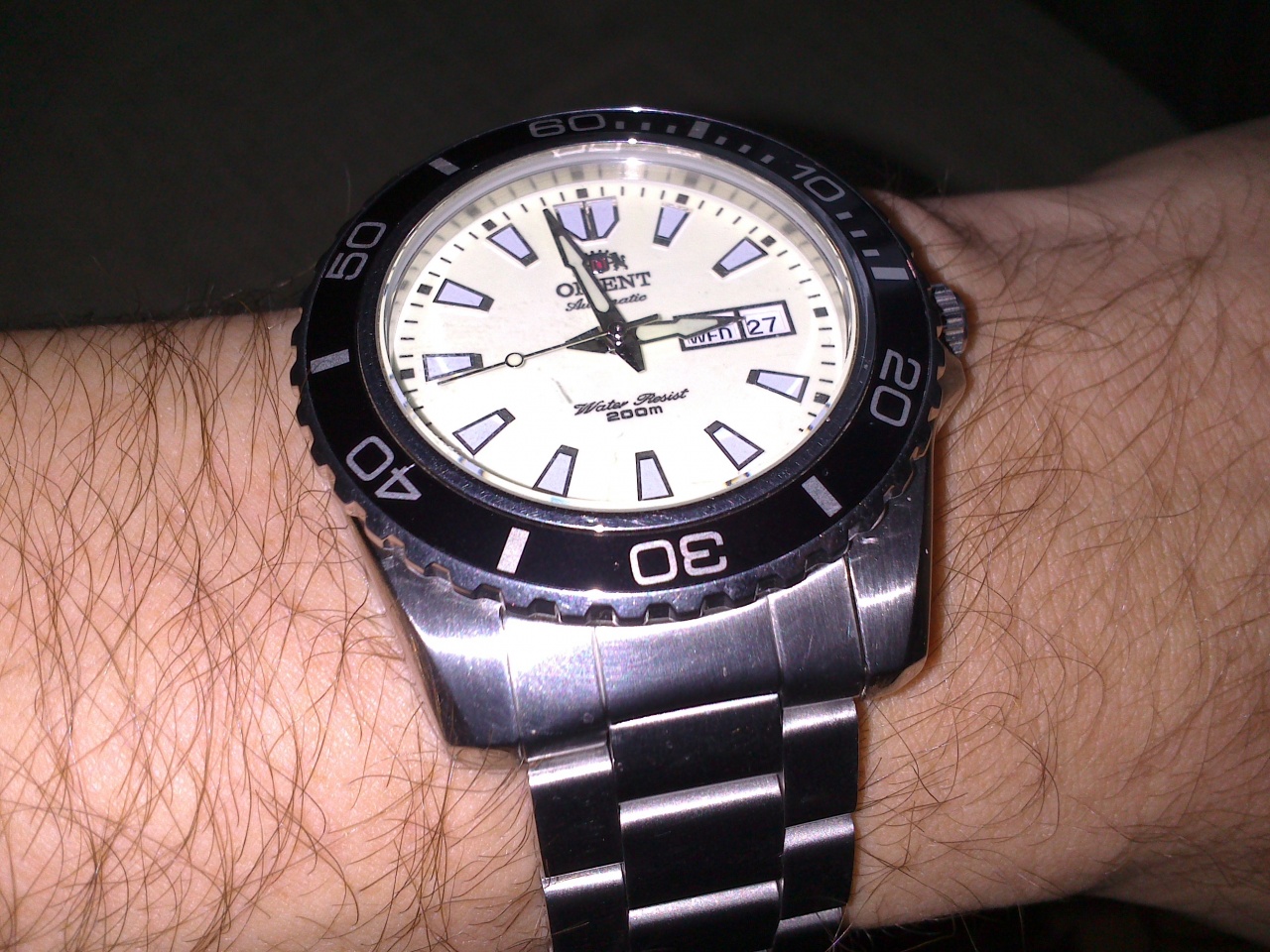

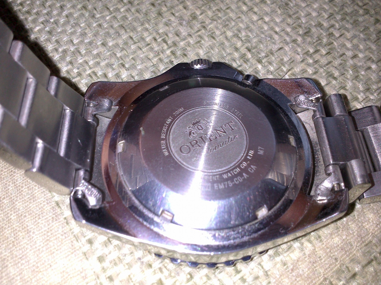

Почему ломается шпилька
75005(New Mako) мои любимые из моих Ориентов,ношу не снимая их даже ночью,просто не морочусь этим....В последние полгода стал активно заниматься Street Workout-сложнейшая система занятий на турнике и брусьях и пошло-поехало,шпильки стали ломаться каждую неделю.....Рассверлил,поставил более толстые-те-же яйца....Ну часовщику кайф конечно,но вот не так давно понял причину своих конфузов-крайние звенья браслета,которые штамповка и которые на самих шпильках просто неплотно прилегают к корпусу-из-за этого люфтит и заметно,шпилька расшатывается и ломается,нужно просто аккуратно взять плоскогубцами через ткань придавить(зафиксировать) эти пустые звенья,особенно фиксаторы изнутри,как только я сам это сделал,так уже два месяца просто сказка!Фото прилагаю!Кстати,у меня идут в ноль уже больше года-не нарадуюсь
Может и пригодится кому-то мой совет!
