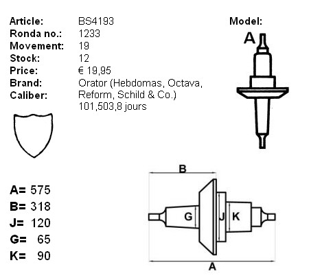

У иностранцев обычно:
A- длина оси,
B- от конца цапфы до посадки баланса,
G- диаметр под рольку,
J- диаметр посадки баланса,
K- диаметр под посадку колодки спирали.
Вот эти размеры и надо измерять. Но все равно, не факт, что без токарных работ обойдетесь.

Если Вы нигде не ошиблись в замерах, и если у Вас родной Шилдовский механизм, то даже не знаю, где искать. Из распространенных ближе всего под модель 101 в 19 линий. Поройтесь здесь: http://www.balancestaffs.com/hebdomas.php

Спасибо, посмотрел по вашей ссылке, я не правильно померил размер G, я мерил от верхней цапфы, а так выходит мне надо ось 19" . Получу ось, отпишусь как подошла.
