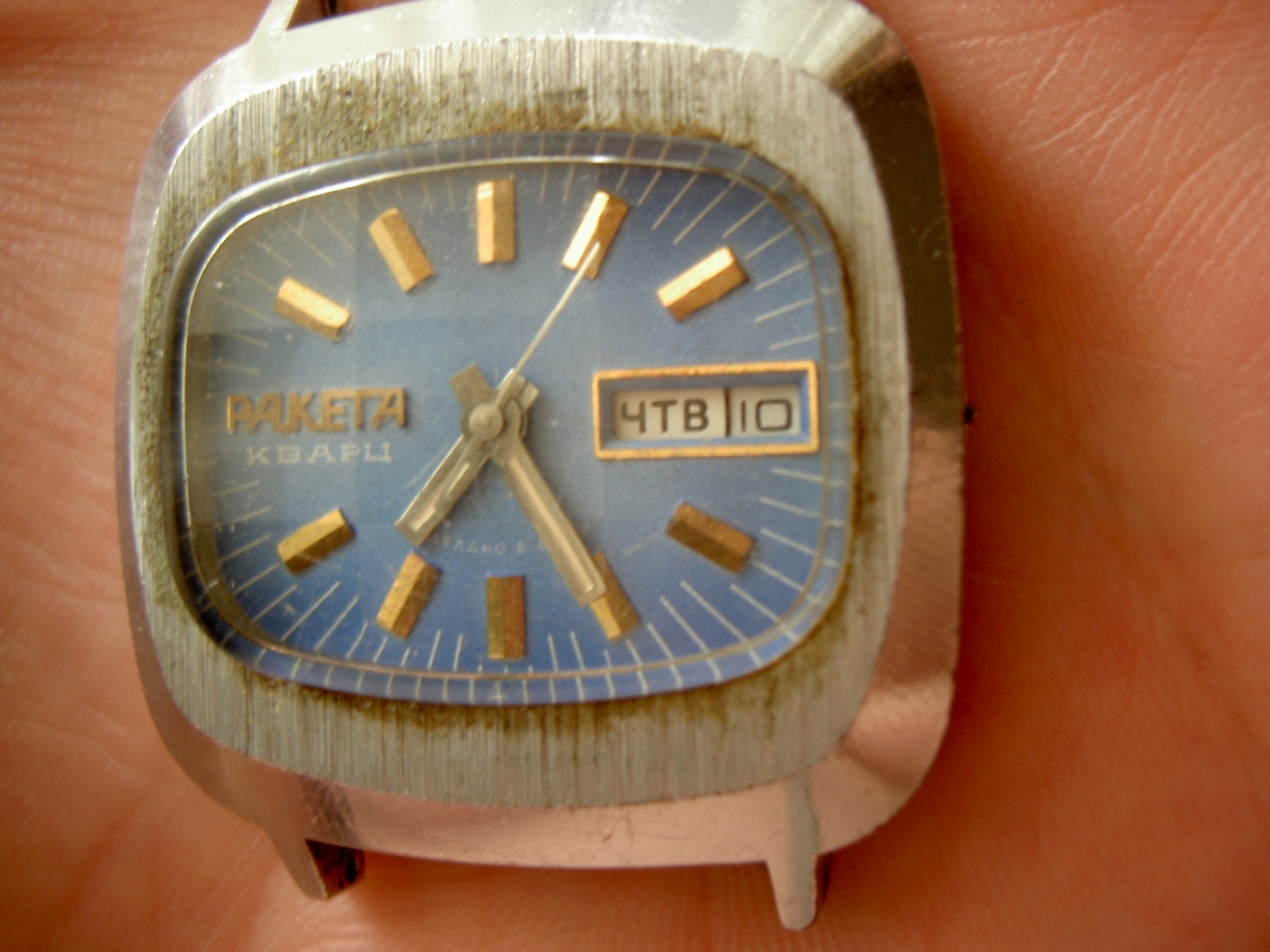

Ракета 3050, по-моему, с 1976 г. экспериментально производится.
Была ли Ракета 3050 в позолоте?
Возможен ли вариант Ракеты 3050 в хром. корпусе, с циферблатом с позолоченными индексами и никелированными стрелками (см. фото 1)?
Что нужно заменить, чтобы был оригинальный экземпляр? Стрелки?
P. S. У Славы 3050 1976 года тоже был первый корпус с люком под батарейку. Но, в отличие от первой Ракеты 3050, крышка и люк Славы выполнены из нержавейки. Стекло также граненое. Циферблат также рифленый. Вставное кольцо с делениями выполнено по аналогии с НИИ ПЧЗ 2627 (см. фото 2, 3, 4).

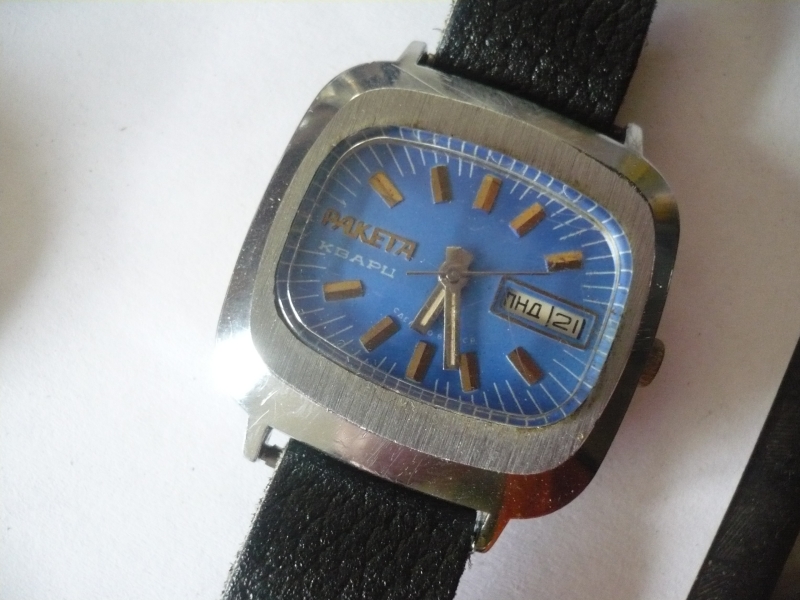

Часы моего покойного тестя - серийный граненый 3050.
