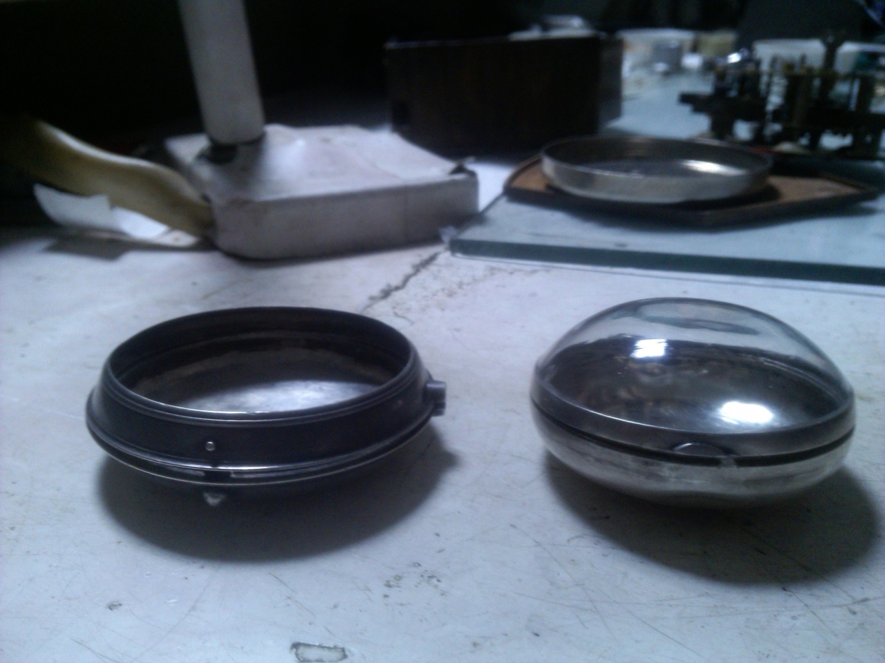

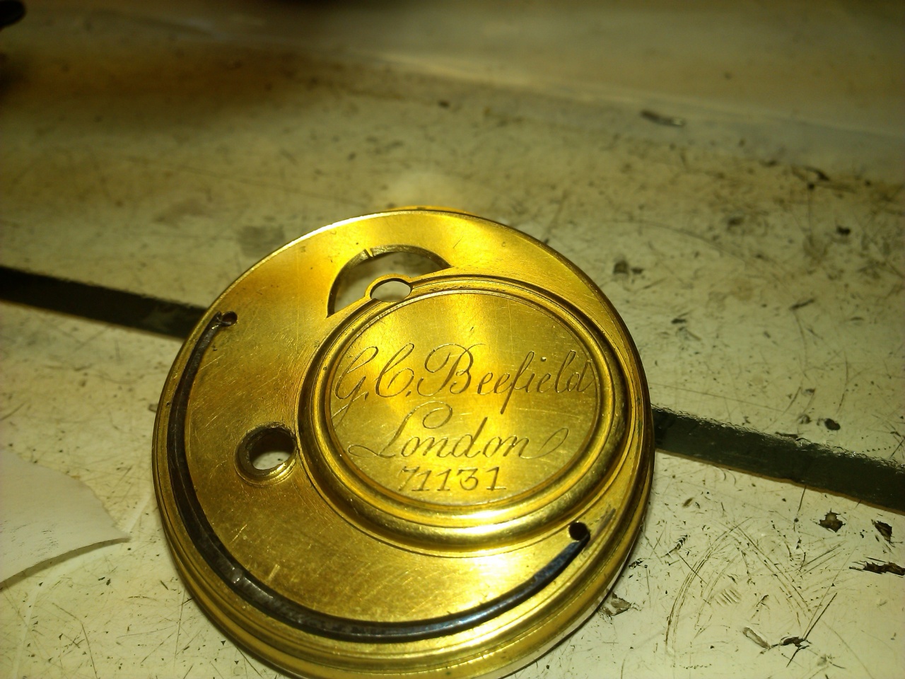

Добрый вечер!
Прошу Вашей помощи. Подскажите, что знаете, о этих часах. По надписи на цифере и механизме не могу найти нигде информации. Шпиндельный ход. Перевод стрелок сверху ключиком, завод снизу. Часы в футляре. В наличии, практически, всё есть. Только стрелочка одна.
С уважением Олег Давидович.

Старый 18.04.2013, 23:11
Аватар для yurikim
yurikim yurikim вне форума
Регистрация: 14.11.2011
Сообщений: 4,822
Сказал(а) спасибо: 9,174
Поблагодарили 70,018 раз(а) в 4,968 сообщениях
Относительно точная датировка таких часов проводится обычно по клеймам на серебряном корпусе, иначе сложно. Если набрать в гугле "George Beefield", можно примерно понять, когда он жил и работал - середина XVIII века.

Старый 18.04.2013, 23:31
Аватар для ZOV
ZOV ZOV вне форума
Регистрация: 20.09.2009
Адрес: Россия, Архангельск
Сообщений: 8,170
Сказал(а) спасибо: 6,728
Юрий прав насчет британских клейм. Олег Давидович, сделайте крупное фото, чтобы прочесть можно было.
Старый 19.04.2013, 10:16
277sergei 277sergei вне форума
Регистрация: 04.10.2011
Адрес: Украина Днепр
Сообщений: 1,072
Сказал(а) спасибо: 102
Поблагодарили 377 раз(а) в 327 сообщениях
фото клейм корпуса покажите.
и фото механизма сбоку...

Старый 20.04.2013, 16:12
mcr59 mcr59 вне форума
Регистрация: 30.07.2009
Адрес: РФ, Москва
Сообщений: 475
Сказал(а) спасибо: 389
Поблагодарили 823 раз(а) в 297 сообщениях
По клеймам на корпусе... Так, навскидку - середина XIX века.

Старый 20.04.2013, 16:24
Аватар для clockclub
clockclub clockclub на форуме
Регистрация: 11.11.2008
Адрес: Ростов на Дону
Сообщений: 2,220
Сказал(а) спасибо: 429
Поблагодарили 1,787 раз(а) в 1,018 сообщениях
Механизм ни как не похож на середину 18 века, в лучшем случае от 1770. А вообще больше похоже на конец 18.
Фото клей на корпусе и фото механизма с боку , там где фузия и барабан.

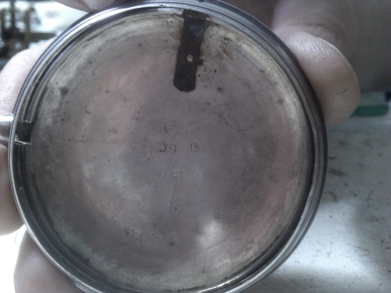

клейма
Добрый вечер!
Посылаю фото с клеймами. Лучше у меня не получается. Может кто-то знает о этой фирме!

Старый 26.04.2013, 21:22
Аватар для ZOV
ZOV ZOV вне форума
Сообщений: 8,170
Не совсем читаемо. Но если литера года "F", то имеем лондонское клеймо 1801 года. Если именник SC, то из изветных приходит на ум только Sebastian Crespel. Но он вроде-бы еще на четверть века позже работал.
Старый 30.04.2013, 17:39
Аватар для Oled
Oled Oled вне форума
Регистрация: 27.12.2008
Сообщений: 11,119
Сказал(а) спасибо: 8,728
Поблагодарили 13,496 раз(а) в 6,464 сообщениях
Олег Давидович, добрый день!
Клейма, действительно, плоховато видно, было бы лучше, если бы Вы сами с лупой посмотрели самое правое клеймо - что там за символ (должна быть латинская буква, кажется, что I или F)? Остальные клейма многого не дают, леопард в короне слева это лондонское клеймо до 1822 года, а лев сверху это серебро 925-й пробы.
По мастеру механизма: George Byfield, работал в Лондоне в период 1770-87 годов. Увы, другой информации о нем найти не удалось.
