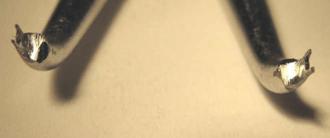

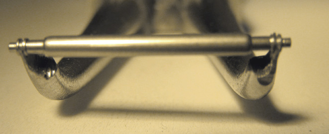

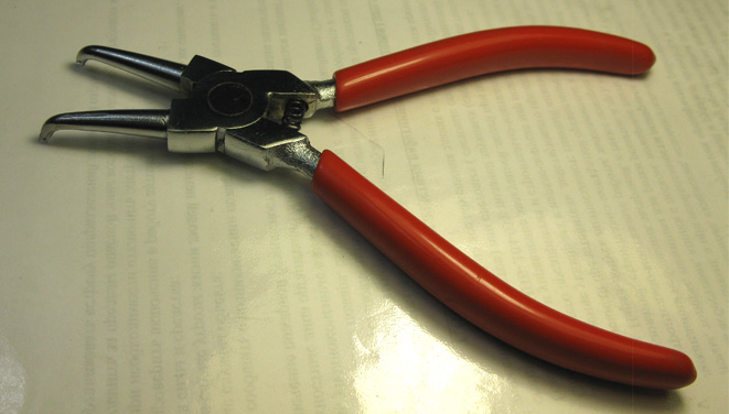

Сообщение от Scar074 Посмотреть сообщение
Может кто знает, где недорого взять съемник для браслета - чтоб одновременно с двух сторон шпильку сжимать?
250 рублей (пассатижи для снятия/установки стопорных шайб) + полчаса на обточку.

Ув.Андрей! Мне понравился Ваш съемник из пассатижей. Но хотел бы узнать у Вас по поводу функциональности этого инструмента. Есть подобный бержеоновский , он стоит дорого и я все думаю брать-не брать. Этот простой и дешевый, но мой вопрос насколько им вообще удобно работать? Часто ли Вы им пользуетесь? Т.е. есть ли смысл вообще заморачиваться с таким приспособлением? Просто у меня много достаточно дорогих вещей которыми работать неудобно, хотя свисмэйд. Вот такой вопрос.

Сообщение от Lentyay Посмотреть сообщение
Я его только сделал (по мотивам этой темы), поработать не успел.
И ограниченна длина шпилек (ушек), этот справляется до 25 мм.
Аналогично
Даже есть инструмент, которым вроде легче работать, но всегда про него забываешь, работаешь как привык.
