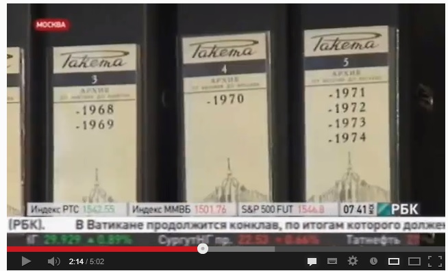

Самое интересное в этом сюжете это каталоги
Кстати по оформление общался с мастером 8 цеха (если не перепутал номер, они занимались тем что на механизм надевали циферблаты и стрелки), она рассказывала что у них были КНИГИ в которых были утвержденные оформления, естественно в этих книгах было то чего нет в каталогах.
