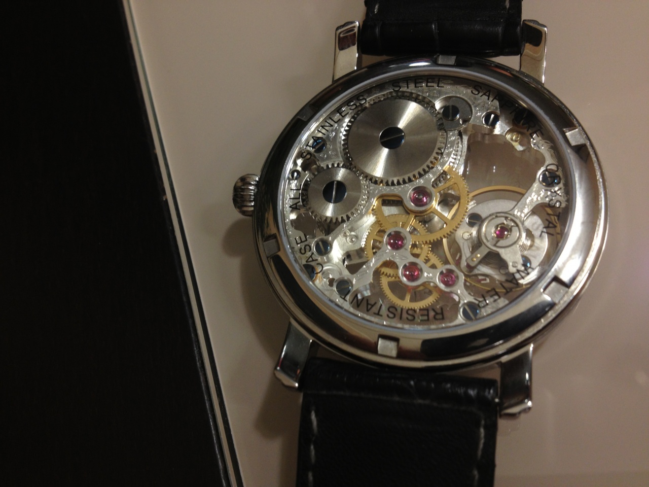

ну, вот кстати сегодня и завершилась вся история. пришло колесо, они различаются, как спецы тут отмечали, выстой под разный цифер + еще цветом (для извращенцев).
тут и фред бекер мне помогал циферблат придумать.. однако пока решили собрать скелет и довести макет до ума сначала. и у меня есть идеи, кстати.
вообщем, боб фрей прогнал: case clamps нужны конечно, иначе чем прижиматься будет механизм в корпусе. сделали сами сегодня с мастером и все установили. фото, если интересно, что получилось - сделаю обязательно.
у меня вопрос к спецам: чьего производства может быть этот механизм?
а мне один из мастеров сказал - и этот твой тоже китай: "хотя очень хороший китай". на ofrei есть раздел с китаезными мехами, так там и написано - китай.
боб офрей писал что это unitas-eta, и я уже запутался, где правда. фото прилагаю, чтобы можно было сделать наблюдения и выводы.
пинайте.

это unitas/eta 6498, не китай

Дим, так ведь и я об этом! а мастер меня напугал "я чую, *ля!" ))))
иногда слушаю "знающих" и думаю, что уже (иногда) больше них знаю, хвала Форуму!))

На платине в районе баланса остатки надписи и номера калибра. Сам калибр из старых Юнитасов - градусник еще не системы Этахрон.

Андрей, имеется ввиду вот это?
да, и где там была надпись, не увидел.... она обычно под балансом, но там нет.

В сообщении 11 на фотке надпись видна, в сообщении 15 - скрыта крышкой.
