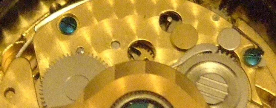

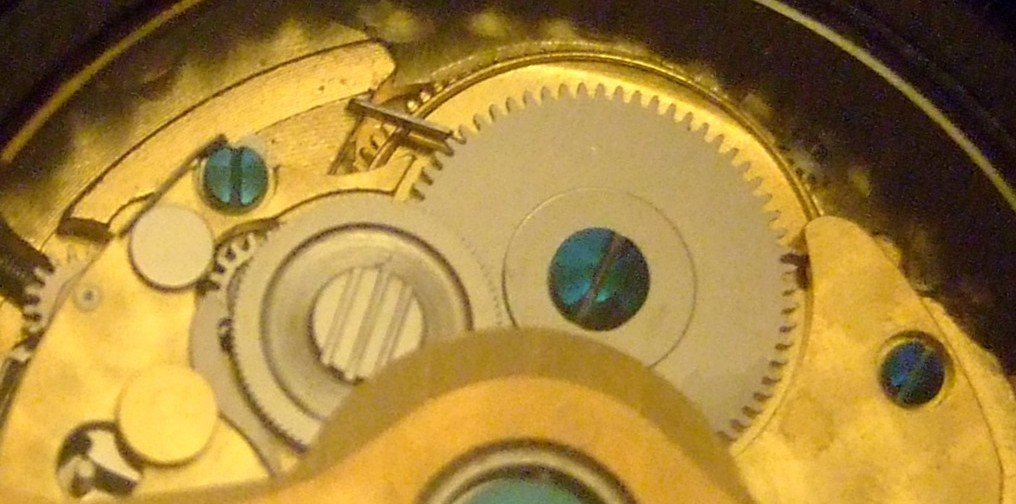

Сообщение от Lucian Посмотреть сообщение
Конкретного названия для китайского клона 7751 нет, т.к. серийно он нигде не производится и его банальным образом допиливают практически вручную из 7750 (донором чаще всего выступает Shanghai 3LZF2). Такие дела... А по серийным китайским клонам ETA расклад пока что такой
вижу, специалист вы большой
может, внесете ясность, снимите покрывало тайны тык скыть...
