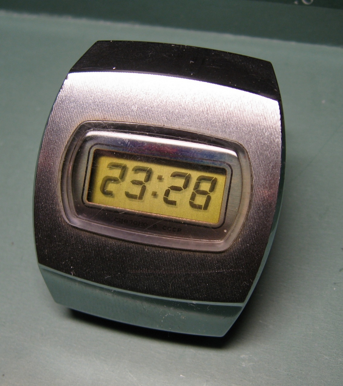

Поменял кварц, поставил более привычные резинки брусочками тоже от Электроники. Часики заработали. Сегменты индикатора интересной формы-таких у меня еще не было

Вот теперь меня мучает вопрос. Что же всё-таки лучше в данной ситуации: общая работоспособность часов, но с использованием деталей, не соответствующие изначальному замыслу(я про новые контактные резинки), или всё же нужно восстанавливать(искать другие) родные контакты "пупырышками"?

Ky3mich, а Вы сами для себя попробуйте ответить на этот вопрос, что для Вас важнее.
На мой взгляд, лучше, когда часы работают. В конце концов, Вам ведь никто не сможет помешать в будущем (далёком или нет, не знаю) поставить в эти часы родные контакты, если (когда) они Вам подвернутся.

Ни разу не встречал неисправные проводники на 3049, самая надёжная конструкция. У меня есть новые проводники 202 первых выпусков, по высоте и расположению пупырей подходят, но по взаимозаменяемости не скажу.

Нет, не взаимозаменяемы, у 202 шаг выводов меньше.
