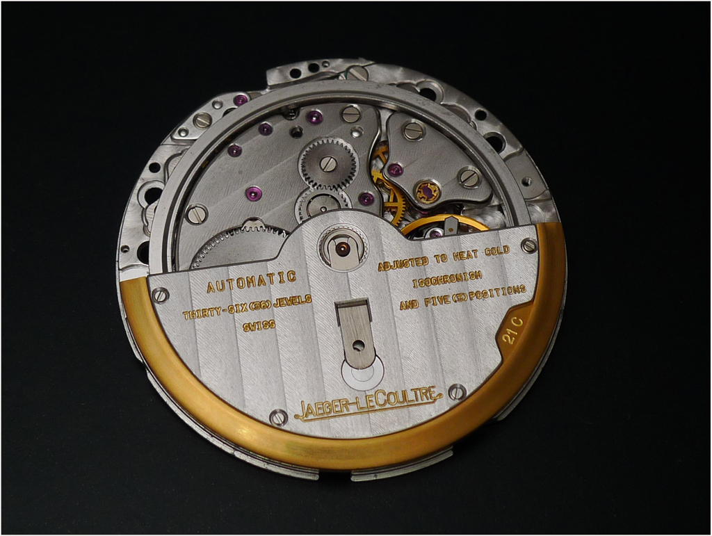

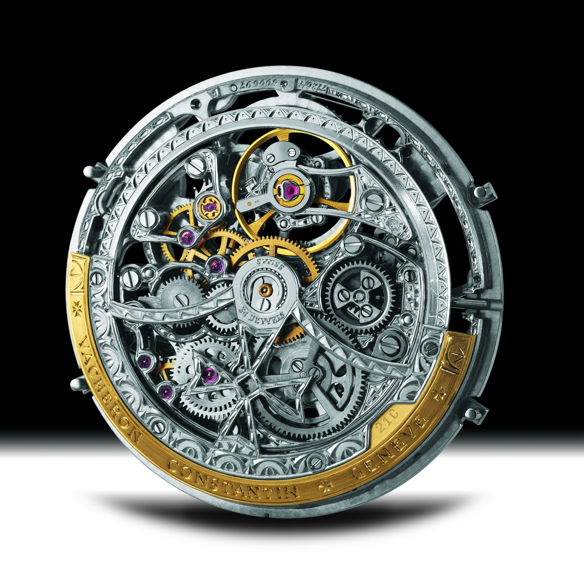

старая школа
Ультратонкий автомат от ЖЛК, калибр 920, начало выпуска 1967г
Этот калибр полюбился таким производителям, как VC, AP и даже PP (определенный период времени в прошлом)
Толщина - 2,45 мм! , мне попадало несколько таких калибров, в том числе и скелетонизированная версия от VC, впечатление осталось хорошим, несмотря на исключительно малую толщину калибр вполне надежен и без слабых мест, возможно потому, что в нем почти нет сильно нагруженных узлов
Обратите на консольное крепление барабана (вал имеет опору только с одной стороны) - на такое техническое решение идут только в крайнем случае, когда хотят сделать калибр максимально тонким
Крепление ротора выглядит так: в центре ротор опирается на полую ось из бериллиевой бронзы, эта же полая ось служит опорой цапфы центрального колеса (компоновка ангренажа - классическая), по периметру к ротору крепится кольцо из бериллиевой бронзы, которое опирается на 4 рубиновых ролика, закрепленных по периметру платины
Обзор калибра http://people.timezone.com/library/h...86780396906210
Красота данного калибра скорее не в обработке (хотя она на уровне) а в его компоновке, полете технической мысли
