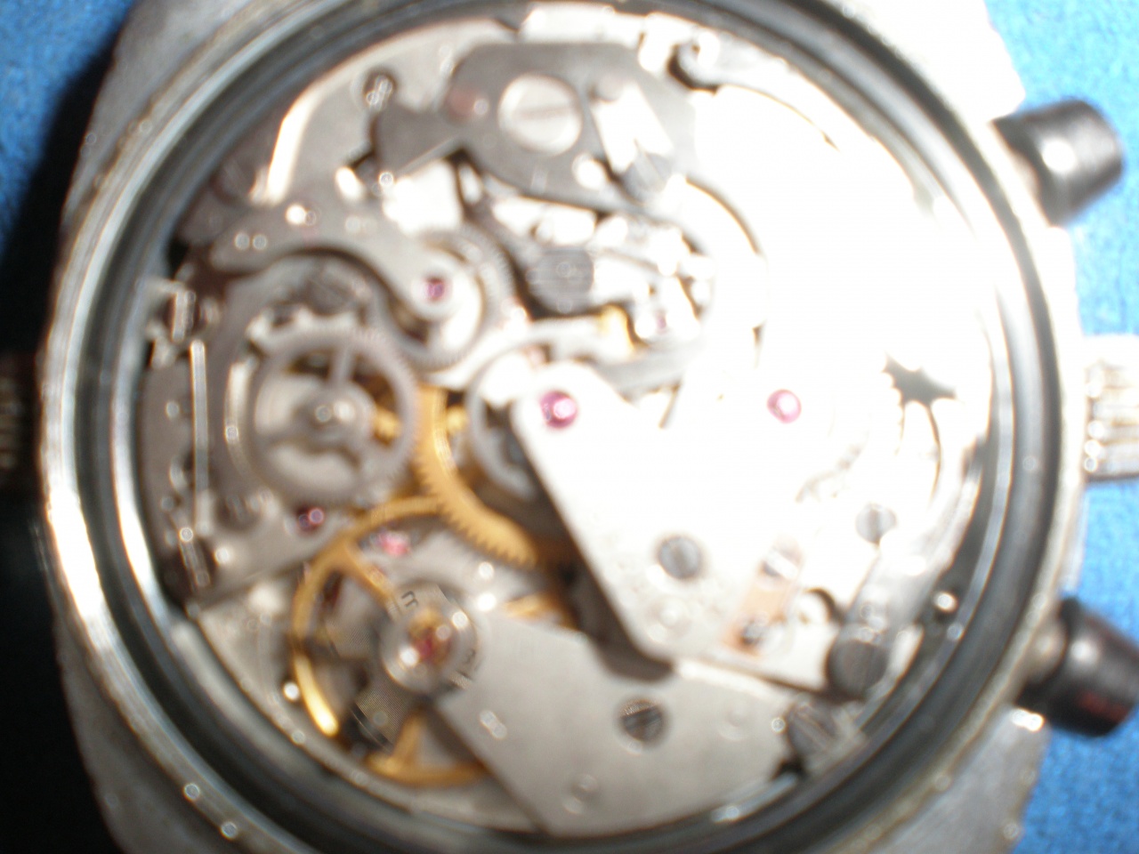

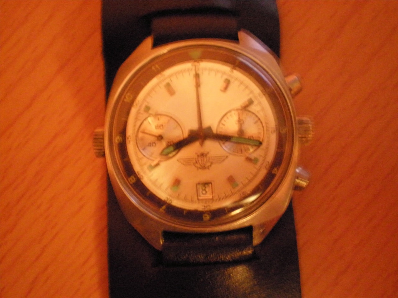

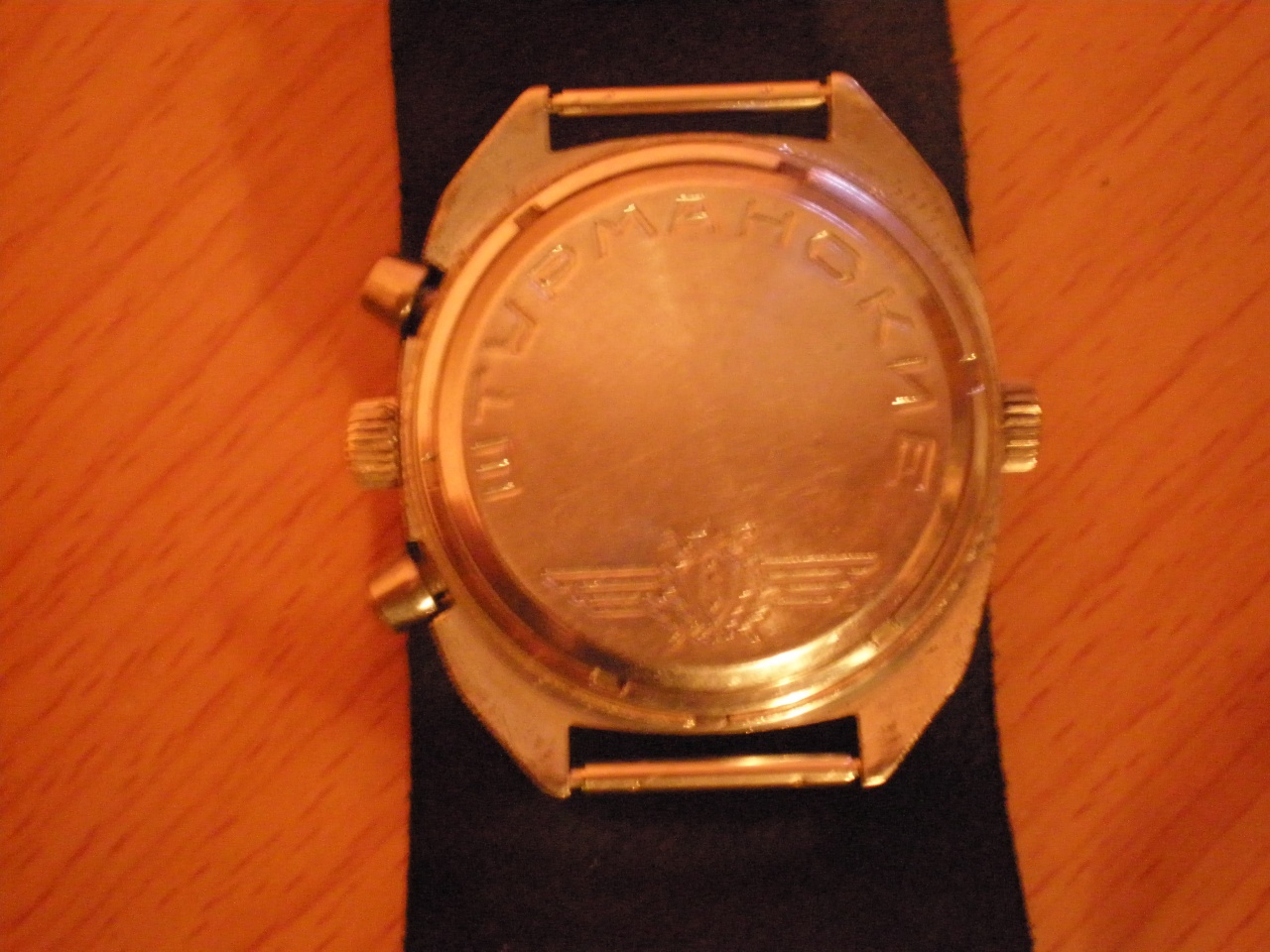

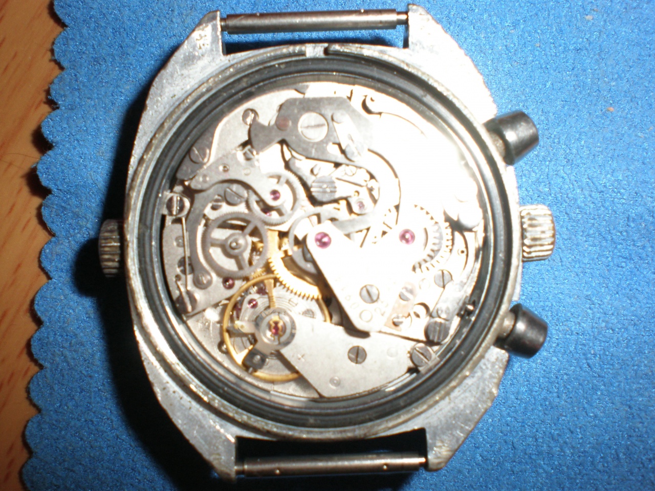

Сообщение от nikoly Посмотреть сообщение
у меня есть штурманские, только стекло в них не родное, ходят, покупал когда то в часовой мастерской, кто хочет могу продать.
вот такие
