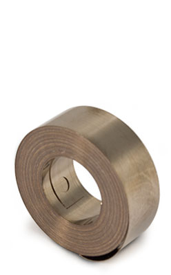

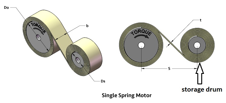

constant force spring or negator spring
Раз уж речь зашла о пружинах, есть одно техническое решение, которое позволяет полностью избавится от ошибки изохронизма, но в наручных часах почему-то не применяется
Если устройство постоянной силы и фузея исправляют врожденный недостаток спиральной пружины, выравнивая момент или дозировано подавая на спуск постоянные импульсы, то это решение изначально не имеет такого недостатка
Речь о так называемых пружинах постоянной силы, или negator spring (или tensator spring), они, например, применяются в устройстве подачи ремня безопасности в автомобилях, или в пылесосах - в устройстве сматывания шнура
Cистема состоит из двух барабанов - один - хранилище для пружины (storage drum), он просто вращается на своей оси, второй - барабан - приводной , с которого снимается крутящий момент
В незаведенном состоянии вся пружина находится на барабане - хранилище (storage drum)
При заводе вращают приводной барабан, при этом пружина наматывается на него и сматывается с барабана-хранилища
При работе пружина, стремясь вернуть себе прежнюю форму, сматывается с приводного барабана и наматывается на барабан-хранилище, крутящий момент при этом на приводном барабане - постоянный
режим работы
пружина в спокойном состоянии
Некоторые фирмы применяли такие пружины в интерьерных часах, но потом пришел дешевый кварц...
В этих часах применяется такая пружина http://blog.naver.com/PostView.nhn?b...tTypeCall=true
Достоинства системы:
постоянный крутящий момент
нет трения между витками, не нужна смазка
