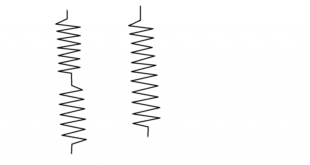

включены последовательно, но раскручиваются они оба непрерывно, то есть если в одном натяжение 87%, то и в другом - 87%, так что теоретически нет разницы между двумя маленькими и одним большим барабаном с длинной пружиной
в прямолинейном варианте, на примере пружин растяжения легче понять, что разницы нет
просто иногда легче разместить несколько маленьких барабанов, чем один большой, но и трение возрастает

нет, именно последовательно (хотя параллельное соединение изохронизм никак не улучшит тоже - это равносильно одной более толстой пружине той же длины, или одной пружине той же длины и толщины, но в 2 раза шире)
здесь вы найдете информацию о конструкции калибра, сборке и смазке
подробно о барабанах - на стр 26
3559_Omega 8500, 8501 - All2.pdf
