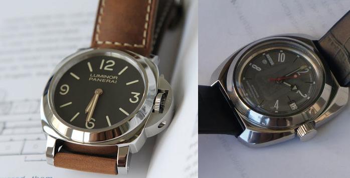

вопрос по безелю поднялся из-за того, что на дизайнах красиво смотрелся и pvd и сталь и чтобы не было 2 корпуса - предложили 2 безеля.
изначально в данном корпусе не предусмотрен безель как таковой - это факт. вопрос заключался в возможности или невозможности данный корпус часов разделить на корпус и безель не меняя внешний вид. форма безеля может быть как во вложении но под наш корпус. сейчас на станках вытачивают очень много гораздо сложнее чем маленький безель.
вопрос - возможно ли это у Гюнтера? если он не потянет - пусть будет так. горевать по этому поводу и рвать рубашку я думаю вообще не стоит.
