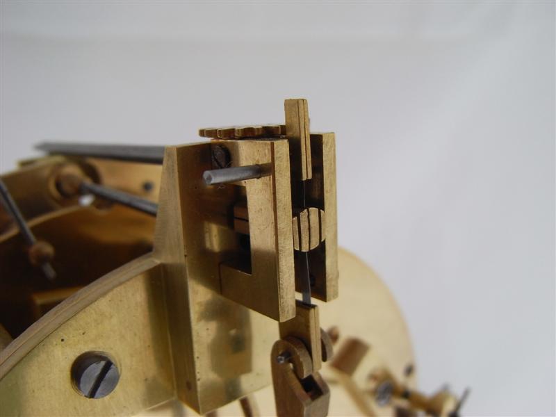

про подвес я написал, так как отсутствует нижняя оправка подвеса со штырьком, на который вешается маятник

Вопрос к Dima343 - что именно называется системой Брокота? Юстировка скорости хода?
Я полагал, что это вынос анкера и скобы на циферблат.
Уильям Блейк
  #20
Старый 22.09.2012, 22:01
Аватар для Сергей Дмитриевич
Регистрация: 21.04.2010
Адрес: Беларусь г. Барановичи
Сообщений: 8,629
Сказал(а) спасибо: 632
Поблагодарили 5,454 раз(а) в 3,911 сообщениях
Сообщение от OddyRash Посмотреть сообщение
Не обязательно на циферблат, он может быть и внутри механизма.
Вот описание штифтового спуска из умной книжки.
..."У старых настольных часов мы часто встречаемся с другим типом штифтового спускового механизма. Это спуск Ахилла Брокота (1817 - 1878), в котором использованы продольно обточенные штифты в качестве палет, всаженных перпендикулярно в плечи анкера. Хотя такой анкерный спуск относят к спускам без отхода, это не вполне оправданно, поскольку спусковое колесо здесь совершает незначительное, но все же слегка заметное обратное движение. Штифтовой анкерный спуск Брокота, несмотря на свою небольшую точность, привился благодаря его надежности. Этот спусковой механизм можно встретить во многих настольных и настенных часах. В лучшем исполнении этот спусковой механизм имел рубиновые палеты. Циферблат часто был оформлен так, чтобы спусковой механизм был виден..."
С уважением.
С.Д.
