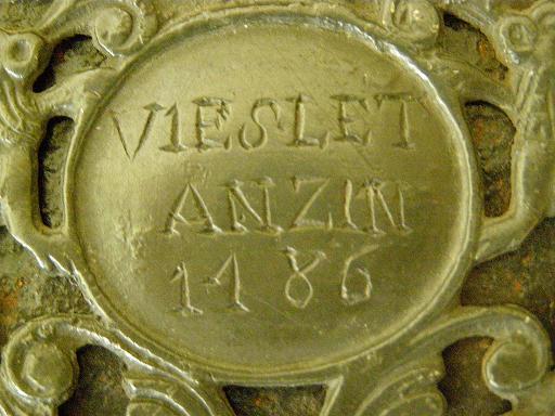

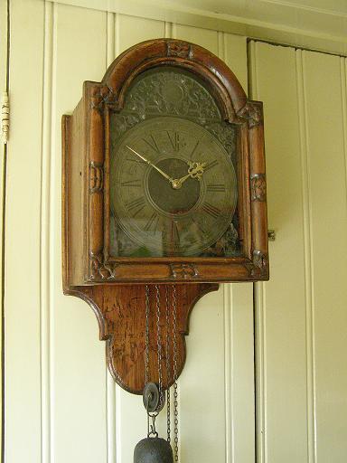

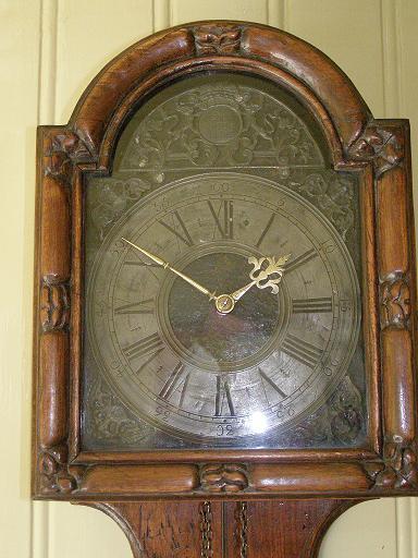

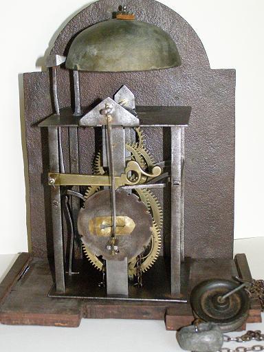

Здравствуйте! Хочу купить вот такие часы, стоят недешево, поэтому нужна подстраховка.
Из информации - на ходу, завод на день, бьют каждый час.
Со слов продавца, на гравировке - имя мастера, год и город, где были изготовлены. Подкреплено ссылкой на информацию, что человек с такой фамилией жил в это время в этом городе и был часовщиком.
Geboren am 17. Mai 1757 - MONTIGNIES-sur-SAMBRE,6061,Hainaut (Henegouwen),Wallonie,BELGIQUE
Verstorben am 30. Januar 1828 - ANZIN,59410,Nord,Nord-Pas-de-Calais,FRANCE , Alter: 70 Jahre alt
Horloger
Я бы хотела узнать:
а) как определить подлинность, какие гарантии можно просить у продавца
б) сколько могут стоить такие часы (для себя - не для перепродажи, т.е. средняя цена, не заниженная, но и не преувеличенная)
в) за сколько их реально (без утомительного замачивания) продать в России, если не подойдут (по характеру, разумеется))))
Буду признательна за любые подсказки!

Нет, ну я бы понял, если бы вы этот пост написали позавчера, ведь, судя по всему, часы вы купили уже вчера за 662.5 ойро... Ну да ладно =)
Часы, бесспорно, хорошие и аутентичные, и вполне соответствуют принятой в те годы в северной Европе манере изготовления механизмов и оформления внешнего вида часов (мастер, хоть и почил в коммуне Анзен (Anzin) на севере Франции, родился и мастерство свое получил, похоже, в Бельгии). Инфа о мастере выглядит вполне достоверной, этим западным генеалогическим сайтам вполне можно верить, ведь они черпают информацию из огромного кол-ва реальных сохранившихся в сытой Европе церковных книг и прочих документов. Вот страничка этого Николя Висле: http://gw5.geneanet.org/verseau?lang...olas;n=vieslet
Действительно, был часовщиком, жил в Анзене, был женат и имел 11 детей, ну и тп.
Думаю, единственное, что вам следует требовать от продавца - так это хорошей упаковки, жалко если часы повредят кинув в какой-нибудь вагон "почты России": обязательно просите, чтобы отправлял двумя посылками - в одной часы, в другой гири, иначе гири, даже будучи хорошо упакованными, размолотят часы. Будет в 1.5 раза дороже, но спокойнее.
Что же до цены - часы редкие, обычно на такие предметы цена - сугубо договорная. Но свою тыщу баксов-то они стоят полюбому, мне кажется.

Как же мне нравятся эти циферки неровные!!!)))
