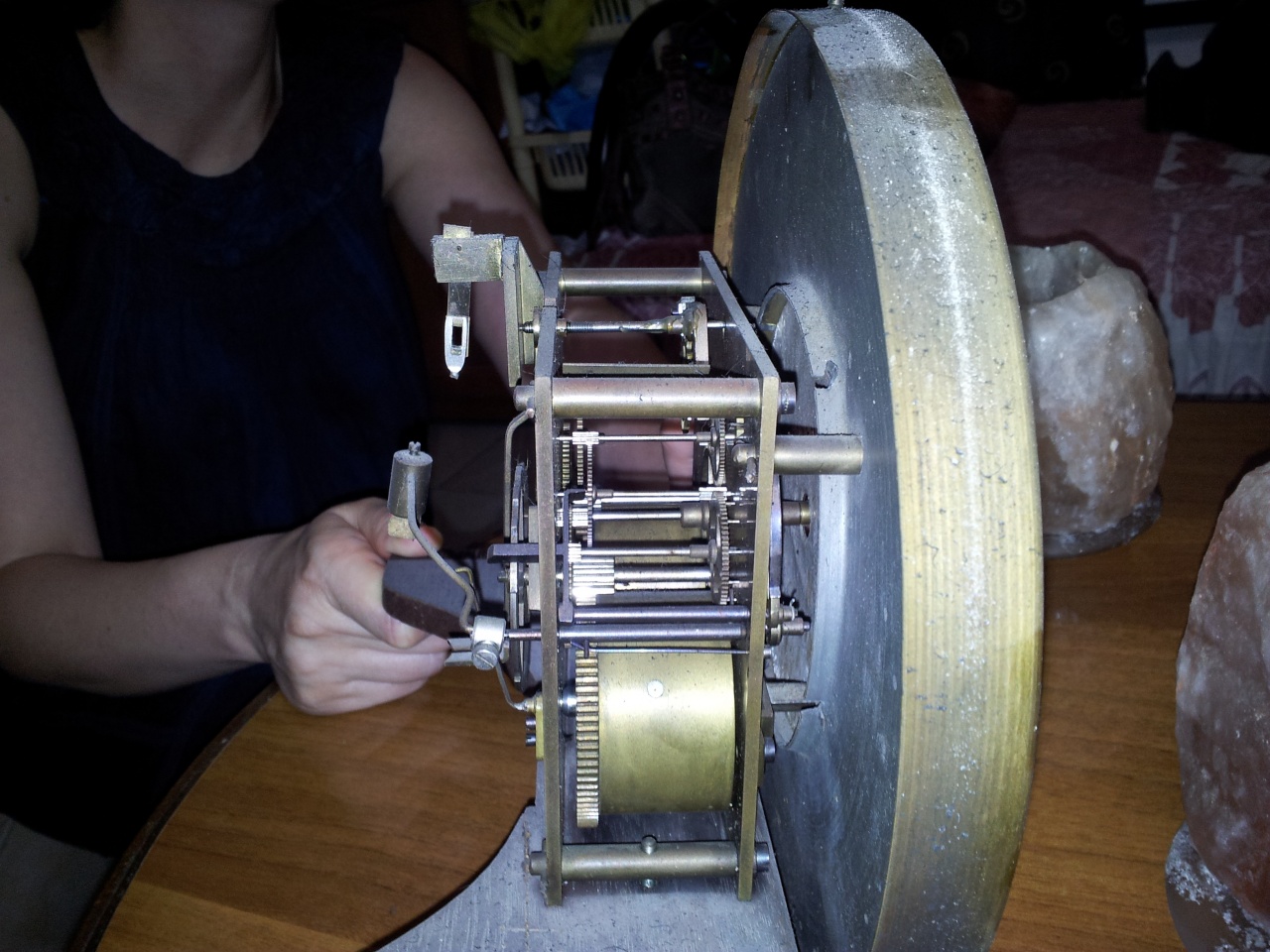

здравствуйте,как обесщал добавляю фото,продавец ,пожилая очень милая женщина носила часы к мастеру,ей сказали надо точить главную ось,что это такое я не знаю,,,,но добавляю фото механизма ,может вы подскажете

Повреждённых осей видно две.
Первая - валик молотка (втулка стоит криво), но его никак не назвать главной осью.
Вторая - валик скобы (всё залито оловом). Эта ось является важной.
Пока, не видно никаких фатальных неисправностей, кроме подозрительного вида анкерной скобы.
Возможно, что на ней уже меняли цапфы, тогда слова ваших мастеров похожи на правду.
Если цапфы родные, хозяйку ввели в заблуждение, чтобы поднять цену за ремонт.
Часы может починить любой мастер, у которого руки растут из нужного места.

Ваше мнение ,стоит браться за ремонт или нет,кроме этого корпус требует ремонта ,,,,,правда не большого,если учесть что часам больше ста лет,,,,,,вот дилема ,за часы хотят очень не дорого ,50 долларов,ремонт оценили вместе с корпусом,300 долларов,но мне важно не это,а насколько эти часы редкие,спасибо вам за ответ,С ув Сергей
