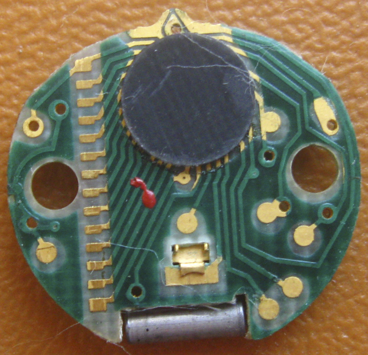

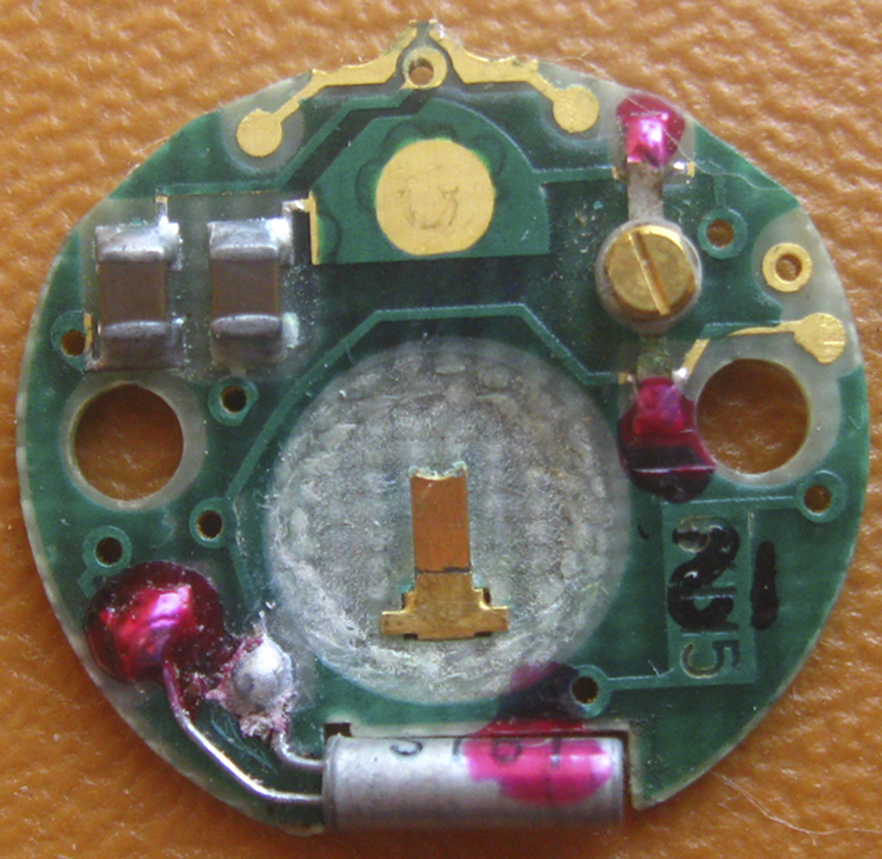

Подскажите, через какие контакты подходит "плюс" от батареи на плату в часах 19351.1 ?
ID:	314848   Нажмите на изображение для увеличения
