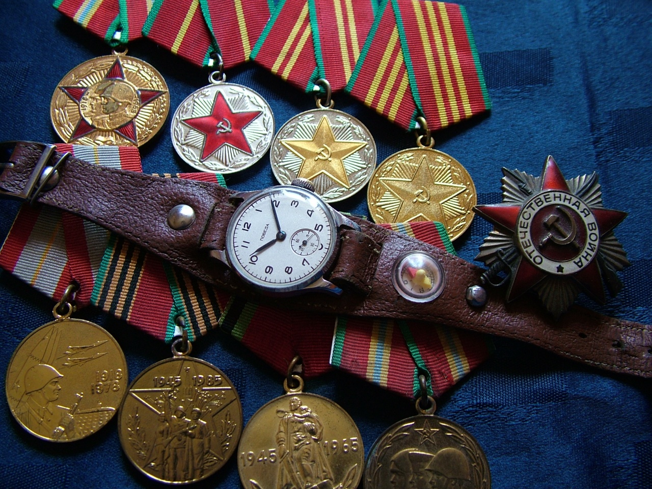

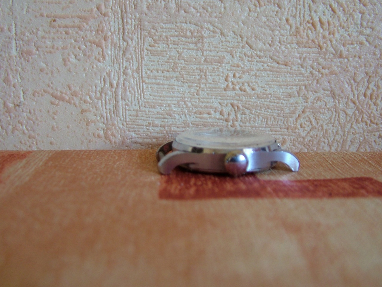

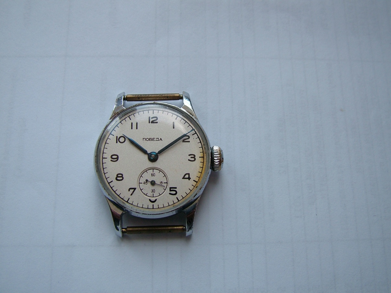

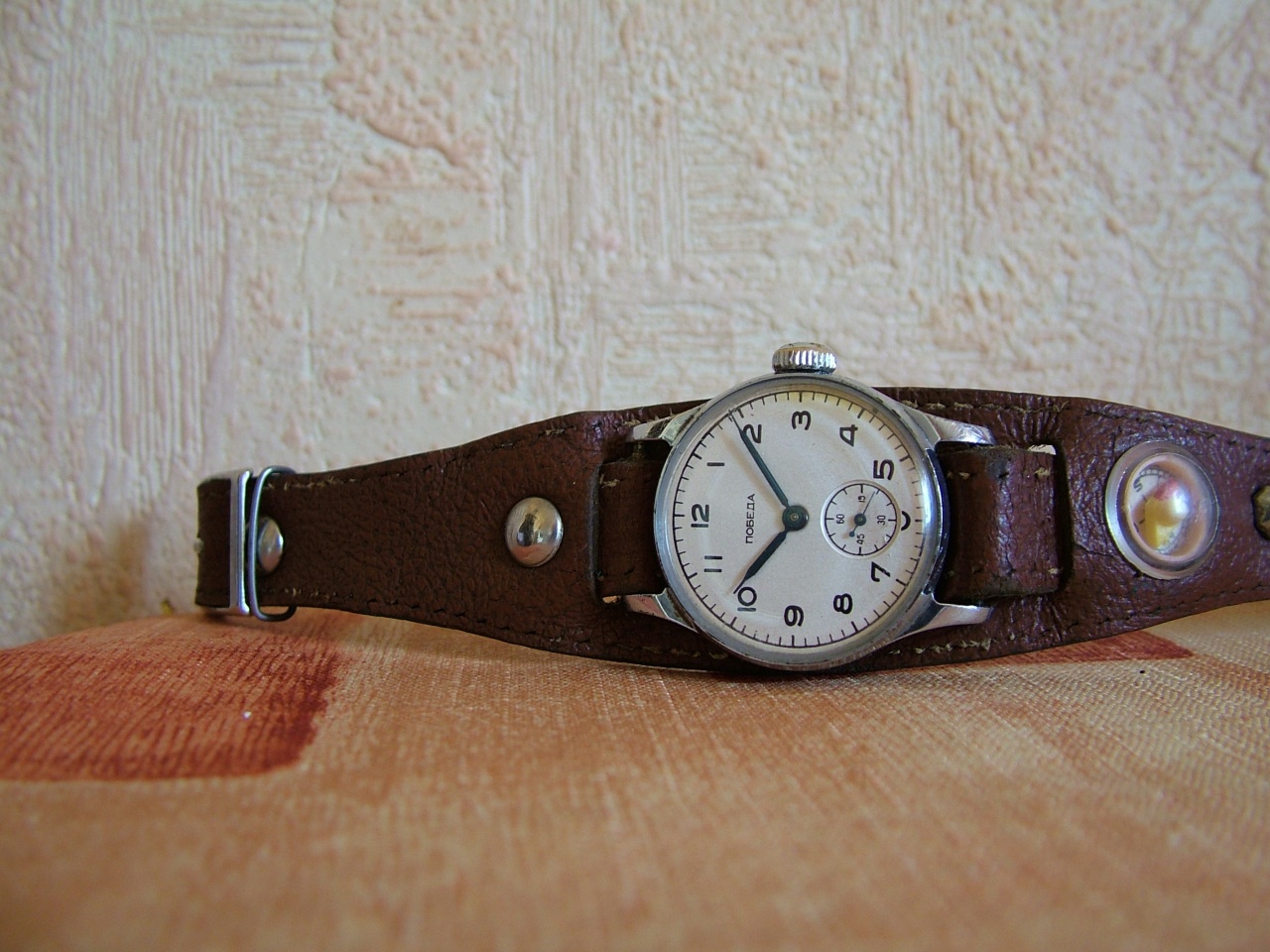

Друзья !
Баталии вроде завершились -- страсти улеглись
Если ТС не против предлагаю попросить модератора переименовать эту тему в что то типа -- "Водонепроницаемая Победа (ГЕРМИТИЧКА)" и постить сюда только эти водоупорные Победы -- одного завода или разных неважно .

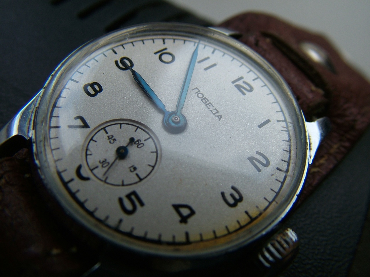

У меня есть тоже экземплярчик не засвеченный здесь -- с серебрёным циферблатом и воронеными стрелками .
К сожалению открыть я их не смог -- как только не пытался , но даже тормузуха , тиски , молоток и зубило не помогли
Дабы не угробить -- пускай лучше лежат невскрытыми -- часы в принципе на ходу и острой необходимости открыть вроде нет , кроме как глянуть какого завода механизм .
Собственно и сама : "ПОБЕДА"
PS. Спорить не буду да и фактов пока нет , но мое личное мнение , что все же пылеводонепроницаемые Победы ЧЧЗ были и наверняка они "папаши" первых Командирских .
Отсутствие в каталоге 60-го года главный аргумент противников этой версии , но это и не установленный факт котлетности таких Побед . Там много чего нет . К тому же нет следующего по году каталога ..... который может поставить многие "перепалки" на свои места.
ИХМО

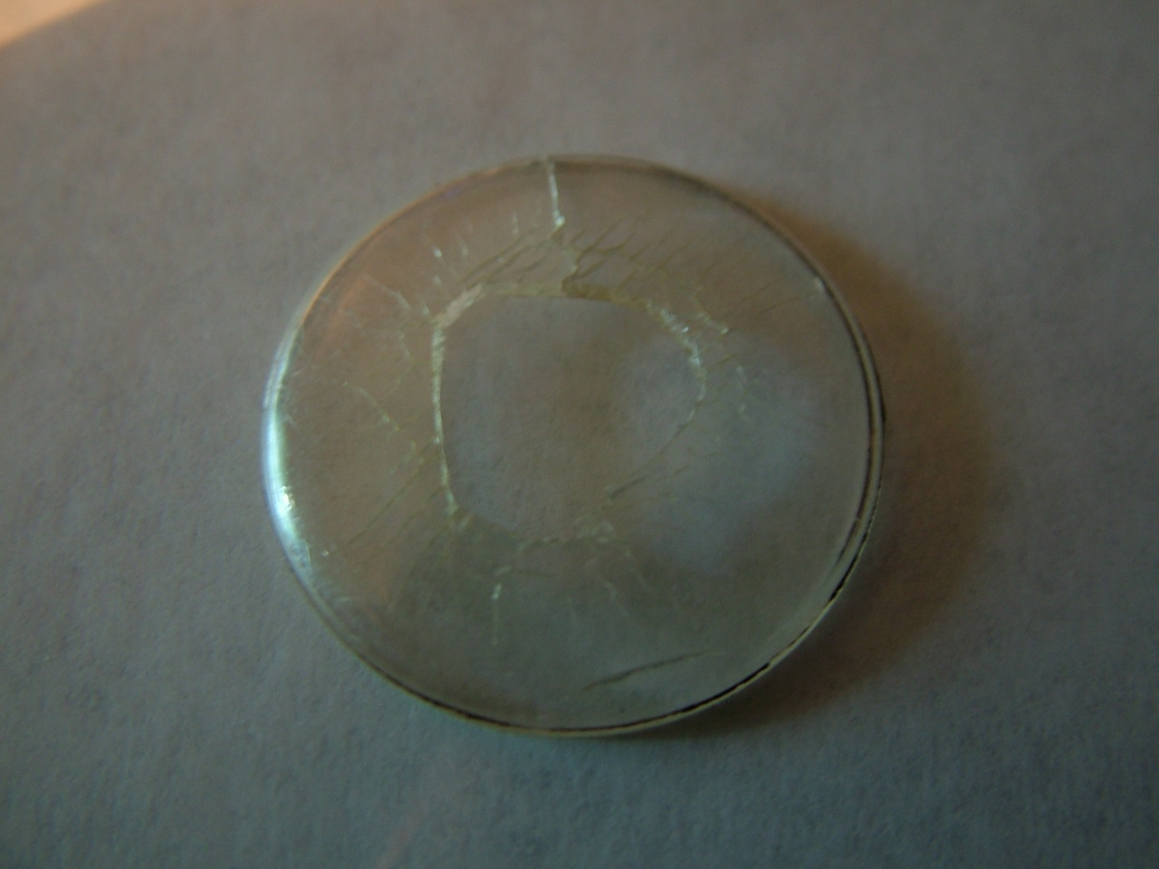

Стекло было в сильном "морозе" и пришлось менять варварским способом (фото ниже) -- ей уже не плавать -- в СУНДУК

Миша, это у тебя Победа 1 МЧЗ , судя по стрелкам и написанию цифер на циферблате. Такие же были и с позолоченной оцифровкой и стрелками. У ЧЧЗ идет оцифровка секунд на циферблатах 10-20-30-40-50-60, а у 1 МЧЗ 15-30-45-60 или без цифр.
Задняя крышка- пустая, это, наверняка, 2602 15 камней, если бы она была с надписью о противоударности, то это, наверняка, 2603 15 камней.
Попробуй обильно смазать резьбу крышки по кругу маслом или ВД-40 и на неделю оставить. Потом крышка должна открутиться.
ЧЧЗ делал Победы 15 камней с 1949 по 1956 год.
Каталоги есть только 1953 и 1957 годов.
В теме История Победы я показывал 2 моих разновидности Побед ЧЧЗ с хлопушками (http://forum.watch.ru/showpost.php?p...postcount=1758).
Доказать, что ЧЧЗ делал третью разновидность Победы 2603 15 камней в эти 7 лет в винтовом корпусе очень тяжело- я согласен, т. к. в каталогах их нет.
У Побед 1 МЧЗ и ЧЧЗ разные стрелки- у первых-острые концы, у вторых-каплевидные. Правильный циферблат и стрелки- в посте №3, правильный циферблат и неправильные стрелки- в посте №2. Некоторые форумчане привели фотографии часов с циферблатами и стрелками ЧЧЗ в винтовых корпусах от 1 МЧЗ в позолоченном исполнении циферблата и стрелок.
Хочу также сказать, что на 100% гарантии никто не даст, что ЧЧЗ мог брать корпуса с винтовыми крышками в сборе у 1 МЧЗ в период с 1954 по 1956 годы и ставить туда свои внутренности официально.
Мое мнение вы знаете из предыдущих сообщений, но оно вердиктом не является и я всегда готов его пересмотреть вместе с вами.

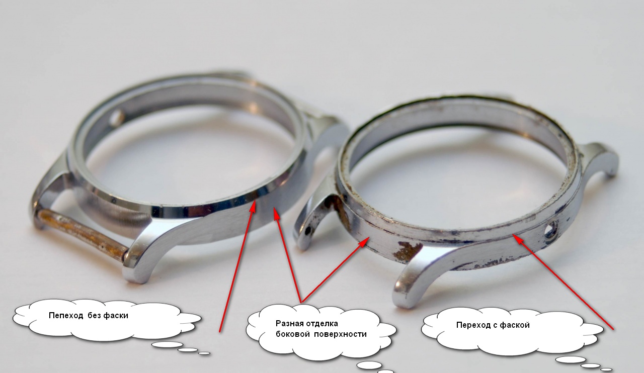

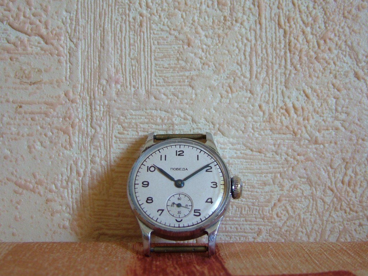

Теперь по корпусам (Паш ! -- Маяк , Спортивные и большие Победы с надписями на крышке я вообще не рассматриваю ):

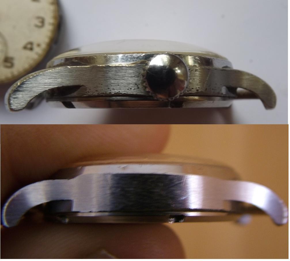

У asap корпуса немного другие -- назовем их первым вариантом . Мои соответственно второй тип.
Думаю не будут против ---я взял фотки uvarrov и asap
Слева корпус как у меня (1МЧЗ) -- справа как у ТС в первом посте.
Видно , что они как минимум по двум параметрам разные :
По отделки боковушки тоже -- верхние asap , нижние мои и отчетливо видно , что на корпусе 1МЧЗ качество боковухи идентично с фальш-рантом , а на верхних заполирован только рант . Рант я выразился образно --его конечно нет .
К тому же вот здесь ув. uvarrov пишет , что КРЫШКИ РАЗНЫЕ :
Сообщение от uvarrov Посмотреть сообщение
Подключив свою коробку с разборкой пришёл к выводу:
1. корпуса были двух типов (см. фото)
3. крышки двух типов, причём они не взаимозаменяемы.
Напрашивается вывод... Такие Победы выпускали два завода...
У меня к сожалению нет первого варианта , чтобы попробовать крышки.
Но если крышки без надписей действительно не взаимозаменяемые , то моя уверенность о разных заводах изготовляющих эти корпуса только усилится .
Тем паче что в третьем посте есть одна Победа-герметичка со стрелками ЧЧЗ
