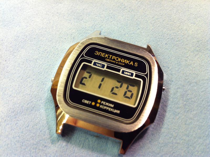

Решил я найти часы из своего детства , такие, какие мне подарили на день рождения лет так в 10 .
Часы прожили у меня лет 5 и канули в лету ,но воспоминания остались .
Недавно на форуме проскочило обьявление о продаже новых корпусов из запасов,и там оказался именно такой как мне был нужен.
Дальше дело техники, я купил модуль от похожих часов у местного форумчанина.В павелецком переходе купил батарейку и более-менее приличный браслет.

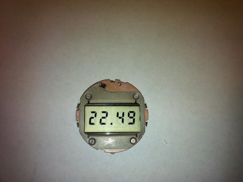

Дома отмыл модуль и поставил батарейку , модуль заработал ,но на индикаторе не зажглись многие сегменты.
Дальше я попробую в картинках описать процесс ремонта и окончательный результат.

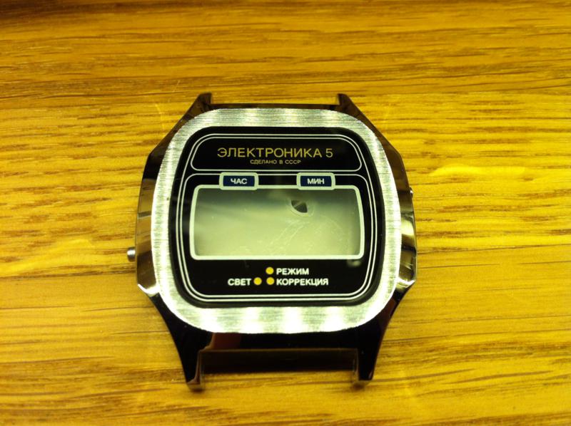

Сам новый корпус ,все блестит и маска в идеальном состоянии ,видна транспортировочная вставка.

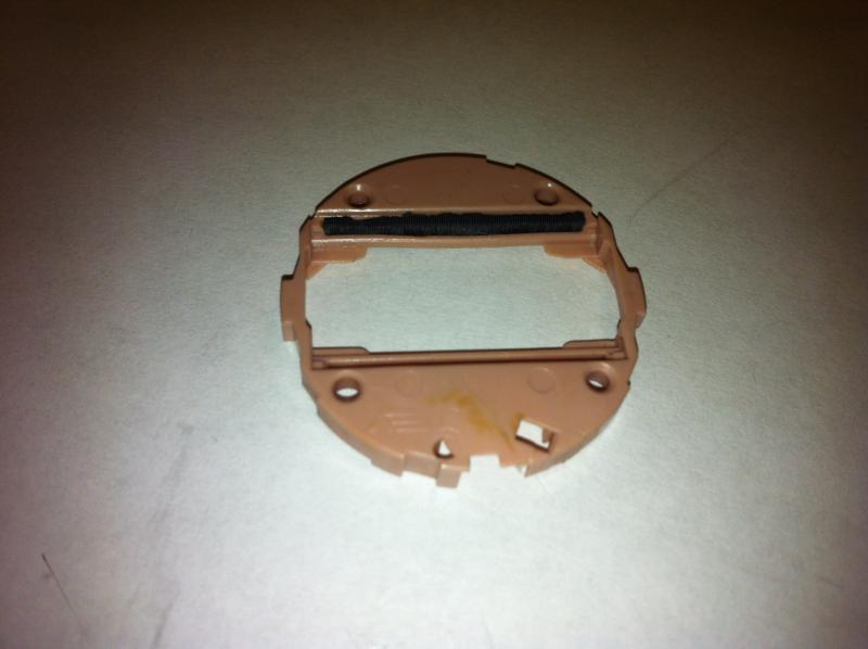

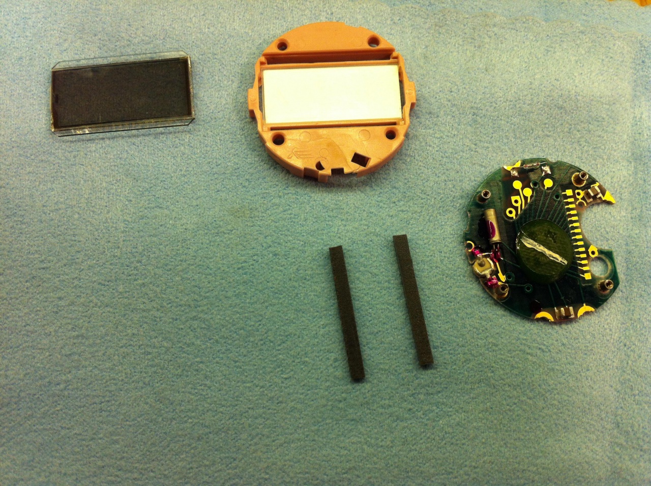

Разбираем модуль и промываем все детали спитром , с прозрачными контактами индикатора более осторожно. Констатируем убитое состояние контактных резинок.

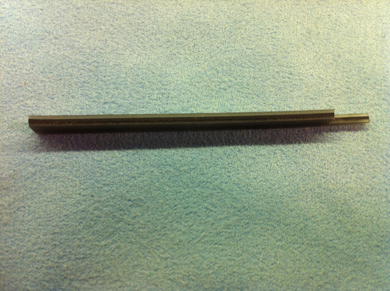

Берем вот такую новую резинку от индикатора МЭЛТ или WINSTAR (погуглите)

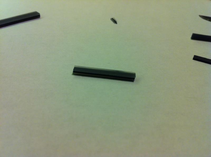

Отрезаем кусок нужной длины и ширины, лезвие макетного ножа должно быть совершенно новым
И как можно аккуратнее срезаем силиконовые накладки по бокам от самой контактной резины(у меня получается не особо красиво ,но работает надежно)
Запихиваем то что получилось в корпус модуля.
Собираем модуль ,радуемся работе всех сегментов и отличной контрастности.

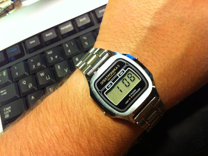

Не забыв все протереть и продуть от пыли, ставим в корпус .
Приделываем браслет и отправляемся прямо в ностальгическое детство
Надеюсь моя технология восстановления электронных часов вам понравилась и будет полезна .

Винстар не нужен, достаточно любых китайских часов. Кстати, резинки от Монтаны хорошо подходят на высокие подали наподобие этого (но не на 52 и подобные).
