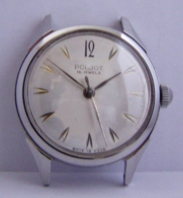

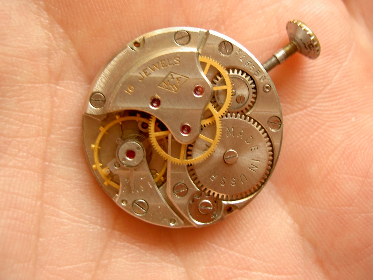

Я понял, что хочет ASAP на самом деле- ему интересно узнать, у кого есть механизм 2608 16 камней с экспортным штампом (от нашего аналога Москвы), который должен идти на нерж. POLJOT 16 jewels. Удовлетворяю его любопытство. Вот механизм, а вот и часы, в которые он должен идти.
К сожалению, у меня только есть нерж. POLJOT 17 jewels, но там другой механизм.
вы шутите ? при чем тут 16 камней ? Я ПРОШУ мне показать 17 камней с таким штампом .

Сообщение от asap Посмотреть сообщение
17 камней с таким штампом не встречал, если найду-дам знать.
Возможно, они тоже были.

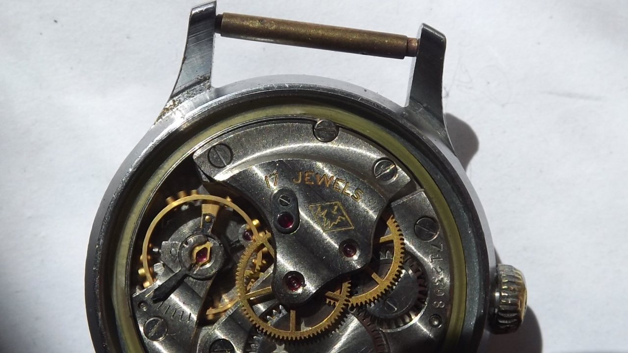

После недолгих поисков нашёл я таки "Спортивные". Однако механизм в них стоял "Победа" от 2 мчз.
Подскажите, это, скорее всего, народное творчество?

Сообщение от Vital4459 Посмотреть сообщение
Стопсекунда есть?

Механизм от Спортивных 17 камневой редкостью не является, полный аналог машинки от "Столичных" только со стоп-секундой. Встречал только с клеймом 1 МЧЗ. С экспортным клеймом не видел. Стоп-секунда там на одном рычаге, который стопорит баланс.
