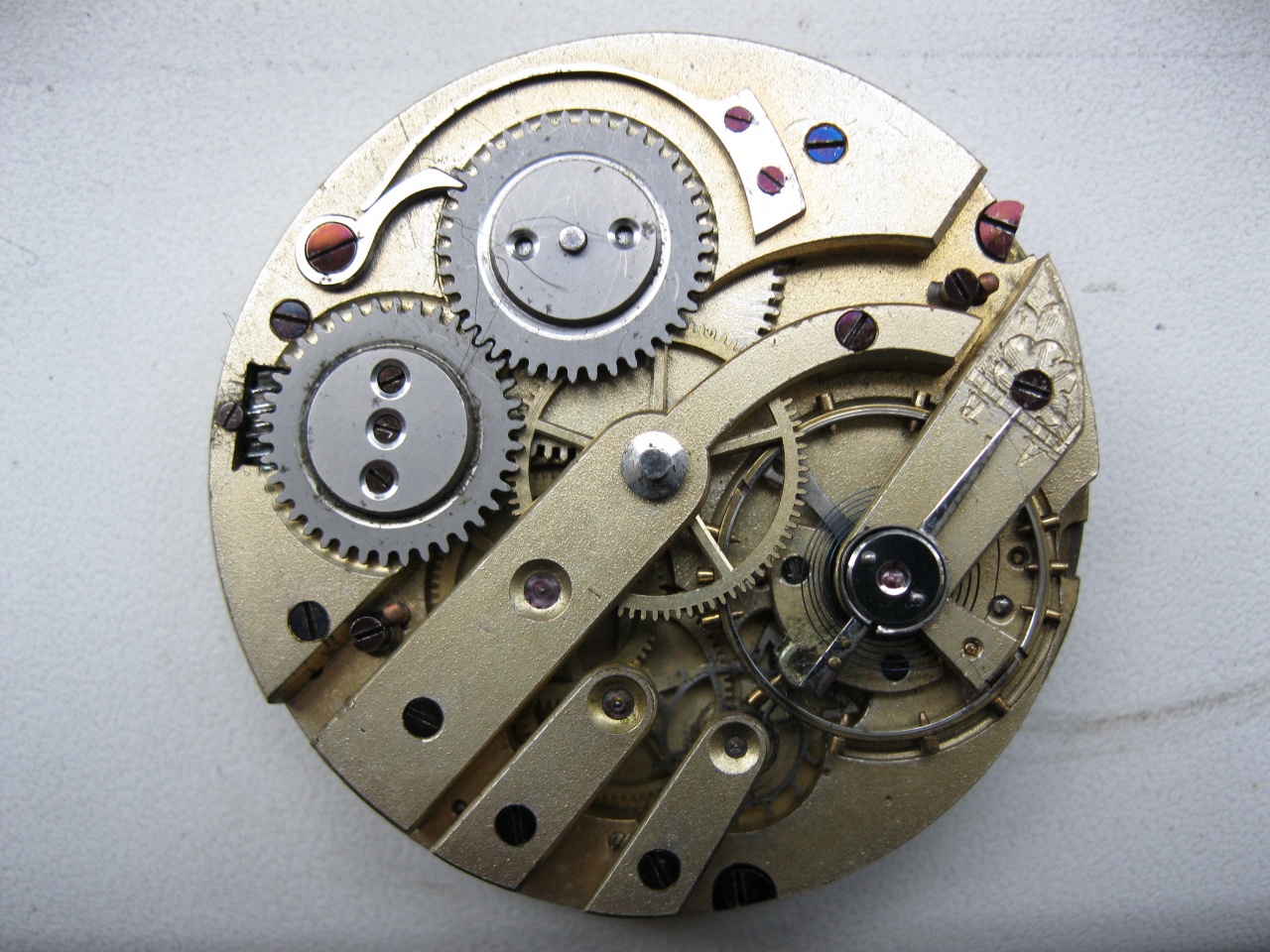

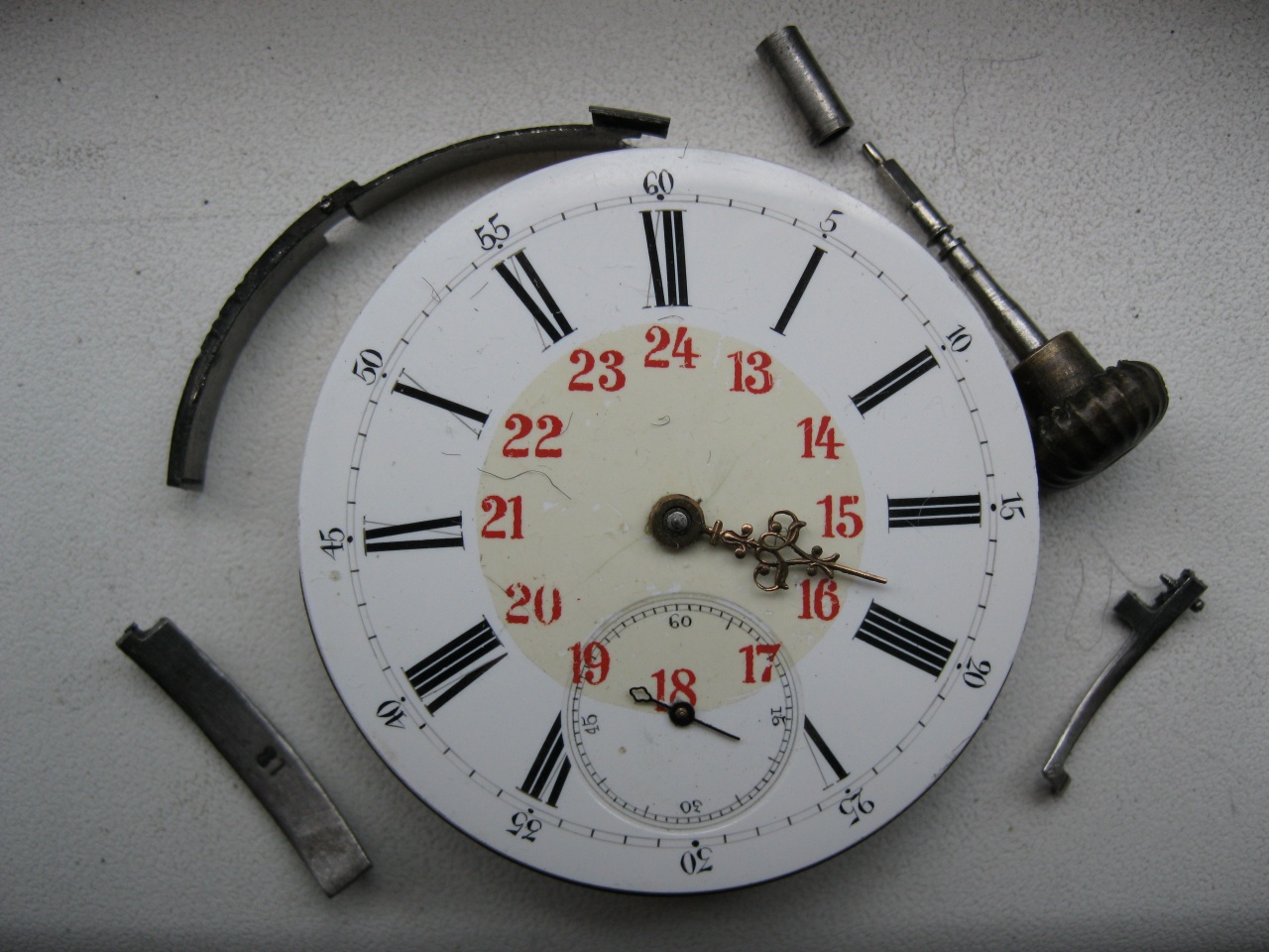

Добрый вечер! Помогите, пожалуйста, определить производителя механизма (клейм не нашел, но сделано аккуратно и даже винты вороненые) Хотелось бы восстановить, т.к. предыдущий хозяин часов переплавил корпус в цепь. Нет минутной стрелки, сломана ось баланса и нужен пусть металлический корпус. Эмаль цифера просто идеальна. Есть ли смысл или лучше искать донора? Но тогда что это? Диаметр меха 42 мм. Фото в следующем сообщении, извините.

Да фото чуть не забыл.

Швейцарский механизм, но ценности вряд ли представляют.

Я понял сразу, что швейцарский, уж очень конструктивно напоминает механизмы Borel, но не совсем.В данном случае привлекает эстетическая сторона , а не ценовая. Так что это?

Это швейцарец рубежа веков. На массовом эбоше. В категории средних. Никаких характерных черт, присущих известным мануфактурам или передовым мастерам на нем не видно.

Спасибо, что отозвались.Ваше мнение всегда важно для меня.Просто жаль громить такую вещь.Попробую побороться, пусть в убыток.Спасибо.Еще вопрос. Трудно ли будет подобрать и вставить этот мех в какой-нибудь безымянный корпус?И что за части вокруг цифера, вставка может быть?

Долго искать придется. Если проблема с диаметром и высотой вала решается простым кольцом-адаптером, то остается вопрос пплотной посадки циферблата. Можно подобрать по размерам, но все равно понадобится работа с кейсом, для того, чтобы вывести нормально язык защелки и рычаг перевода стрелок под переднюю крышку. К сожалению, у швейцарцев в то время не было такой стандартизации по корпусам, как за океаном. Следующий вопрос: переделка вала и головки под новую шею. Так что возни будет много.
