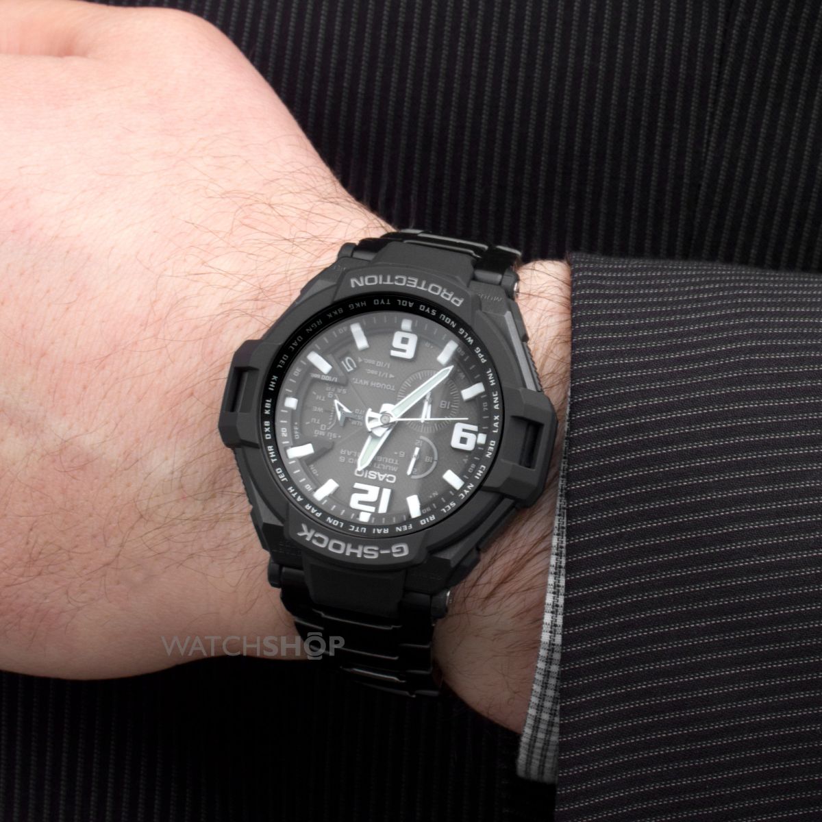

Ни кто таки(GW-4000D) не купил?Может поделитесь впечатлениями и фотками)

http://www.watchshop.com/mens-casio-...p99949728.html
Скажите,кто в курсе.у этой модели как звенья у браслета снимаются(чтоб мне чего нибуть не напортачить)? Или ссылочку дайте,плиз
