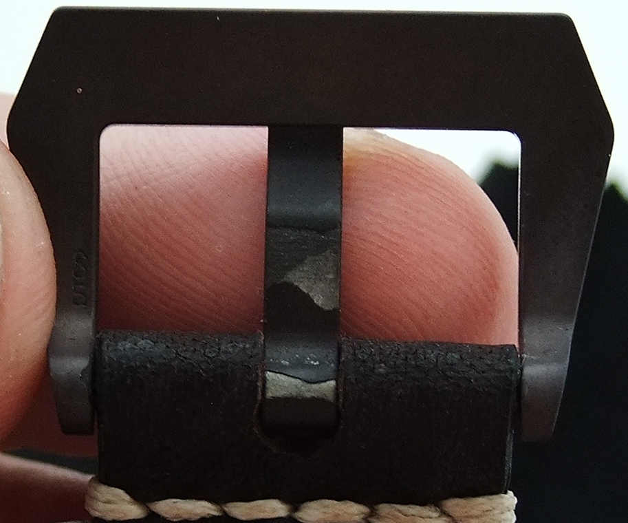

Проблема с композитом ЕСТЬ!
Здравствуйте, коллеги!
Прочитал горячую соседнюю тему и решил отписаться здесь(хотя теперь все знают, что это и не композит вовсе), а тем, кто не в теме и вновь к нам примкнувшим, будет повод ознакомиться с этой историей.
Когда обнаружилась проблема с К, я решил для достоверных результатов проносить 339 год, который истекает в конце июля. Ношу, практически, не снимая. В офисно-кабинетных условиях, акккуратно. А результаты такие - проблема ЕСТЬ!!!
Ниже на фото видно, что слезло покрытие на фиксирующем язычке бакли, на задней крышке, хотя и немного, появились мелкие коррозионные точки, и в надписи "Radiomir" явный очаг коррозии в букве "R". Декларировалось, что К обладает большой твердостью и поцарапать его невозможно. По факту - царапается, на фото бакли это заметно. Заводная головка не из композита, но всё равно неприятно, когда идет её вытирание и изменение цвета.
Лицевая воверхность часов по-прежнему идеальна, все проблемы на внутренних и контактных поверхностях. Тут в ветке шутили про Чужих с их ядовитой кровью и потом, а получается, что не шутки, именно так и есть- пото-жировые выделения кожи и вызывают коррозию. Конечно, если бы, например, выпустиди 339 часы на ремешке с напульсником, исключающим контакт с кожей, то Бонатти мог бы еще несколько лет впаривать их по всему миру. А теперь получается, что 339-коллекционный экземпляр, кто купил их "на последние", тот по сути - "попал". Не думаю, что они взлетят в цене со временем, со временем коррозия будет только увеличиваться. Вот как-то так.

Да, конечно, неприятно!!! Прокол на фирме явный: обгадились, не извинились,"идеальный радик" загубили и это без учета завышенного ценника на этот "алюминий". Но, я как-то это переживу, закину их в коробку, буду заводить раз в месяц, и утешаться тем, что у меня есть эта редкостная "какашка". А по сути ещё пару таких финтов и стройными рядами пойдем вливаться в Ролекс. Там так не слажают.

Из какого металла сделаны детали корпуса и бакля?
Жалко, что именно кусками отваливается, а не вытирается. В последнем случае было бы красиво.
