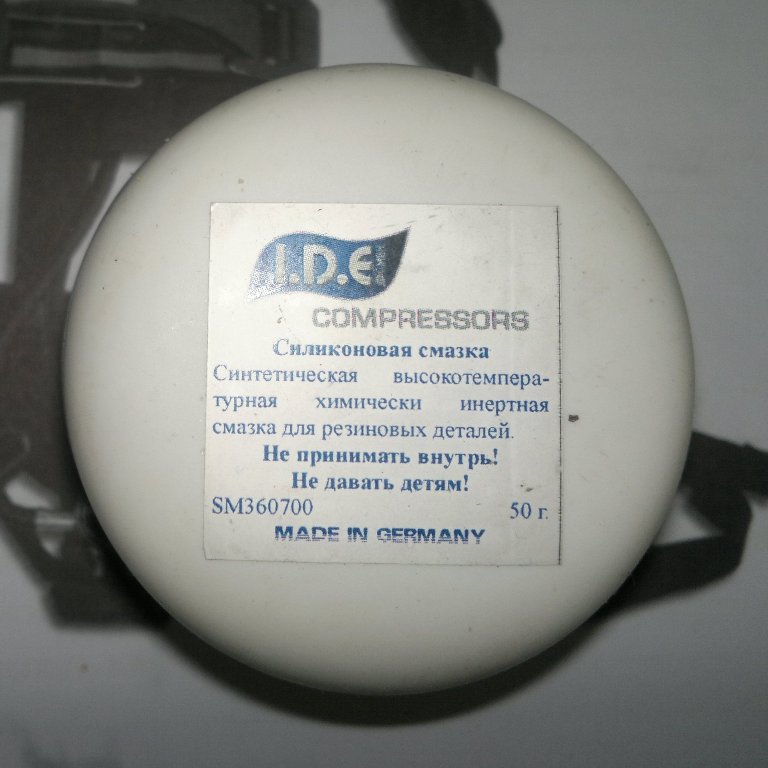

Набрал на работе маленький пузырек этой смазки. Наш мастер базы газодымозащитной службы смазывает ей прокладки масок дыхательных аппаратов. Как думаете, она для Шоков подойдет?

Подойдет, если она не сильно густая.
