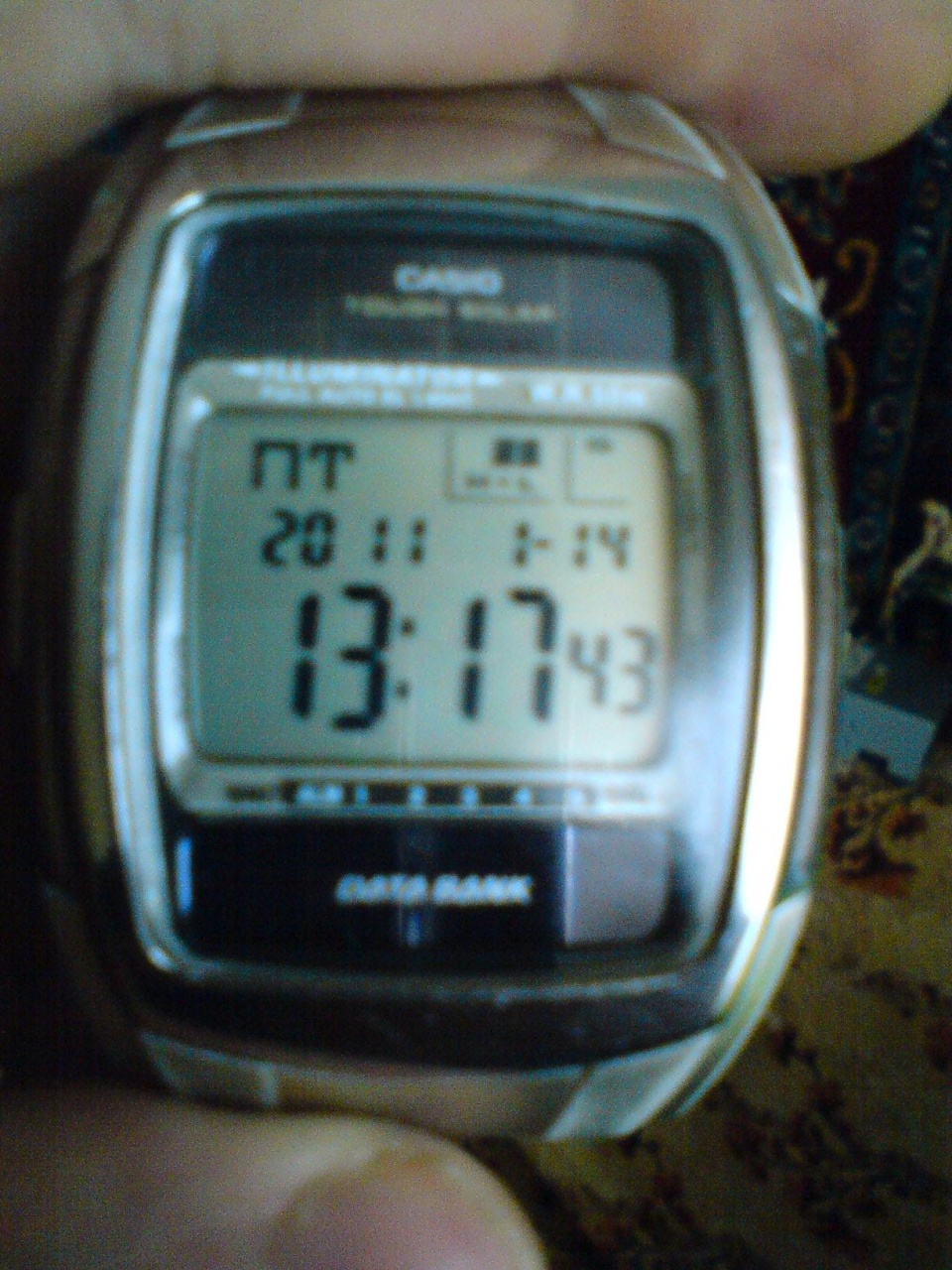

есть у меня такие DB-E30
возраст 4 года
выше описанных проблем небыло
единственно примерно через два года лопнули окончания браслета
такчто сейчас просто лежат на полке
и еще индикатор зарядки не поднимается до максимального значения(показывает две черточки)
может акоммулятор уже не берет зарядку а может освещения не хватает
