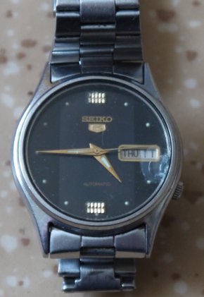

здраствуйте.я снова к вам за советом.сегодня звонил часовщику часы он отремонтировал.насчет стекла сказал что таких стекол нет.но может выточить сам из простого стекла.но золотой каемки смотрите на фото в 1 посту небудет.т.к она нанесеня золотистой краской.он так сделать не сможет.он может поставить простую без каемки.не ухудшится ли вид часов?стоит ли менять?подскажите пожайлуста просто мне эти часы очень дороги как память
подскажите пожалуста

заменить стекло 7009A-3100
Здравствуйте!
Аналогично, решил вернуть в эксплуатацию пролежавшие лет... 15 на полке SEIKO "5" 7009A. Фото прилагаю.
На задней крышке написано:
Water Resistant
360241
ES
Stainless Steel 7009-3100 A1.
На циферблате: 7009 451R R
1. Я правильно понял, что сделаны в июне 1993 года, на Филиппинах?
2. Куда лучше обратиться за заменой стекла: авторизованый (гарантийный) сервис/какой-нибудь часто упоминаемый здесь сервис/первый попавшийся рядом с метро?
3. Стоит ли сначала самому где-то заказать это стекло? Например, на ебее обнаружились такие:
http://www.ebay.com/sch/i.html?_saca...s&_stpos&gbr=1
4. Стоит ли перед заменой стекла немного отполировать внешний корпус? Возможно ли это сделать самому?

93, да. Если нет надписи Japan, то скорее всего да, Филлипины. Но бывают и варианты, отдельные части могли быть произведены в Сингапуре и Гонконге.
Корпус отполировать самому можно. Глубокая полировка уберёт царапины, но сделает грани корпуса "слизанными". Кому-то это нравится, кому-то не очень. Полировка на мягком круге с мелкообразивной пастой придаст корпусу немного блеска, оставит грани как есть, но не уберёт глубокие царапины. Браслет можно отполировать, они поддаются полировке очень хорошо.
Стекло там ничем в принципе не примечательно, чтобы уделять ему какое-то специальное внимание. Обычно в мастерских они есть. На более поздних 5ках уже пошли толстые hardlex'ы.
