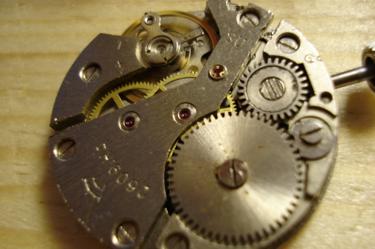

Совсем недавно начал осваивать часовое дело. Тренировался разбирать-собирать часы. Почле очередной сборки обнаружил выпадение камня - поверх оси баланса, вместе с пружинкой. Часы не пойдут?

Часы пойдут, но плохо. А если перевернете их циферблатом вверх, то скорее всего встанут. Накладной камень необходим как опора с низким трением для вращающейся оси баланса.

Вот именно, идут, а как перевернешь, становятся... И увидел, что пружинка выскочила, да решил завтра поставить, а по неопытности перевернул - и вылетел камешек...

Каков вариант решения?

Надеюсь, что камень и пружинка не потерялись, а поставить их на место не проблема.

Пружинка не потерялась - рачительно отложил до завтра , а вот камушек - увы...

Там не камень, а бушон - сквозной камень в металлическом шатоне, а сверху накладной камень. Для смазки кидаете в бензин, там накладной камень через какое-то время отвалится. Далее ставите бушон на место в мосту, смазываете капелькой масла, сверху кладете накладной камень ПЛОСКОЙ стороной к оси, а сферический наверх и аккуратно устанавливаете пружинку. Так устроены все противоударные балансы. На ракетовский механизм 2609НА бушоны не дефицит у часовщиков. Все эти операции желательно делать под микроскопом. К сожалению, тут только опыт поможет ничего не терять, хотя и у самого опытного часовщика периодически что-то из мелочи да улетает, поэтому запас мелочи необходим.

Бывают в жизни чудеса - бушон этот с камушком нашелся, оказалось, запал в механизм, когда его пытался отыскать как иголку в стоге сена - везде, только не в механизме. Был уверен, что он упал на пол. Так что все хорошо, и все работает
