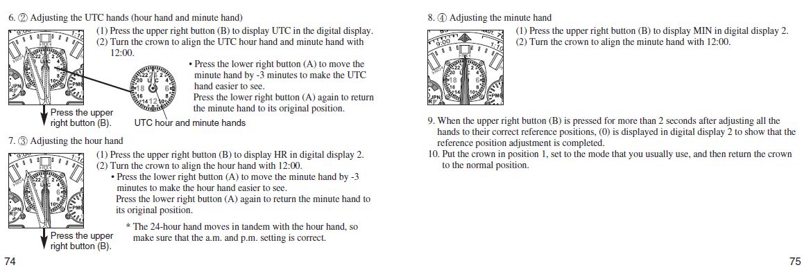

Спасибо за ссылку,пробовал. Электронные часы обнуляются,а вот стрелки только секундная перескакивает на ноль,а часовая с минутной только дёргаются.
А если вручную установить их в ноль? Описано в разделе 23. Adjusting the Reference Position

Большое Спасибо установил стрелки в ноль,вроде получилось.Правда стрелка синхронизации теперь показывает на USA,раньше показывала на Европу,а уровень заряда где-то на уровне 3-х часов.
А home city какой? Должен быть +3/EUR - посмотрите в мануале?

Выставил Афины плюс летнее время.

В левом табло? И все равно не работает? Может выбрать город, где +3 и отключить переход на зимнее/летнее время... У вас же по-моему отменили смену времен или нет?

Ну у нас как у вас -1 час от вашего времени.На вторых Casio выставил Афины плюс летнее время всё отлично работает при синхронизации.
Когда делал калибровку часов сбилась стрелка заряда-синхронизации.До этого все стрелки были сбиты кроме этой.Может ещё раз попробовать калибровать? Или так и оставить и не обращать внимание на эту стрелку?
Это конечно дело вкуса. Лично я бы сделал заново. Тем более, после калибровки не надо время и прочее заново выставлять (но все же предварительно лучше в мануале проверить).
