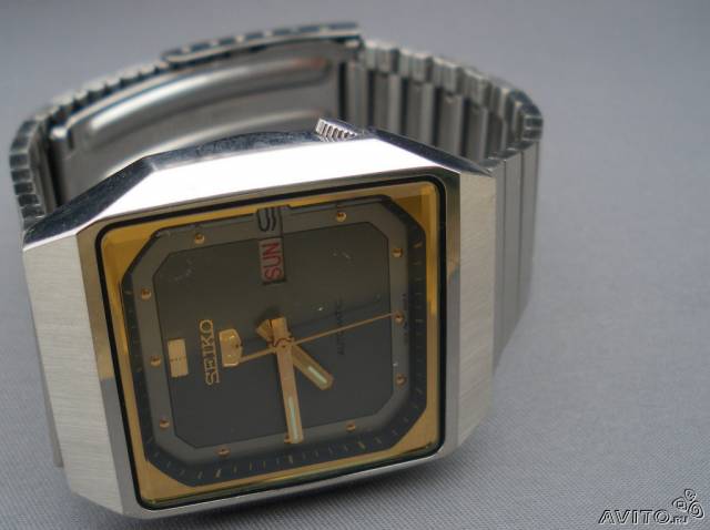

блин востановить бы мои часы до такого вида и поставить на кожу будут класс!

Сообщение от max 77 Посмотреть сообщение
Главное не дать сейчас испортится циферблату и стрелкам до того, как будет найдено стекло (положить в пакетик-струну например), остальное труда не составит. Корпус из японской стали полируется до зеркального блеска.
