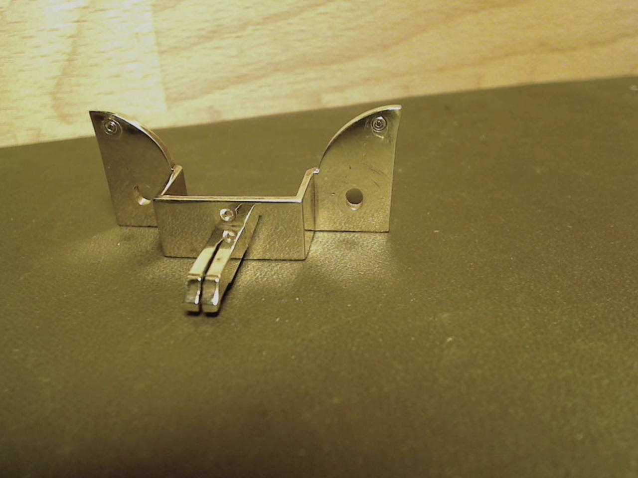

Гапода, поздно... Юношеские ювелирные навыки не потеряны - штифты в мосту анкерной переставил и отверстия под болты проточил в форме о, не 0, а о. Старые посадочные штифтов зачеканил, новые почти в том-же месте. Повесил - идут.
Обязательно выставлю фото моста.

Сообщение от Graf Посмотреть сообщение
Да ничего смешного, отличный инструмент
Зытыловка фрезы при такой установке (задом на перёд) не легко даётся
Новые места штифтов в мосту анкерной вилки. Штифты родные
ID:	175683   Нажмите на изображение для увеличения
