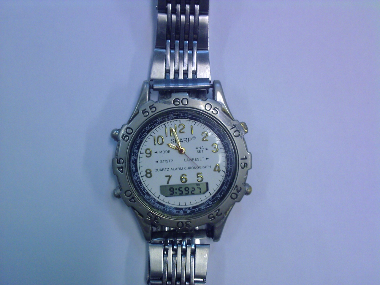

Добрый день уважаемы форумчане!
Помогите, пожалуйста, разобраться с наболевшим вопросом. Есть у меня часы, на которых написана марка "Sharp", но по ходу это какая-нибудь китайская подделка. В пользовании у меня уже около 8 лет, поэтому точная марка не сохранилась. Совмещают в себе кварцевые и электронные часы в одном корпусе. Какое-то время назад на них настроилась следующая особенность: электронные часы издают однократный звуковой сигнал по истечении каждого часа. Меня она никак не беспокоит, но моя девушка каждый час просыпается ночью от этого звука. Поэтому подскажите пожалуйста как эту опцию отключить, а то она грозится их выкинуть в окно, а они мне стали уже дороги:(. Прикладываю их фото, может поможет.
Заранее благодарен.

Из основного режима нажать "выбор" и не отпуская коротко нажать
"режим". Как на Монтане.

При этом должны погаснуть все указатели дней недели. Если они загораются при нажатии на выбор - сигнал включен, если гаснут - выключен.

Спасибо уважаемый siealex, теперь часики останутся со мной

Это фото так сделано или часы действительно такие кривые?

Такие и есть на самом деле.

Типичная азиатская безымянка названная модным словом SHARP . Как видно машинка удачная - 8 лет отходила и ещё много может походить. Но удивительней насколько хорошо сохранился косметический вид , покрытие с аллоя конечно слезло - но всё равно хороший вид. Цифер сбился набекрень немного - подправить легко - но лучше не надо - это мило.
Для хозяина часов : в них ещё и будильник есть ...
