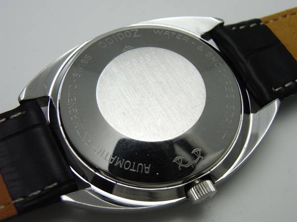

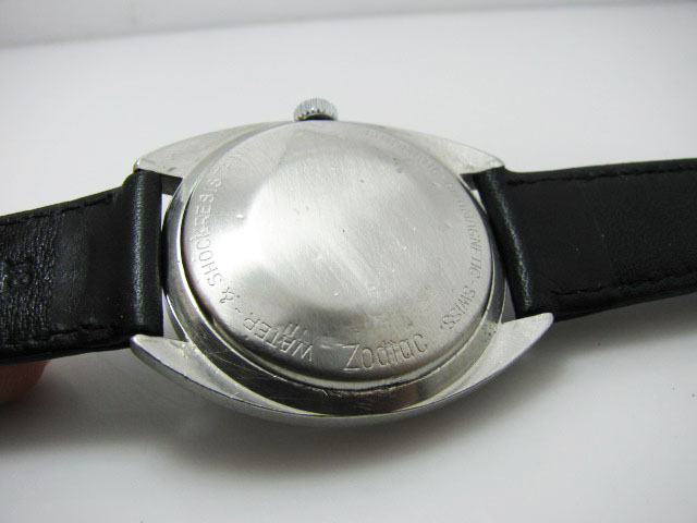

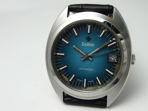

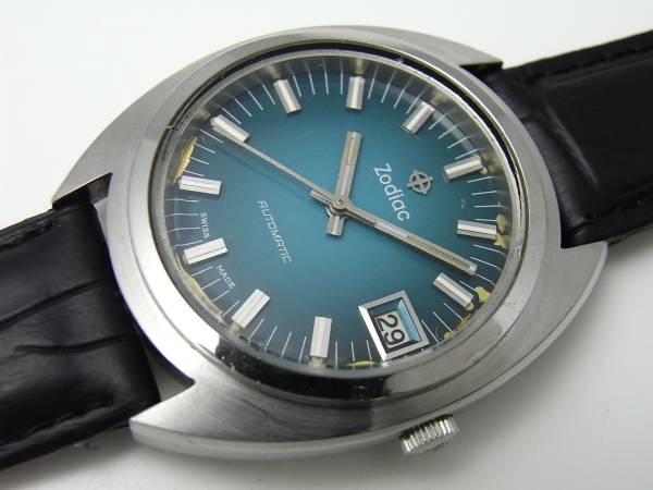

Вопрос про Zodiac
Знатоки Zodiac нужна Ваша помощь. Купил на интернет аукционе Zodiac automatic с изумительным цветом циферблата- сине-зеленого, темно зеленого по краю, светлеющего к середине. Купил достаточно дешево, и вот почему. У самого края по периметру краска поднялась "шубой". Сначала это было почти незаметно, но потом мой малыш их пару раз уронил и краска отвалилась. К чести Zodiac надпись shockresistant на задней крышке написана не просто так. Часы продолжают радовать довольно точным ходом, но хотелось бы как-то восстановить циферблат, совместив эту процедуру с репассажем. Посоветуйте где и как лучше это сделать и стоит ли это делать вообще. Буду также признателен за любую информацию по этой модели Zodiac. Ниже фото такой же модели с аукциона и-бэй и моих часов (у меня получились ужасные фото,так что это фото продавца)

вы говорите это фото продавца. Но ведь на них видно что краска уже отслаивается. Отреставрировать такое даже не знаю.
Может повезет найти цифер. А так очень красивые часы из 70-х

Ради интереса можно узнать во сколько обойдется подобная реставрация на часах. На пример здесь - http://www.horology.ru/
Но учтите, если предложат вариант полностью перепокрыть циферблат - этого изумительного цвета циферблата Вы больше никогда не увидите.
Лично я оставил бы как есть. При эом отвалившиеся куски краски нужно убрать обязательно. Параллельно нужно искать циферблат или донора с таким циферблатом.
Такие же часы, как вы и указали еще лежат на ебей, продавец рассматривает предложения покупателя (make offer) попробуйте закинуть ему свою цену, быть может сработает.
Думаю 150 им красная цена, если не меньше. ЗГ там не родная. задняя крышка убитая. А вот цифер в порядке.

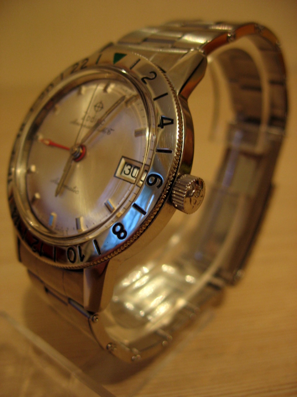

Вот часы Зодиака ни разу не упоминавшиеся в нашей теме, хотя достаточно популярны - Zodiac Aerospace GMT.
В рекламках Зодиака тех лет иначе как extraordinary не называлась. Модель предлагали для людей активных, часто путешествующих. Поэтому помимо водозащиты 20 атм, как у волка, часы имеют функцию второго времени, которое выставляется соотношением безеля к красной часовой стрелке. Мои часы относятся к 60-м годам и являются первой версией Aerospace, в дальнейшем Зодиак менял форму стрелок (на прямоугольные) и материал безеля: от латунного к бакелитовому. Мне больше подуше именно этот первоначальный дизайн, так как стрелочки изящные и по форме немного напоминают лопасти пропеллера, а сам цифер (у меня не получается передать это фотографией) перламутровый с легкими линиями исходящими из центра часов, как будто винт вращается) Помимо всего часы обладают еще дополнительными качествами, о которых написано в инструкции к ним, а именно: 1. когда зеленый маркер находится в точке ноль, красная стрелка показывает по безелю текущие часы. На фото показано время 17 часов и стрелка указывает на 17)
2. Свойство компаса (только для северного полушария) Когда основная часовая стрелка указывает на солнце, красная автоматически показывает север. Надо будет проверить)
Кстати зеленый маркер на безеле никогда (почему-то) не делали светящимся.
