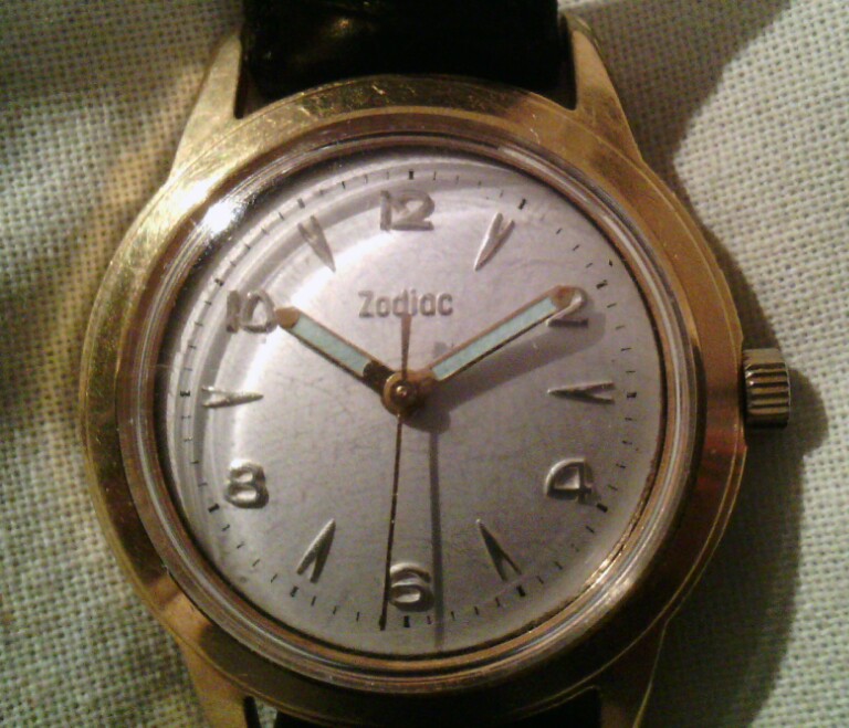

Подскажите что это за "чудо"?

Костюмник 50-х годов с неродными стрелками. Корпус тоже под вопросом

Спасибо за ответ. Лет 5 их не видел, случайно в старых лохмотьях нашел. Я так понял "природа" этих часов неизвестна и скорее всего это обычное палево?!

Что значит палево? Котлета? Стрелки левые.не от них точно. Больше на милитари стиль похожи.
Дайте еще несколько фото. Мех бы тоже. По идее там AShild

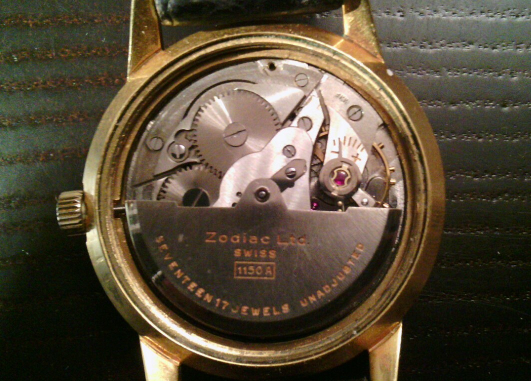

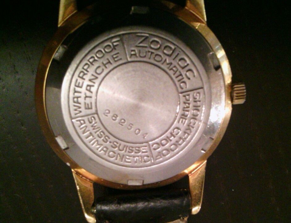

Признаюсь я профан в этой области и буду признателен за любой ответ по теме
ID:	810771   Нажмите на изображение для увеличения
ID:	810772   Нажмите на изображение для увеличения

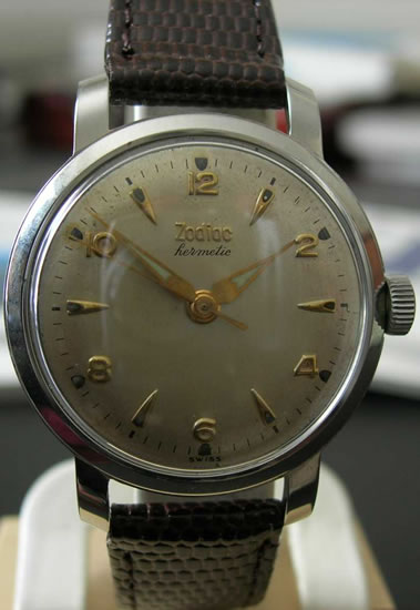

Сообщение от zheny16 Посмотреть сообщение
Ну, не палево, а часы "пожившие жизнь" на просторах, далеких от нормальных часовых мастерских, где проще имплантировать чужое, чем заказать родное. Поначалу это был Zodiac Hermetic.
Неродное стекло, это вообще не считается, ЗГ неродная - если хочется - ищется, хотя, потребует терпения. Судя по задней крышке, все что на ней написано - есть в механизме - она, как и мех и стертый цифер - свои. Стрелы поставлены левые. Цифер в весьма замытом состоянии. В оригинале нерабочий Hermetic на ибее английском продан за 99 фунтов.
Корпус неродной - механизм сидит ассиметрично и нет установочного винта - в корпусе, видимо он не предусмотрен. Так что герметичности ждать не стоит.
Ниже фота одних из часов с сайта VintageZodiacs дот ком - тоже не фонтан, и метки светомассы - черные, но вид комплектный и "эхсперты" их за тру считают.
Поищите фотки и описалово Hermetic - сами все поймете. На мой взгляд, мех у вас неплохой, но меня смущает градусник, глядящий на минус - кто их мучил ?
Задняя крышка супер - после первой полировки - будет как "минт, лайк нью"
Название: Zodiac Hermetic.jpg

Это не герметик.была бы надпись. Или думаете цифер перекрасили? Герметики позже появились. Обычный безсерийный зодиак из 50-х. Головка по сравнению со стрелками мелочь. Подобрать по стилю похожую и все. Или даже эту оставить. Тогда их все равно не маркировали. Поставьте на ноги и подберите стрелки сооветствующие тому времени и все. Много денег они не будут стоить по любому.имхо
Кстати со стеклом могу попробовать помочь.если скажете размер. Есть несколько оригинальных новых
