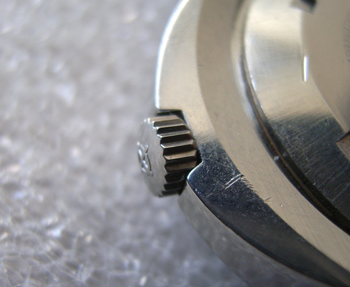

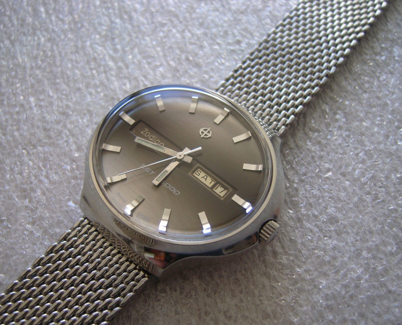

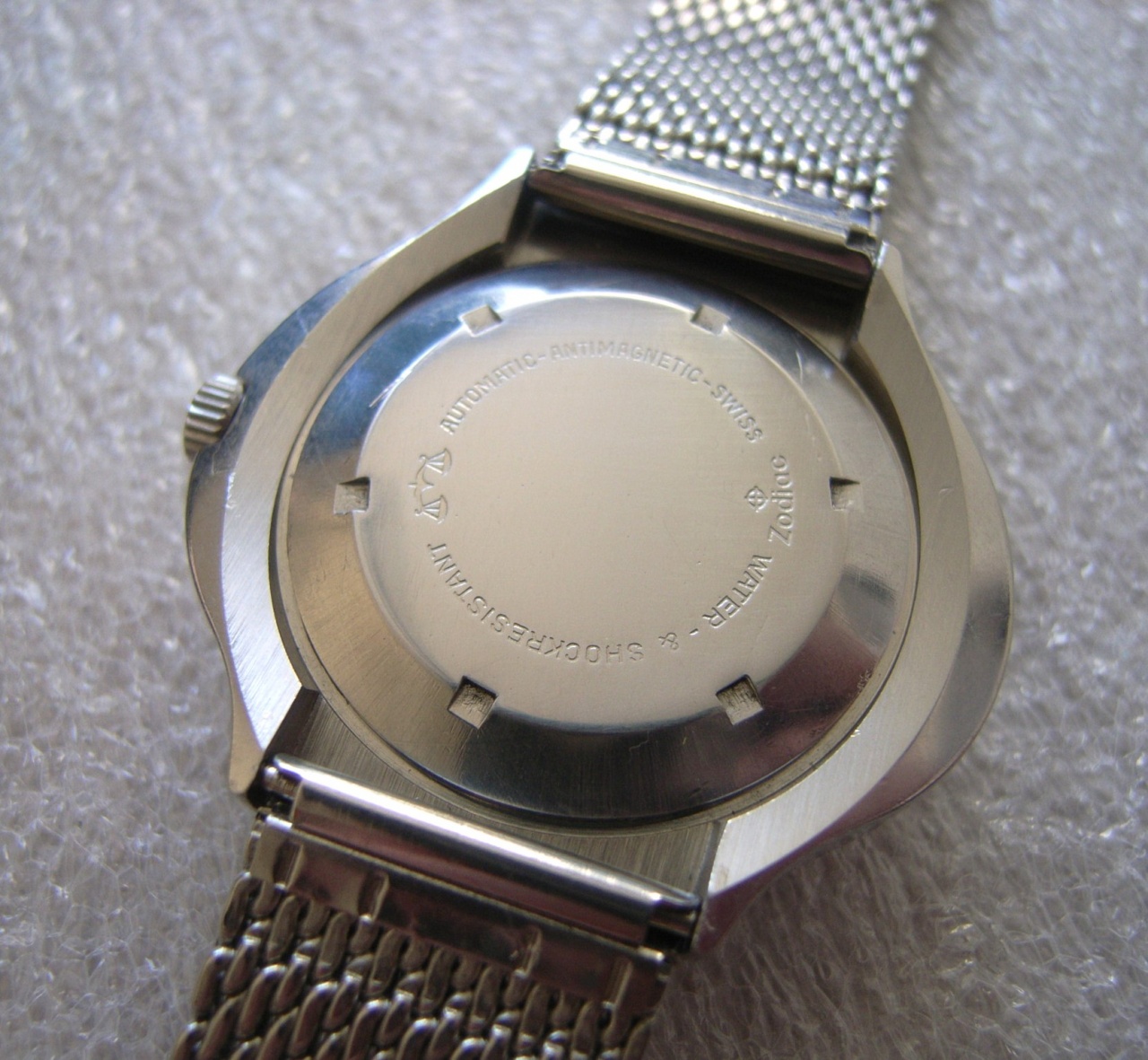

Спасибо большое за часть мануала. Но в моих SST головка в положении завода четко упирается в корпус и нет возможности ее нажать (см. приложенные фото ) . Оттягивать дальше на себя из положения перевода стрелок пробовал - но ничего не происходит, головка не двигается, прилагать большие усилия - страшно. Поэтому вопрос перевода даты остается открытым. Буду рад любым советам.

Это весь мануал как есть.) то.что дата не переключается нажатием это плохо. По идее все сст вариации имеют квик сет и даже некоторые другие калибры. А по поводу перевода стрелок не совсем понимаю. Они что не вращаются при помощи головки? Там одноположение у нее.исходное при котором часы идут и отведенное крутятся стрелки и дату вручную можно перевести. В исходном она должна немного пружинить и делать квик сет даты

Да, у головки две позиции. В первой - идет ручной завод. Но я говорил что конструктивно в этой позиции головка не может быть нажата, тк сразу упрется в корпус. Я склонен думать, что головка у меня родная, т.к. видел фото SST в подобных корпусах - головка выглядит так же.
Во втором режиме (если вытащить головку на себя) - механизм останавливается, переводятся стрелки, после 24-х часов естественно автоматически перепрыгивает дата и день недели.

Тогда не совсем понимаю в чем проблема. Если дата не перещелкивается нажатием то либо слабо давите либо сломан.

Я опять сильно извиняюсь, но куда ж тут давить ? Вдавливать головку в копус ?(см фото)

да головку вдавливаете и сразу отпускаете. должно смениться число. судя по вашей фотке, зазора нет совсем. покажите мастеру. может уже какой-то специалист там побывал

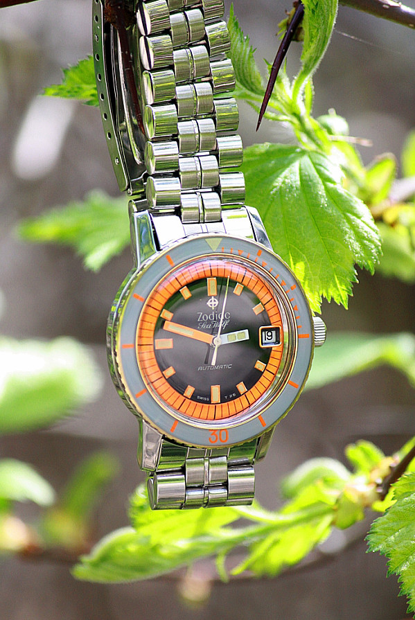

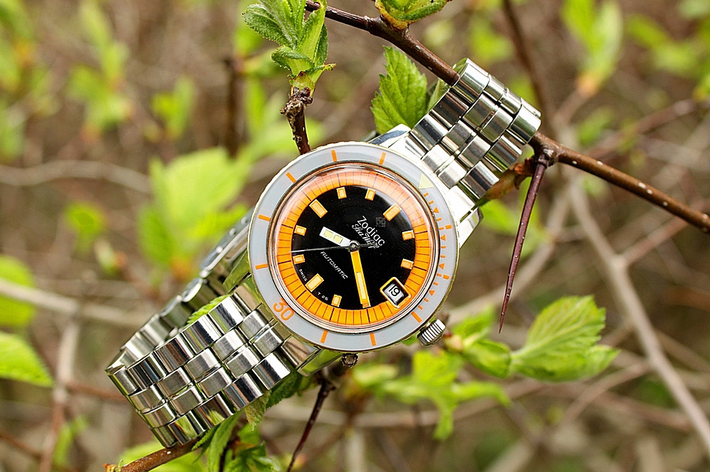

Пытаются нагнетать интерес плюс рынок обкатывают. Не думаю,что там дураки сидят. Вот вам в утешенье (надеюсь) пару моих фотографий SeaWolf) Денек был солнечный и грех было не воспользоваться. Может этому Давиду тоже выслать, благо емаил теперь есть?

А это новые? Или реставрированные? Оранжевые похожи на новый выпуск, откуда взяли?))))
