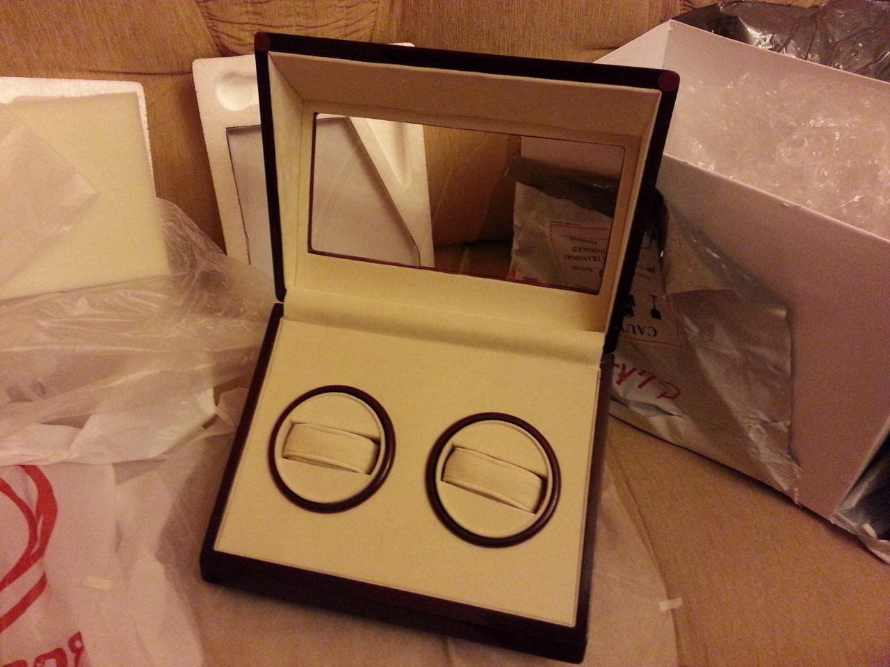

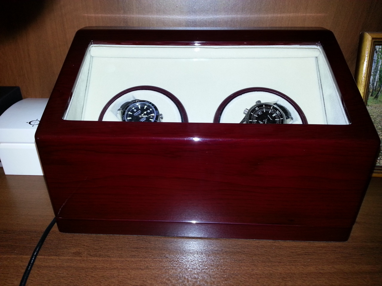

Значит вот так.
Купил я вот такую штуку http://www.techswiss.com/double-watc...cherry-finish/ вот тут http://www.ebay.com/itm/Double-Watch...-/310759715704 .

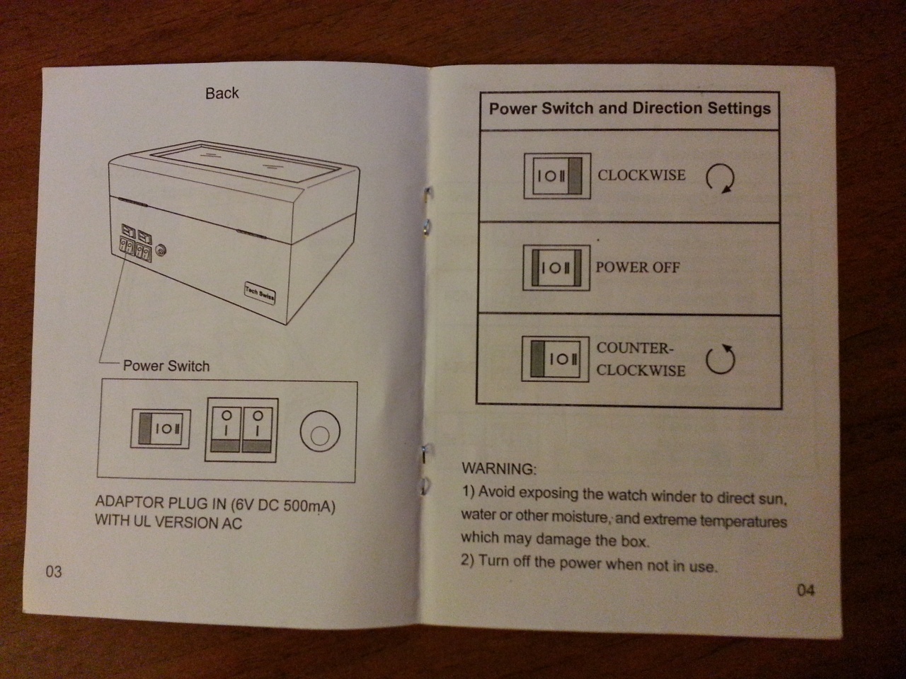

Добрые китайские дяди впаяли в этот ящик подобие мозгов и эти мозги рулят в 4 режима.

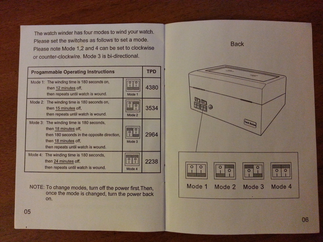

А именно 3 режима с ручным выбором направления вращения (либо по часовой либо против) с интервалом 3 минуты вращения потом остановка на 12, 15 или 24 минуты. И есть один режим с двусторонним режимом вращения - 3 минуты вращения по часовой 18 минут остановка и 3 минуты вращения против часовой и так по кругу без конца.
В коробочку положили инструкцию, но я вот чего то пришел к выводу что с арифметикой у них там полные не лады, калькулятор сломался. Китайские арифметики считают, что при первом режиме их коробок совершает 4380 оборотов в день, во втором 3534 оборота и при четвертом 2238. В третьем режиме - двустороннем 2964 оборота.
Вот теперь считаем мы простые русские парни, в столбик без китайских компов, как учили в старом добром СССР. Итак, в сутках 1440 минут, часики за 3 минуты вращения совершают 25 оборотов, потом останов на 12,15,18 или 24 минуты, то есть время одного цикла составляет 15,18,21 или 27 минут. Вот и получаем в сутки полных циклов 96,80,68 и 53 шт. Ну а далее 25х на циклы = 2400, 2000, 1700 и 1325 оборотов в сутки.
Мои часики (в подписи) имеют двусторонний автоподзавод 650-850 оборотов в день. То есть мой режим номер 3, но он крутит как мы помним 1700 оборотов в день! Что делать? Как пользоваться? Не пользоваться не предлагайте, не затем купил. Пока ничего умнее как отключать приходя с работы и включать уходя на работу не придумал, но этож не очень удобно.

Решение вашей проблемы простое как солдатские трусы.
Покупаете такой электронный таймер http://www.ulmart.ru/goods/559785 или аналоничный, и подключаете виндер через него. А коль у вас так всё хорошо задалось с математикой, то вам не составит труда подсчитать сколько часов и минут в сутки позволить этому таймеру подавать электричество на ваш виндер.
Данное нехитрое решение позволяет любой виндер с любым кол-вом оборотов подстроить под требуемое кол-во оборотов/сутки (естеснно, в сторону уменьшения).

Я прошу Вас, Вы вникните в суть режима выбранного мной.
При использовании розетки-таймера мой виндер 12-14 часов в день будет стоять а часики идти сматывая полученный завод.
То есть на мой взгляд практически полная имитация носки на руке.
В 7 утра благодаря таймеру виндер заработает и двунаправленным режимом с интервалами по 3 минуты работы и 18 минут простоя он за 10 часов, к 17 вечера накрутит в моих часиках примерно 725 оборотов. И благополучно отключится благодаря все тому же таймеру. Далее часики и виндер отдыхают 14 часов до 7 утра следующего дня.
По моему очень похоже на то если бы я носил их на руке. Утром надел ушел на работу, пришел с работы снял, положил в коробку до утра.
Так можно? Или я все таки не вижу каких то "подводных камней".
