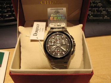

25-го получил такую-же модель от Higuchi. Положительным эмоциям нет предела.
Ночью сами синхронизовались с немецким передатчиком (живу в деревне в 5 км. от МКАДа на юге Московской области). Сигнал был H - высокого уровня . Днем принудительная синхронизация не удается. И последней ночью тоже не удалось. Вобщем, иногда до нас добивает
Также, как я понял, уровень приема при предыдущей попытке синхронизации можно посмотреть коротким нажатием кнопки в районе 4-х часов. Уровень приема именно предыдущий, а не текущий.

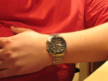

Единственный минус - секундная стрелка чуть смещена относительно меток циферблата, примерно на четверть секунды. В инструкции написано, как выравнивать все стрелки, кроме секундной Полный сброс не помог. Неужели в этой модели подправить секундную стрелку без вскрытия невозможно?

Roomiki, поздравляю! Как Вы уже поняли, отличное приобретение!
Значит, синхронизация все-таки возможна... Видимо у меня остатки сигнала поглощает железобетон стен квартиры, либо окна не на ту сторону выходят. Планирую поехать на следующей неделе за город, если не забуду, попробую ночью синхронизироваться.
По поводу стрелки: у меня все четко. Пробовали проделать раздел 23 инструкции "Adjusting the reference position"? Я после получения сделал сброс (раздел 22), а потом корректировку стрелок (раздел 23), сейчас заново проделывать все это не хочу, но вроде бы при корректировке минутной и часовой стрелок при каждом шаге корректировки секундная отклоняется секунд на 5 влево (или вправо, не помню), а потом становится точно на 12 часов.

Раздел "Adjusting the reference position" изучал. Регулировки секундной стрелки нет. К сожалению, часовая и минутная стрелки на секундную никак не влияют.

Несовпадение секунды с метками - главная эстетическая проблема кварца. Чтобы все было красиво, нужно очень точное изготовление цифера, корпуса и все это должно соотносится с движением секунды. В Сейко специально над чем-то колдовали в линейке калибров 9F, чтобы решить эту проблему. Но бывают и с ними косяки, сам видел.
Самое неприятное, что несовпадение секунды формально не является браком, где-то на форуме даже стандарты для них приводили.
Почему-то сейчас ни у кого не доходят руки выпустить кварц с плавной секундой, чтобы забыть об этой досадной проблеме.

Оно понятно, что есть всякие допуски, но вот циферблат Аттесы выполнен очень точно и секундная стрелка притормаживает точно на одном и том-же расстоянии от метки в любой области циферблата. Даже в режиме калибровки хорошо видно, что все стрелки стоят ровно на 12, кроме секундной, смещенной на гребаную четверть секунды. Т.е. достаточно ее чуть переставить, и настанет неимоверная точность .
В инструкциях к более простым Аттесам видел возможность подстройки секундной. Неужели в родственной модели, даже более продвинутой, такого нет?
