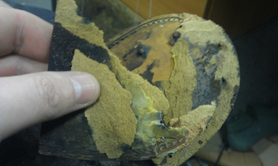

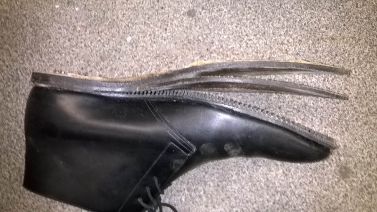

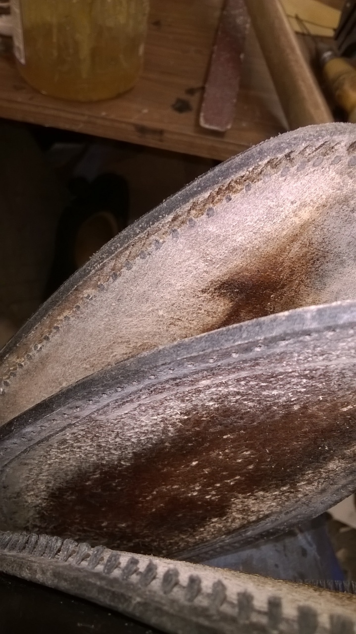

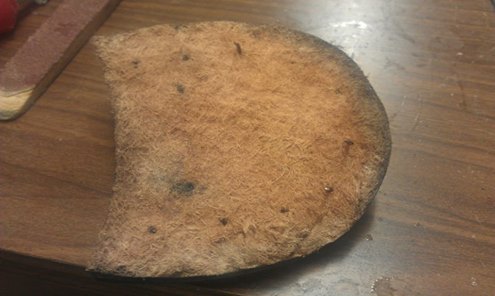

Судя по всему не только Альден, но и многие англичане искренне заботятся об ортопедии, то есть о нас с вами. Однако, уважающие себя производители это ноу-хау не принимают на вооружение.Да и самим англам вряд ли придет в голову засунуть кому то картон в каблук при заказе например беспок обуви. Размышления Авваккума на уровне схоластики давно уже потеряли под собой логическую цепочку. Ну да Бог с ним, забавляет.Обещанные фото:
Лобб. Если на каблуке чуть видны какие-то намеки на клей, хотя проклеено должно быть всё капитально, то в подошве клея не оказалось. То есть совсем. Видимо тоже ортопедические происки англичан.

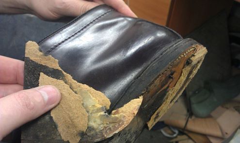

Альден кордован чукки на кож.подошве с картонным каблуком:

Отсутствие клея меня очень удивило при разборе наборного каблука Sanders. Он сразу же после покупки отвратительно скрипел при ходьбе. После проклейки звук исчез. На фабрике ответили: "клей не нужен, и так всё держится". Но, как показал опыт, держаться — это не всё, что нужно

Каблук имеет наборную конструкцию. Состоит из нескольких фликов. Поэтому говорить о картонности каблука, как единой конструкции - информационная лажа! Не об энтом сэре билось: умилило количество благодаривших за эту байку!
Да и как относится к ботинкам, представленных как "Альден кордован чукки", история которых неизвестна:
- Чьи это боты и Алден ли это?
- Сколько и каким образом носились?
- Какой раз в ремонте?
- Зачем вскрывались? Опять не подошел размер, как с Кроккетом из Кавальри Кальф?
Картинка показанная по каблуку, подтверждает, что материал флика был прочным и плотным, так что его пришлось расковыривать на части. И то не отошел от основной подошвы!
Надпись на обратной стороне набойки – повис в воздухе вопрос? А может не тот ботинок вскрыли?
Алден ставит один центральный флик из материала (подобие МДФ), Saint-Crispin’s тоже. Berwick 1707, тот на нем вообще прочно сидит, и не один.
Тем не менее, нареканий у пользователей нет. Интернет не пестрит пострадавшими. Обувь и каблук носятся годами, без проблем. Набойка меняется.
Алден (слева) - верх из натуральная кожи толщиной прим. 4-5 мм, в комбинации с резиновой набойкой.
Сент Криспинс (справа) - верх из натуральной кожи толщиной прим. 3 мм. Разница в высоте выбрана добавлением тонкого слоя материала (подобие МДФ) толщиной примерно 1,5 мм.
