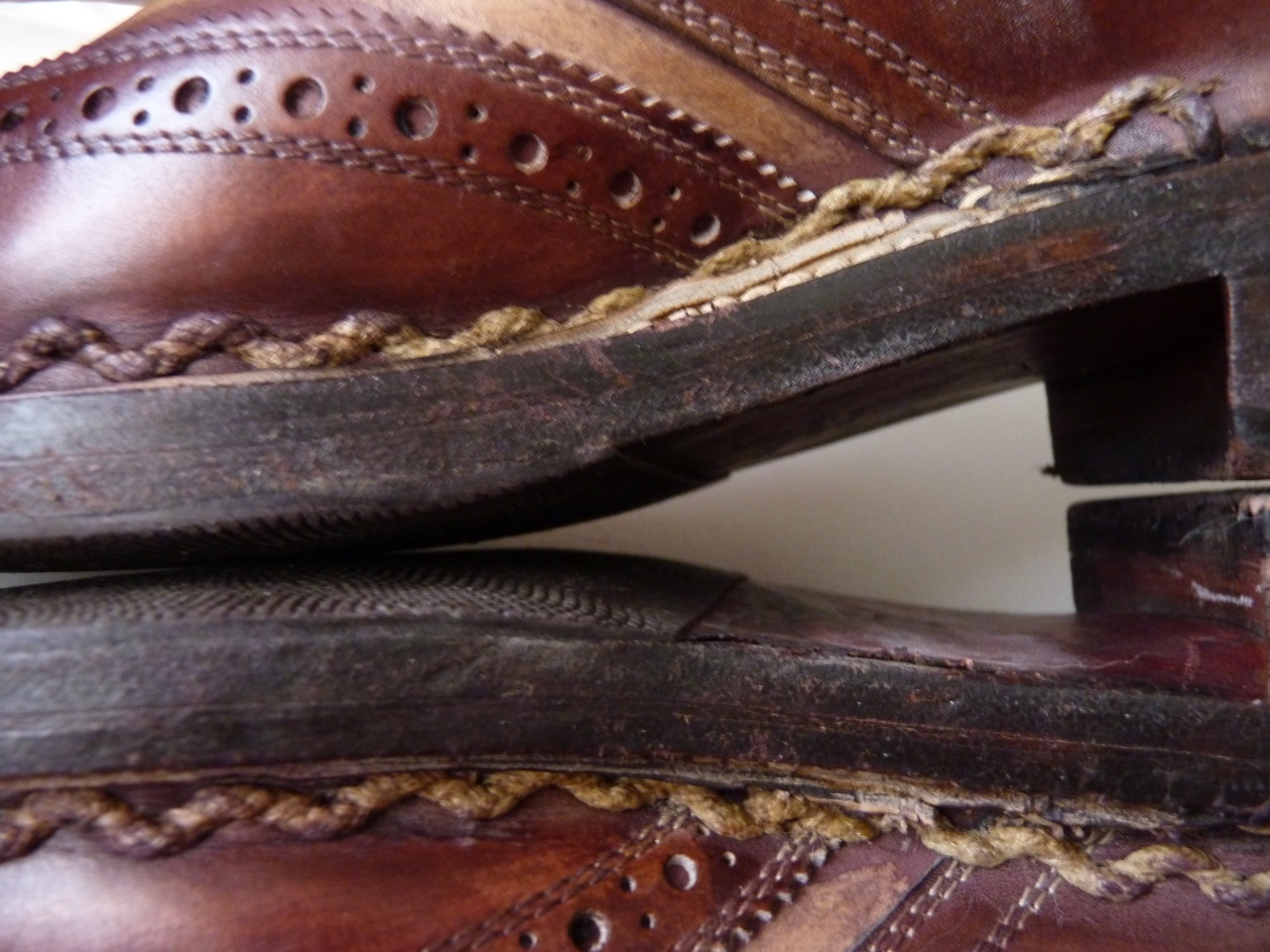

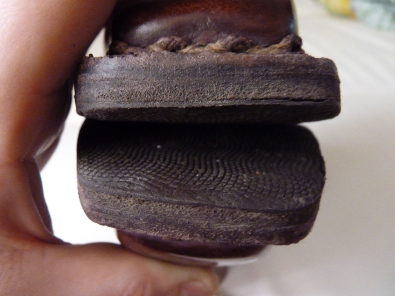

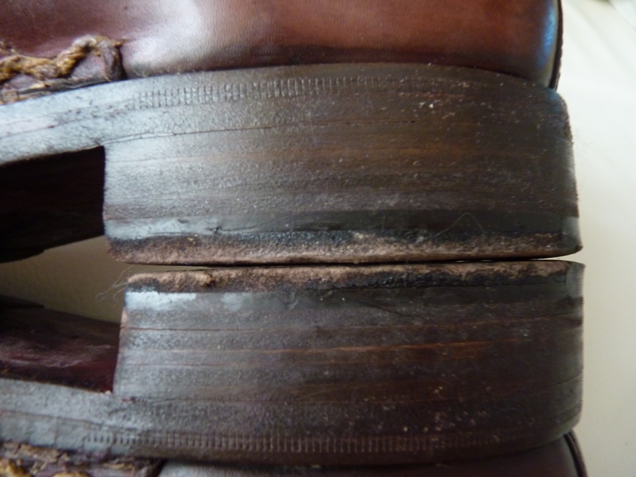

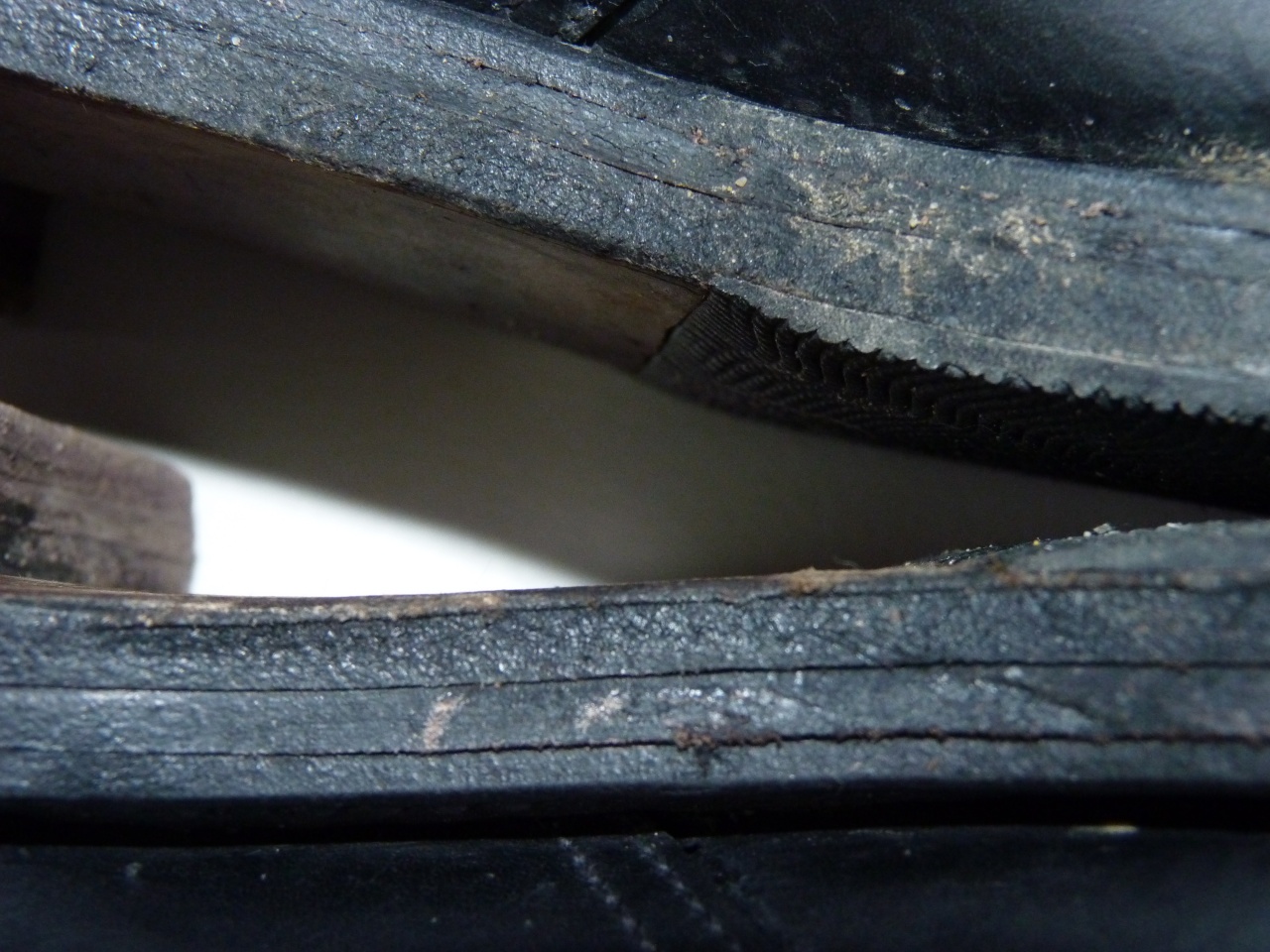

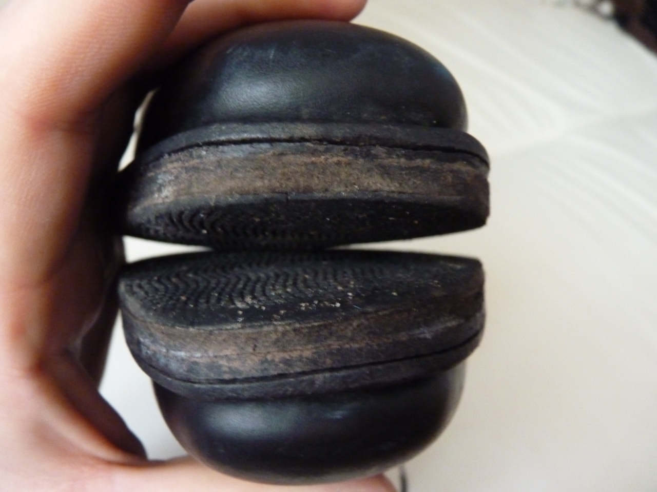

Финн, не сочтите за попытку защиты Лоббов (фотографии говорят сами за себя...), мне просто интересно разобраться, в чём может быть причина такой огромной разницы.
От слякости под ногами будет намокать торец подошвы и наборный каблук на любой обуви. Насколько сильно он будет это делать, зависит исключительно от того, чем всё это дело покрыто. Не может ли так быть, что Лоббы легонько промазали горячим воском, а вы их за 4 месяца ни разу дополнительно ничем не смазывали (дуббин или что-нибудь такое)? А итальянцы покрыли всё это дело несколькими слоями лака или ещё чем-нибудь, что напрочь закупорило доступ для воды?
Кмк, если вода намочила торцы ранта, подошвы и каблука, то кожа в этих местах разбухнет у любого производителя. А после высыхания, соответственно, вернётся к нормальной толщине. Сколько таких циклов может выдержать даже лучший клей? И не в прошивке тут дело, т.к. до самого шва эти "зазоры" между слоями не доходят (они в глубину имеюют максимум пару миллиметров). Т.е. дело не в конструкции, а в обработке срезов чем-то влагозащитным.

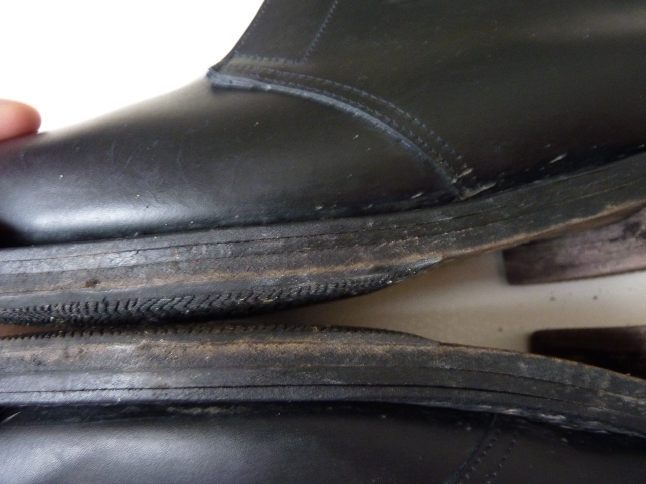

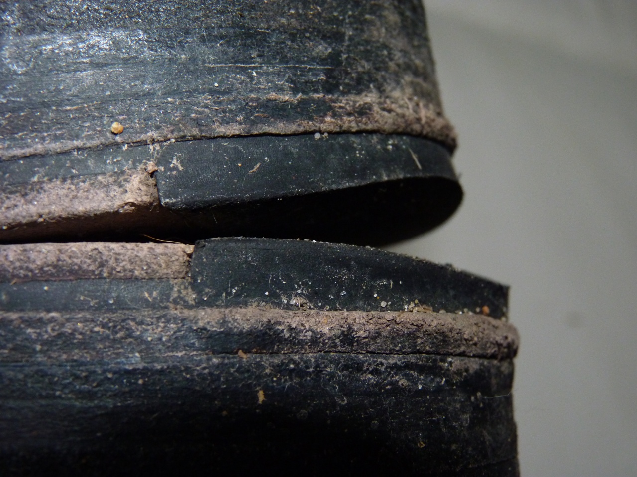

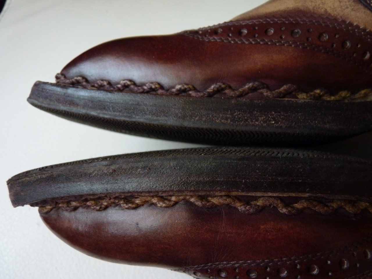

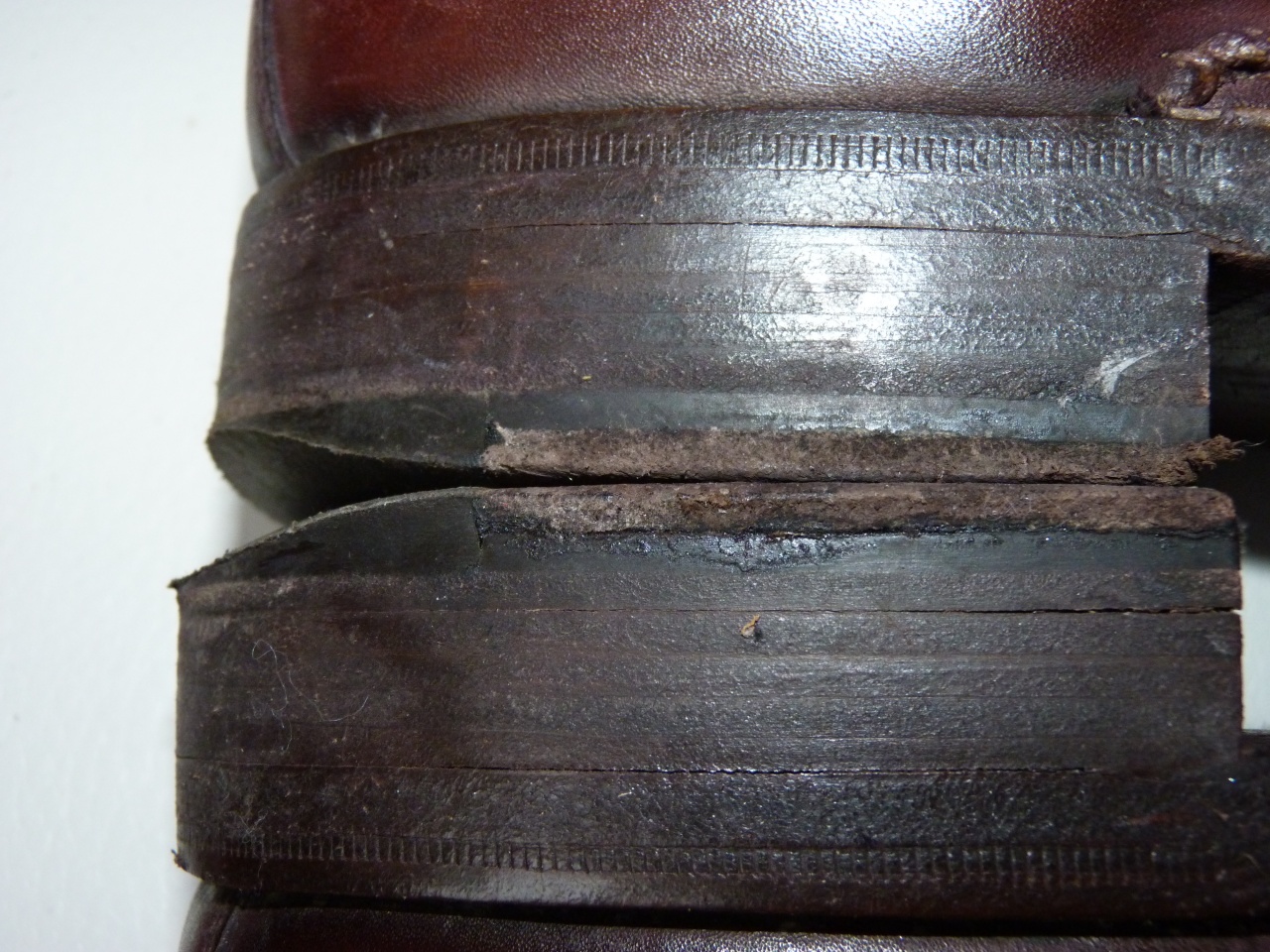

Думаю дело не в обработке торцов, а в выборе кожи для того же каблука-подошвы,качестве клея и конструкции. Есть кожа лучше впитывающая влагу, есть меньше. Возможно, её предварительно чем-то обрабатывают полностью. Могу сказать точно, выбор кожи для подошв и каблуков - это отдельная тема для производителя, глубоко в неё не вникал. По каблуку на Лоббах это очень заметно после улицы. Такое ощущение, что повидлом заправлен, кожа начинает просто вылезать. На Вентури этого нет, они к отбору кожи подходят серьезно, на подошве и каблуке не разбухает и не расслаивается. На Альденах в кож.подошве тоже таких расслоений нет (отдам должное), хотя и не тянут до B&V по своему состоянию . Разницы в доп.обработке торцов у них не видно. Мазать каблуки, подошву чем-то дополнительно - не считаю нужным, проще брать обувь у проверенных производителей и меньше слушать тех, кто ей торгует и любуется луками обуви с прилавка.

Сообщение от FINNN Посмотреть сообщение
Так выглядит кожаная подошва и каблук лучшего английского производителя в goodyear. Ботинки 4 месяца в эксплуатации. После улицы,когда каблук намокает, выглядит ещё хуже..
Вложение 1647022Вложение 1647023Вложение 1647024
Вложение 1647025Вложение 1647027
Так выглядит кожаная подошва и каблук 3 годичной обуви в norwegese, среднего итальянского производителя:
Вложение 1647034Вложение 1647030Вложение 1647031
Вложение 1647032Вложение 1647033
Все просто последнее время все производители экономят,сужу по фото
каблуки сто пудово не кожаные,а кожкартоновые отсюда и размокание
митсол тоже не кожаный.Много таких разбирал.

Сообщение от Ceitnon Посмотреть сообщение
На ботинках за 1к фунтов (или сколько там) каблуки из кожкартона? Это вы так "смешно" пошутили?)
