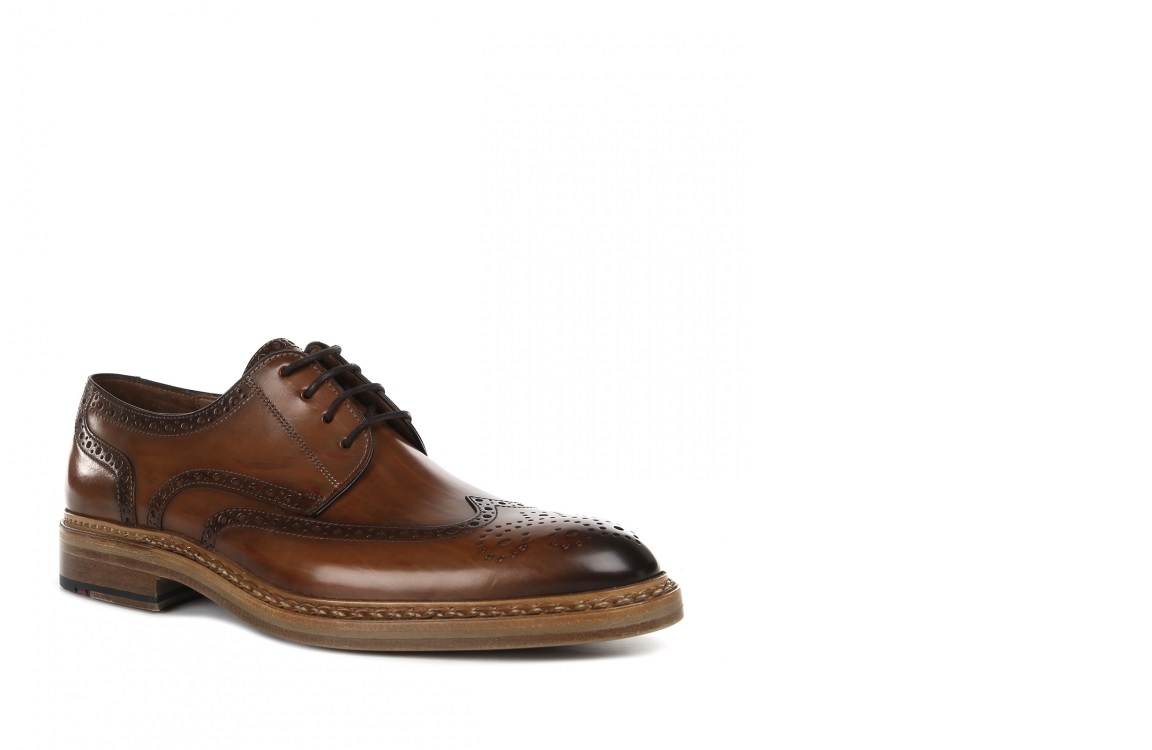

Кто-нибудь знает, что это за шов, которым прошиты боты Wheeler из верхней линейки Lloyd?

Описание на оф. сайте не особо информативное:
http://www.lloyd.com/ru/mir-lloyd/pr...d55af011511feb
"For decades, LLOYD’s signature “Rex-Zwierex” construction style has been one of the most complex and demanding handcrafting methods used in the factory in Sulingen.
"The welt is precisely woven by hand and is then stitched onto the micro midsole. This step alone takes a skilled cobbler around two hours per pair.
In the next step, the ground-tanned saddle leather outer sole, which LLOYD sources from Joh. Rendenbach Jr. in Trier, is attached."
В описании же конкретной модели на оф. сайте вообще сказано, что это декоративная хрень
http://www.lloyd-shop.de/herrenschuh...303010073.aspx
"Ein luxuriöser Blickfang für den Business-Alltag oder auch zu privaten Anlässen sind diese Schnürschuhe von LLOYD 1888 aus braunem Glattleder, die mit einer dekorativen Lyralochung versehen sind."
Не совсем понятно, для чего нужно два часа руками декоративные кружева пришивать, разве только чтобы цену за пару до 400 евров поднять

Способ соединения подошвы : клееная.
Разновидность norvegian ИМХО.
ИМХО неадекватный прайс даже со скидкой 60%
Это косяк описания, обувь не клеенка точно.

Видел живьем
не похожи на клееные
Это у Лойда топовая линейка 1888
Денег правда просят ...
Руками белых немецких женщин пошиты ))

из описания на другом сайте:
http://www.schuh-neuhaus.de/componen...20WHEELER.html
Der Rahmen wird präzise von Hand geflochten und mit der Micro-Zwischensohle vernäht. Danach wird die grubengegerbte Lederlaufsohle verklebt.
Насколько я понимаю, рант вручную пришивается к средней части подошвы из искусственного материала, к которой уже приклеивается кожаная часть подошвы.
Т.е. если это действительно так - то что-то вроде норвежского ручного шва, о котором писал FINNN

Иными словами ран пришит к полимеру и к этому же полимеру снизу приклеена кожаная подошва, а сверху весь башмак тоже приклеен? Т.е. можно быть абсолютно спокойным в том, что если отклеится верх, рант будет надежно пришит к полимерному слою - подошве.... Подошва с рантом отдельно, верх отдельно
Я будучи студентом имел пару экко. Там была имитация гуидера. Резиновая подошва, а к ней пришит кожаный рант. Но сам рант никак не пришит к тапку. Верх обуви просто вклеен. Разумеется, все со временем разболталось. Швы дикие стали между декоративным рантом и верхней частью ботинка (пардон, не знаю как это правильно называется из всех умных слов обувных знаю только рант, берцы и союзку

Не исключаю, что так оно и есть на самом деле, поэтому и интересуюсь у коллективного разума

Это обычный norwegian(не norwegese), как на том же Парабуте. Но рант с подошвой действительно скреплен вручную + добавлен spinning stitch для декорации. Что это дает? Практически ничего, на посадку обуви это никак не влияет. Вообщем, декоративная хрень, иммитирующая hand made обувку, как-то так. Второй шов(верхний) выполнен на машинке

Не, у них там все в порядке - рант пришит к ботинку, к ранту пришита первая резиновая подошва, к резиновой подошве приклеена вторая кожаная, ничего развалится не должно.
Множество милитари и туристической обуви с goodyear welted имеют приклееные резиновые подошвы.
