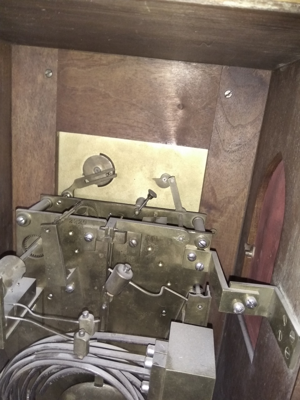

Два дополнительных циферблата на сколько я понимаю показывают регулировку хода и отключение боя , а как это всё связано с механизмом , и вообще как это работает ?
Если не трудно поясните , я в механизмах пока ещё не очень разбираюсь.
С уважением Александр.
  #24
Старый 14.09.2017, 19:15
Bulya Bulya вне форума
Регистрация: 13.04.2017
Сообщений: 88
Сказал(а) спасибо: 23
Поблагодарили 24 раз(а) в 14 сообщениях

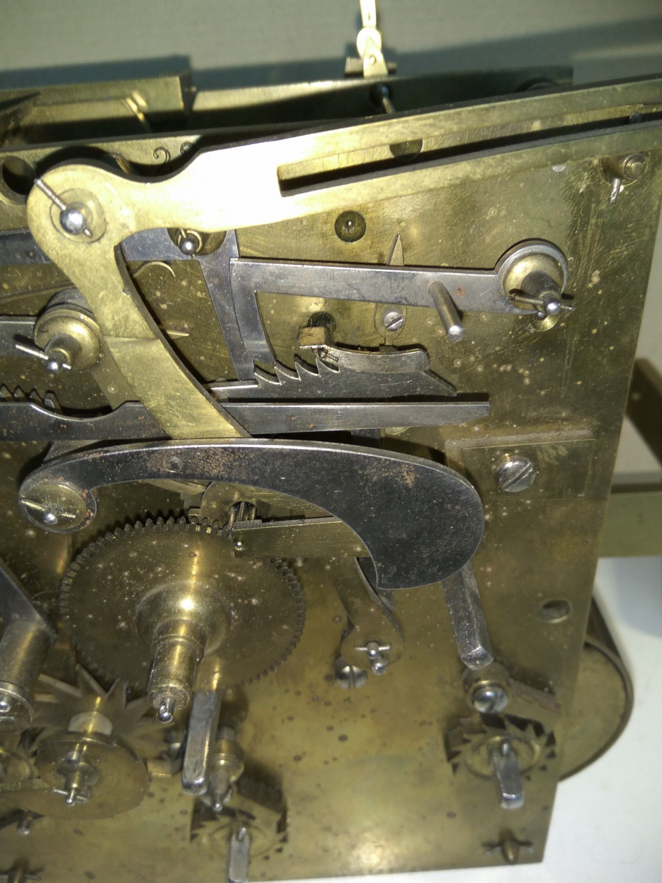

Левый циферблат, исходя из надписи slow и fast, т.к. часы делались в основном для Англии, это тоже ,что и аванс и ретард (AиR) или быстрее и медленней. А работает это чисто механически поднимает или опускает пендельфедер.Прилогаю фото там все видно. Правый это бой (chime и silent) перезвон и тихий(бесшумный).
Вот фото если не ясно, когда разберу сделаю и спереди
  #25
Старый 14.09.2017, 19:36
Аватар для aleks1960
aleks1960 aleks1960 вне форума
Регистрация: 26.02.2017
Адрес: Рязань, Россия
Сообщений: 4,639
Сказал(а) спасибо: 3,062
Поблагодарили 6,817 раз(а) в 2,421 сообщениях
Про регулировку хода уже разобрался - эксцентрик , рычаг - подъем или опускание пенделя , а вот по бою вопрос : там что идёт регулировка громкости или просто отключение ( блокировка) боя , на ночь например ?

Блокиратор перезвона отключает четвертной бой, оставляя только часовой. Не все любят, когда каждые 15 минут звенит

Любить то может и любят, но действительно некоторым слушать его ночью напряжно ( свои включаю по праздникам) а вот отключение боя через ОТВЕРСТИЕ в циферблате ( корпусе) происходит просто поворотом стрелки рукой?

Да, просто поворотом, вероятно, просто блокируется рычаг активации четвертного боя от взведения.

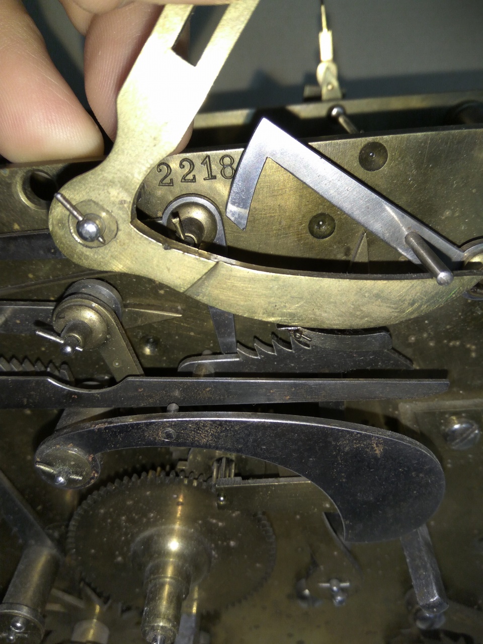

Олег абсолютно прав. При повороте стрелки г-образный фиксатор отключает бой.На фото мне кажется видно четко.
Да все забывал указать : вес механизма без маятника и гонга 6кг 120 гр
ID:	1927684   Нажмите на изображение для увеличения

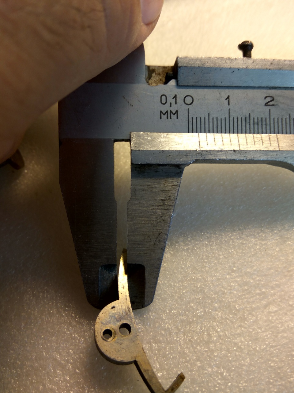

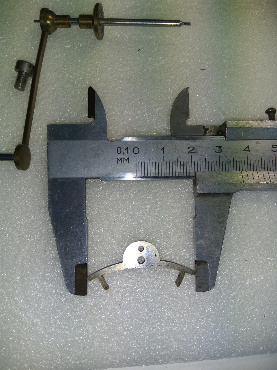

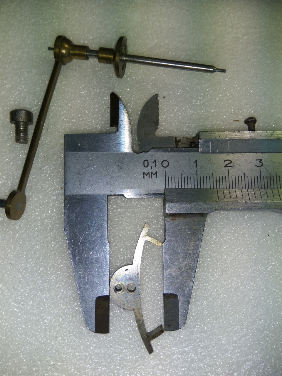

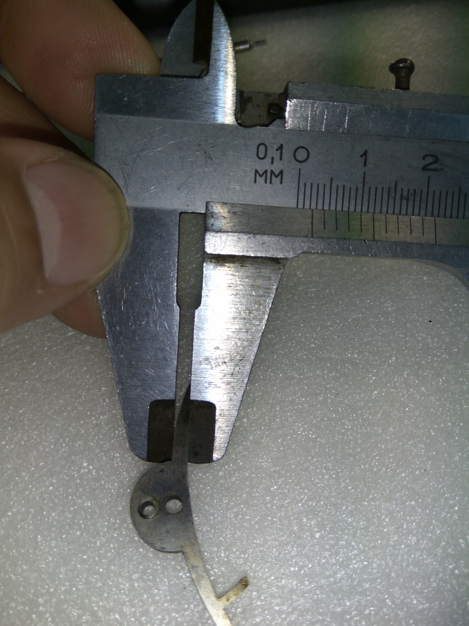

Александр аот фото вилки как вы просили
ID:	1927694   Нажмите на изображение для увеличения
ID:	1927695   Нажмите на изображение для увеличения
ID:	1927696   Нажмите на изображение для увеличения
ID:	1927697   Нажмите на изображение для увеличения
