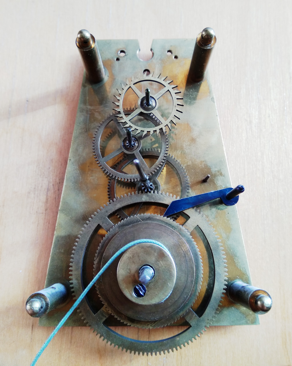

Доброго дня AMFwatch,
Да, речь об этом узле. Обычные спуски дают импульс в обе стороны качения маятника. Получается, что в ваших часах вилка работает только одной палетой. Вопрос еще - зачем так делать было... либо этот узел более сложный, оттого интереснее вдвойне посмотреть))
Спасибо заранее.

Вы немного не верно представляете работу часового механизма. Гиря стремиться вниз раскручивая шестерни конечное колесо - анкерное. Если убрать вилку ( анкер, тормоз -это синонимы), то гиря остановится на дне корпуса или жила закончится. Анкер тормозит колесо. Анкерное колесо при вращении в ОДНУ сторону передает импульс на ОДНУ сторону вилки. В данном и вообще ( если это не жильник с месячным и более заводом) случае импульс приходит со стороны регулировочного винта. Что позволяет маятнику не затухать, и сохранять свою амплитуду. В обратную сторону он движется по инерции, после того как зуб анкерного колеса соскользнул с паллеты.
У 30 дневных шестеренок 5 , поэтому завод против часовой стрелки и все зеркально.
Вторая паллета тормозит анкерное колесо, не давая ему прокрутится, в то время как первая паллета вышла из зацепления.
Простым языком. Одну часть вилки толкает колесо, другая часть вилки тормозит (держит) колесо.

Адрес: Липецк
Сообщений: 5,826
Сказал(а) спасибо: 10,573
Поблагодарили 24,959 раз(а) в 5,506 сообщениях

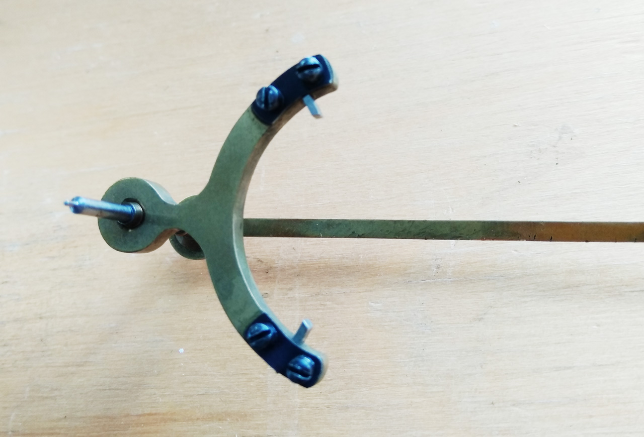

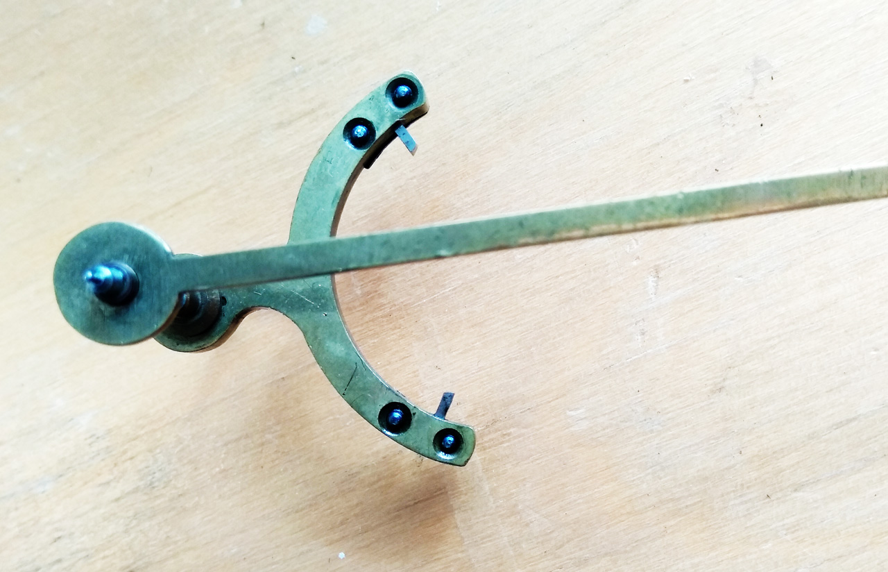

Фото выкладываю. Все самое обыкновенное в механизме, ничего необычного.

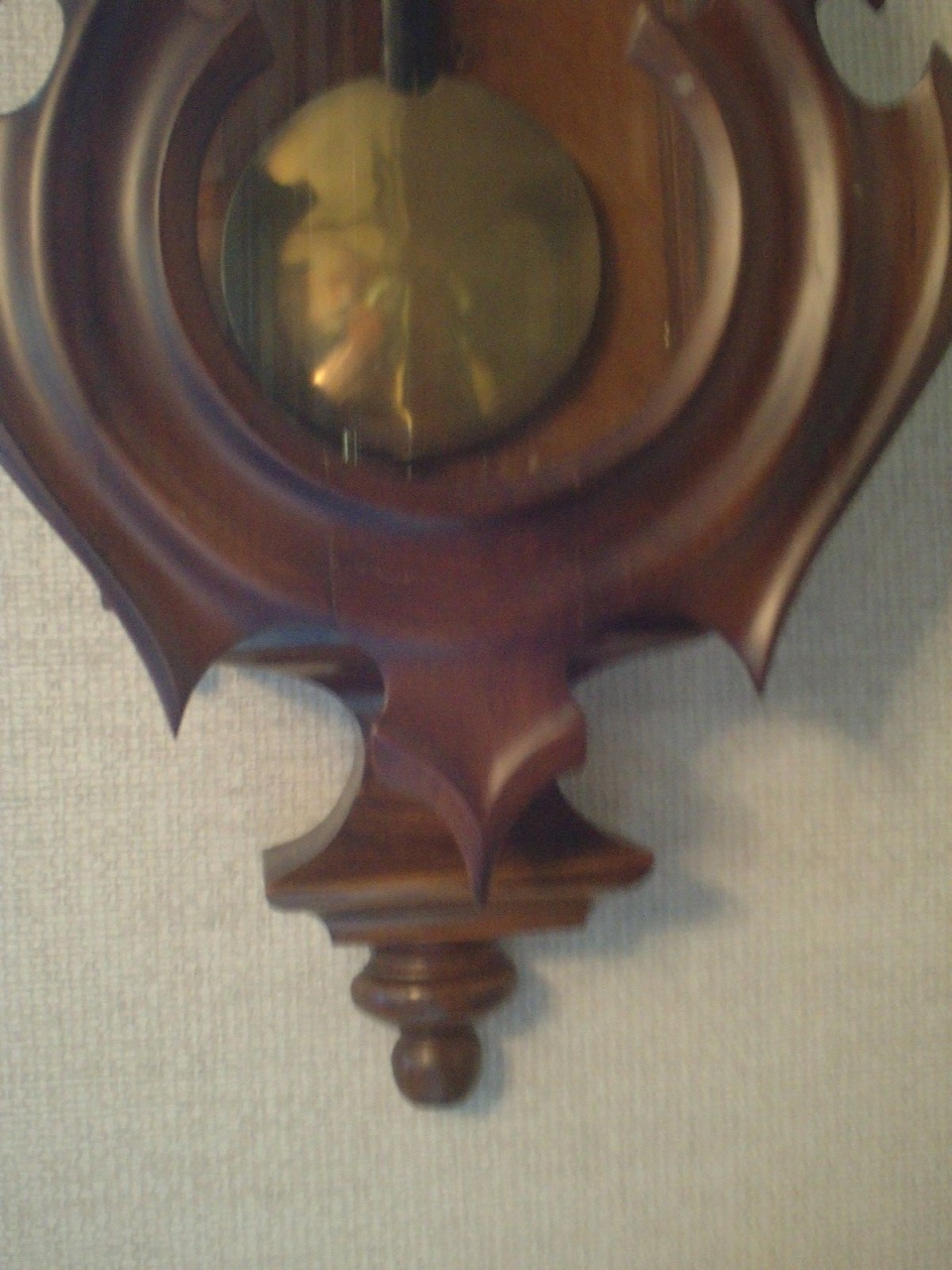

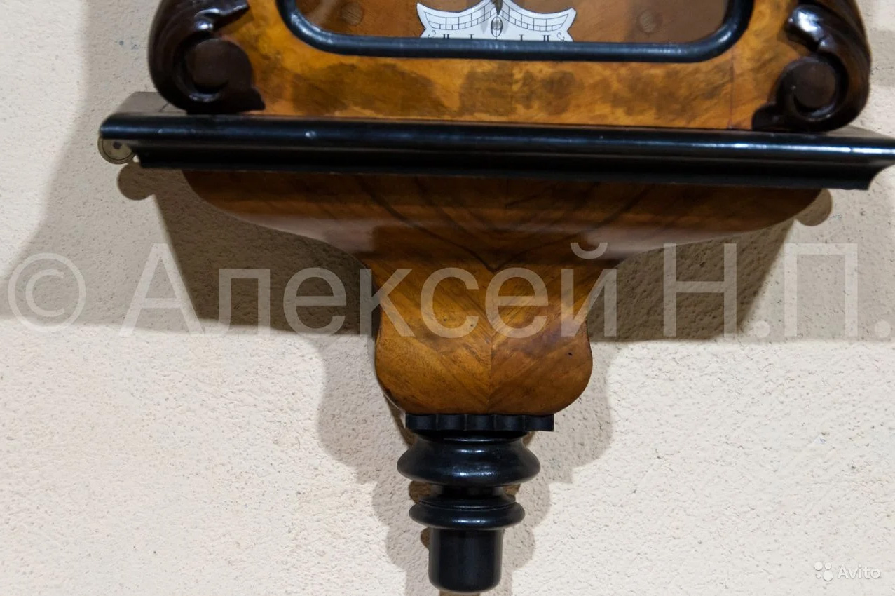

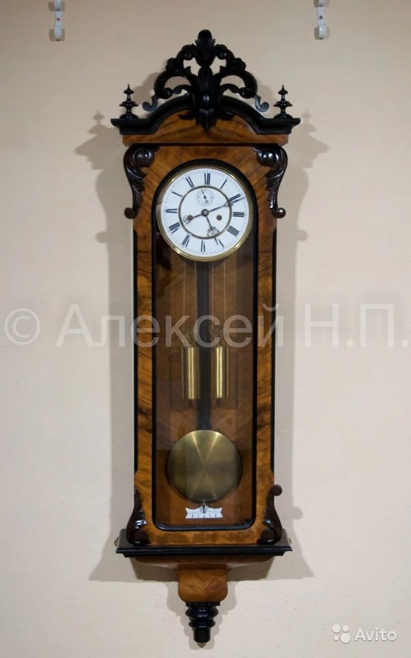

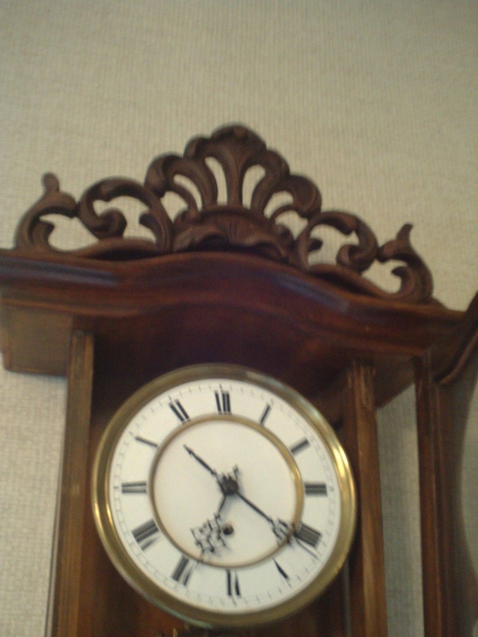

По поводу короны и бороды - для моих часов и часов Igoanatol (в посте #57), на мой взгляд, могут подойти эти:
(фото 5, 6, 7 - это, кстати, фото тех же часов, о которых рассказывала Татьяна в посте #51),
хотя шишек на моих нету.
Или, скорее, вот эти: - последние 3 фото, только "клюв" на дверце снизу мне не очень нравится...

AMFwatch, фото 3 и 4 показывают, что это ход Грахама. Каждая паллета скобы хода Грахама получает одинаковый импульс от ходового колеса. У такой скобы нет холостого, возвратного движения. Это самый эргономичный тип анкерного несвободного спуска!
Уильям Блейк
Эти 2 пользователей сказали Спасибо! OddyRash за это сообщение:
Alex2051 (05.04.2020), AMFwatch (05.04.2020)

OddyRash,
тогда давайте разложим все по полочкам, кто в чем прав и кто где ошибается...
То что Грахам - понятно. Так же, как теперь понятно и то, что часы идеально идут, получая импульс только с одной стороны на маятник.
Я, пока, противоречий ни в чем не вижу:

Сообщение от AMFwatch Посмотреть сообщение
Скоба в ваших часах тратит на маятник только половину той энергии, что получает от ходового колеса сама.
"Неладно что-то в Датском королевстве".
Скорее всего, в чём-то некомплект. Сделайте полное фото штанги маятника. Нет ли в нём "беспризорного" разреза, следов от накладок или винтов?

OddyRash, видимо Вы не прочли весь диалог по моим часам с самого начала (пост #53)...
В том то и дело, что все комплектно. В посте #1, Татьяны - идентичные ранние механизмы A. Willmann & Co.
Сегодня с утра - полностью перебрал часы, сделал ограничители поводка анкерной вилки, заменил "кабель" на капроновую нить (кетгута нет сейчас) и отрегулировал все - идеальный ход! Чистый, ровный и точный - с нормальной амплитудой.
Очень удобная регулировка наклона корпуса вращающимся винтиком с круглой латунной головкой на "звезде", все как и писал форумчанин Savsv.
С уважением
