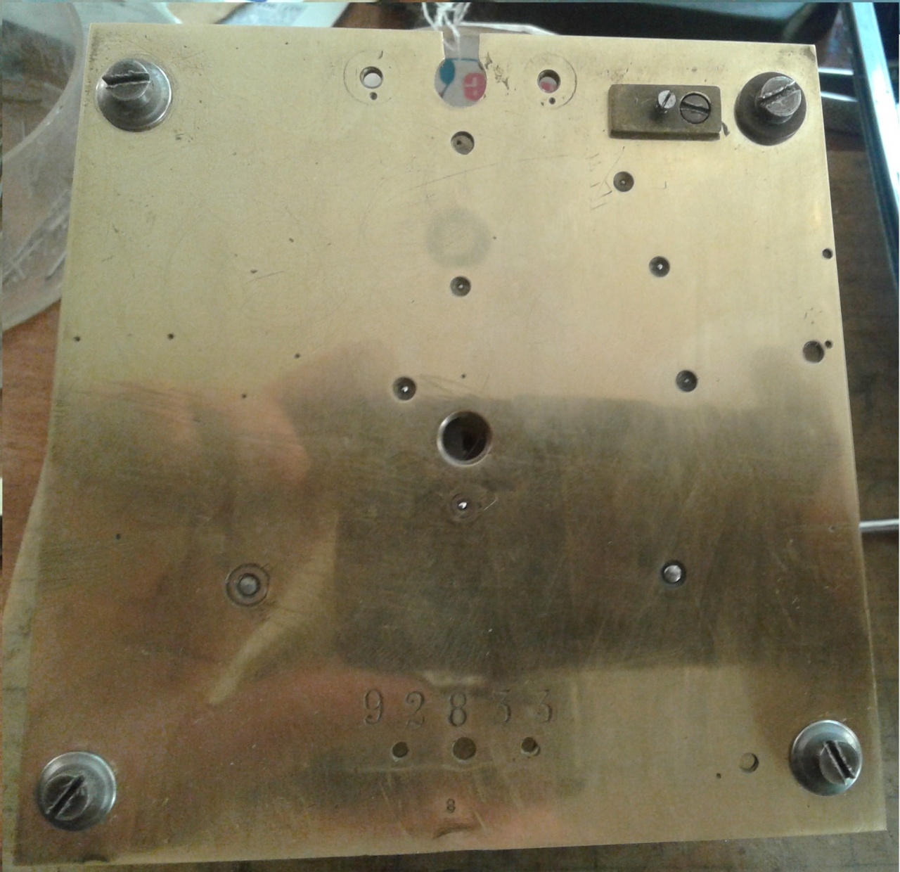

Следствием чего были эти отметины не знаю, но как "особая примета" они меня радуют. Самый первый механизм 47_975 с такими ТО (оспинками):

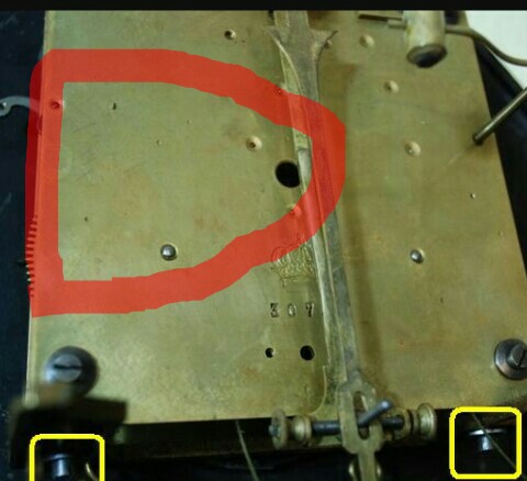

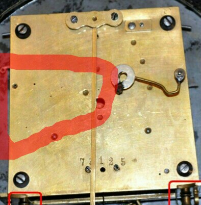

Не Олег, это насколько я понял всё таки Германиа
http://forum.watch.ru/showpost.php?p...4&postcount=23
И судя по этим фото, вовсе не хаотичные, в крайнем случае на левой половине эти оспины вполне упорядочены.
ID:	2600433   Нажмите на изображение для увеличения

Александр, картинка, которую я показывала, касается именно Вильмана.
Про хаотичность: у других производителей технологические отверстия имеют чёткий ритм, а здесь они просто "насыпаны". Естественно, они на механизмах этого производителя повторяются. У жильников и пружинных эти оспинки образуют разный рисунок.

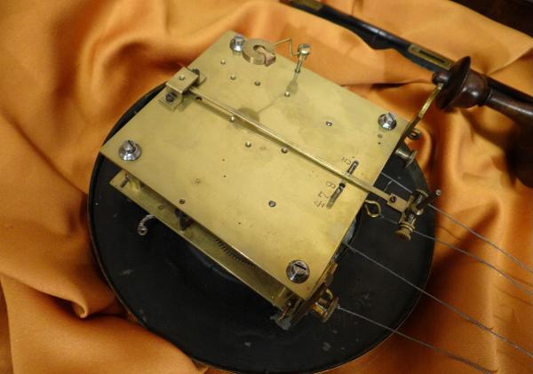

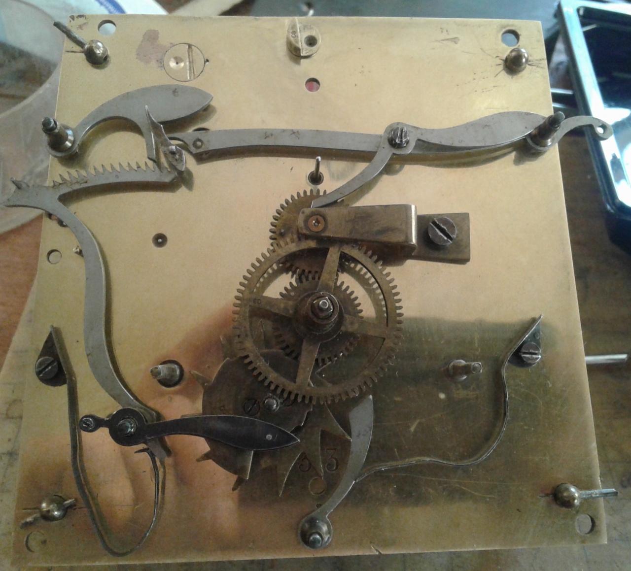

Приветствую, вот мой "пятачок"

Покажите, пожалуйста, один и той же мех с двух сторон
Имел ввиду, переднюю и заднюю платины одного и того же меха. Просто у меня такого нет.
