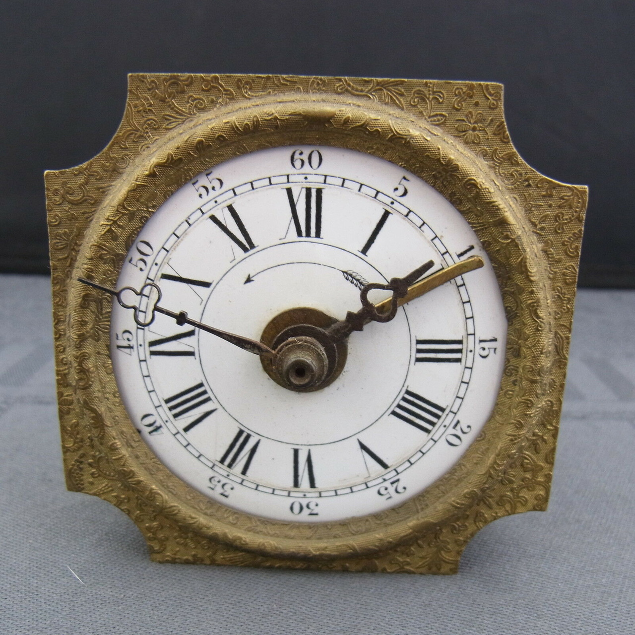

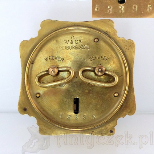

Похоже Wilmann выпускал ещё и будильники?
У них вероятно была отдельная нумерация.

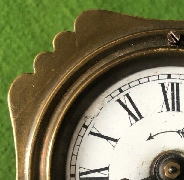

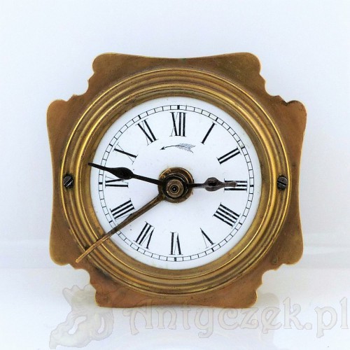

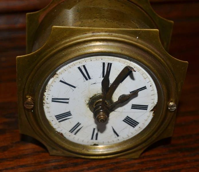

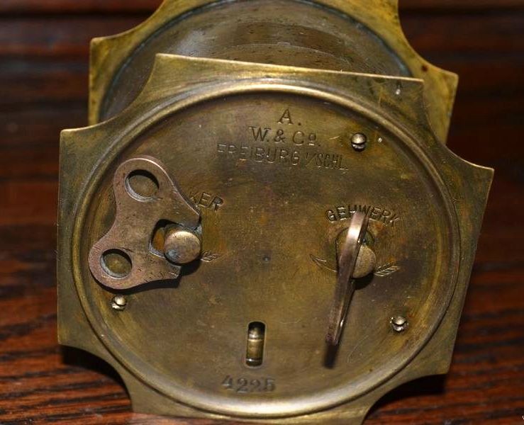

Мне кажется, что, возможно, это была равномерная нумерация. Таких часов я видел очень мало. И расхождение между цифрами - очень большое.
Но может я ошибаюсь, может я просто не встречал таких.
ID:	3431581   Нажмите на изображение для увеличения
Эти 3 пользователей сказали Спасибо! Yahagi за это сообщение:
koshky (12.07.2022), Oled (15.07.2022), TatynaS (12.07.2022)

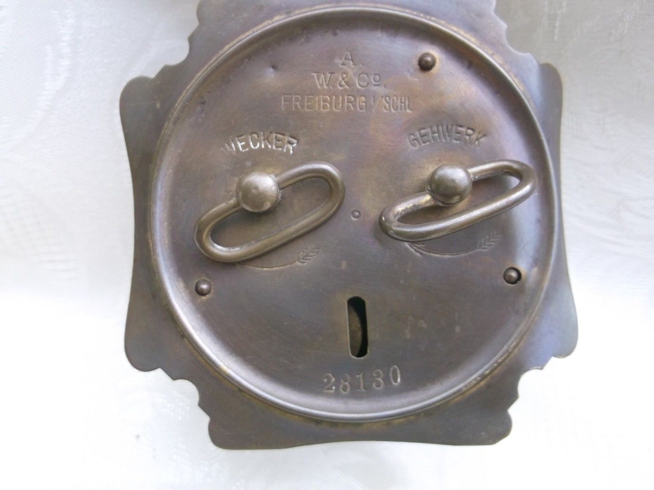

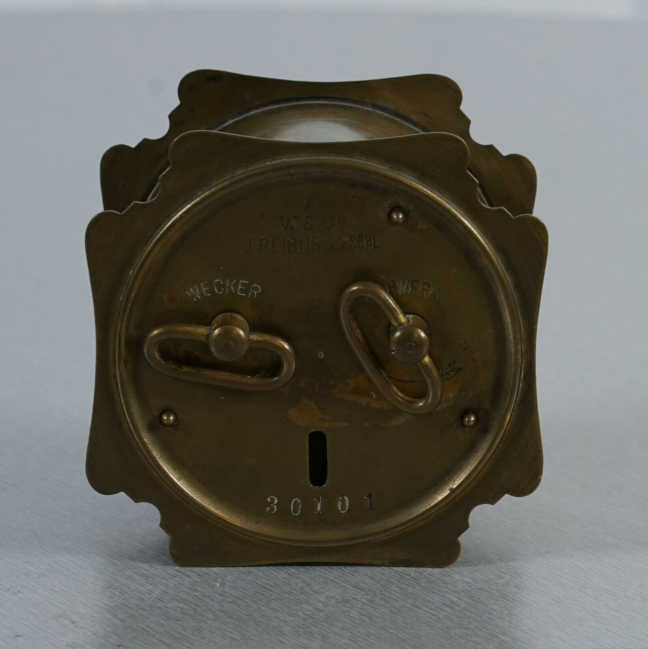

У меня всего 2 серийных номера посередине:
ID:	3431591 Нажмите на изображение для увеличения
Я полагаю, что была отдельная нумерация. Но статистика пока слишком скромная...

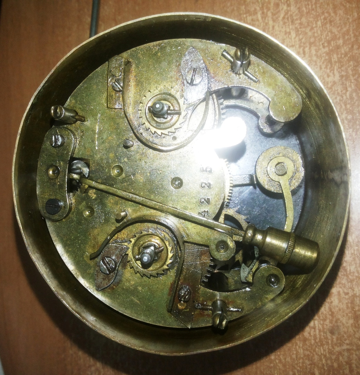

Получил будильник, вот фото механизма, пока без разборки.
Почитал информацию по фирме, ясности не появилось.
Джон Хубби пишет "Вильманн использовали последовательную систему серийной нумерации для всех своих часов , так же, как Густав Беккер. "
Правда это он писал довольно давно, возможно что за это время его мнение изменилось.
Нашёл информацию что Вильман делал будильники для Беккера, возможно речь как раз о таких часах.
Остаётся не очень понятно, время его изготовления, конец 19-го или всё же начало 20-го веков?
Какие будут мнения по датировке?

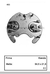

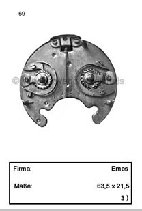

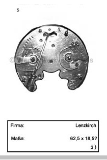

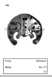

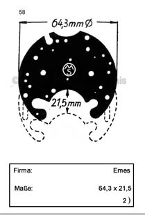

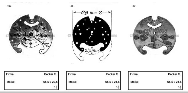

Сергей Дмитриевич, Джон Хабби пишет о последовательной нумерации у Gistav Becker, при этом будильники у него выделены как отдельная нумерация.
Что касается A.Willmann, то я уверена в 2-ух отдельных нумерациях для "солидных" механизмов.
Отдельно будильниками я не занималась, но думаю, что A.Willmann и GB не сотрудничали. У фирмы A.Willmann в 1890-ые гг. началось сотрудничество с Kienzle. И, ещё у меня есть в базе один экземпляр фирмы J.C.Schlenker с клеймом A.Willmann.
Есть отдельная тема с картинками будильников https://www.dg-chrono.de/uhrenwissen...m-durchmesser/
В ней нашла фото механизмов A.Willmann, GB, Kienzle, Emes (Muller-Schlenker), Lenzkirch:
ID:	3432787 Нажмите на изображение для увеличения
ID:	3432789 Нажмите на изображение для увеличения
Название: Wecker207_Emes_64,3 х 21,5.jpg
ID:	3432790 Нажмите на изображение для увеличения
Название: Wecker208_Emes_63,5 х 21,5.jpg
ID:	3432791 Нажмите на изображение для увеличения
Механизмы AW и GB непохожи друг на друга.
Про датировку будильников A.Willmann полагаю, что это 1890-ые.
С уважением, Татьяна

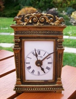

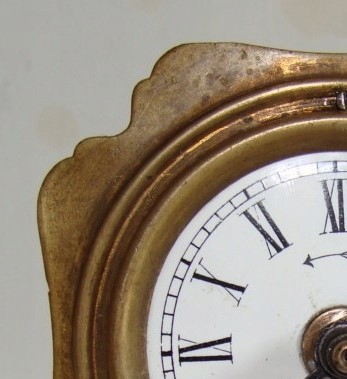

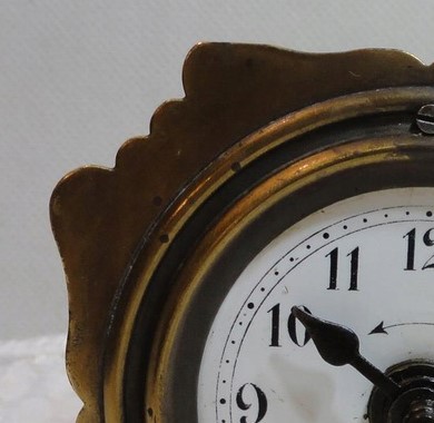

P.S. Вот ещё фото внешнего вида будильников этих 5-ти фирм (AW, GB, Kienzle, MS и Lenzkirch), по этим волнистым краешкам можно их различать:
ID:	3432820 Нажмите на изображение для увеличения
ID:	3432821 Нажмите на изображение для увеличения
ID:	3432822 Нажмите на изображение для увеличения
ID:	3432823 Нажмите на изображение для увеличения

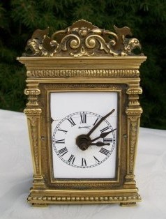

------- ДОБАВЛЕНО ЧЕРЕЗ 20 МИН --------

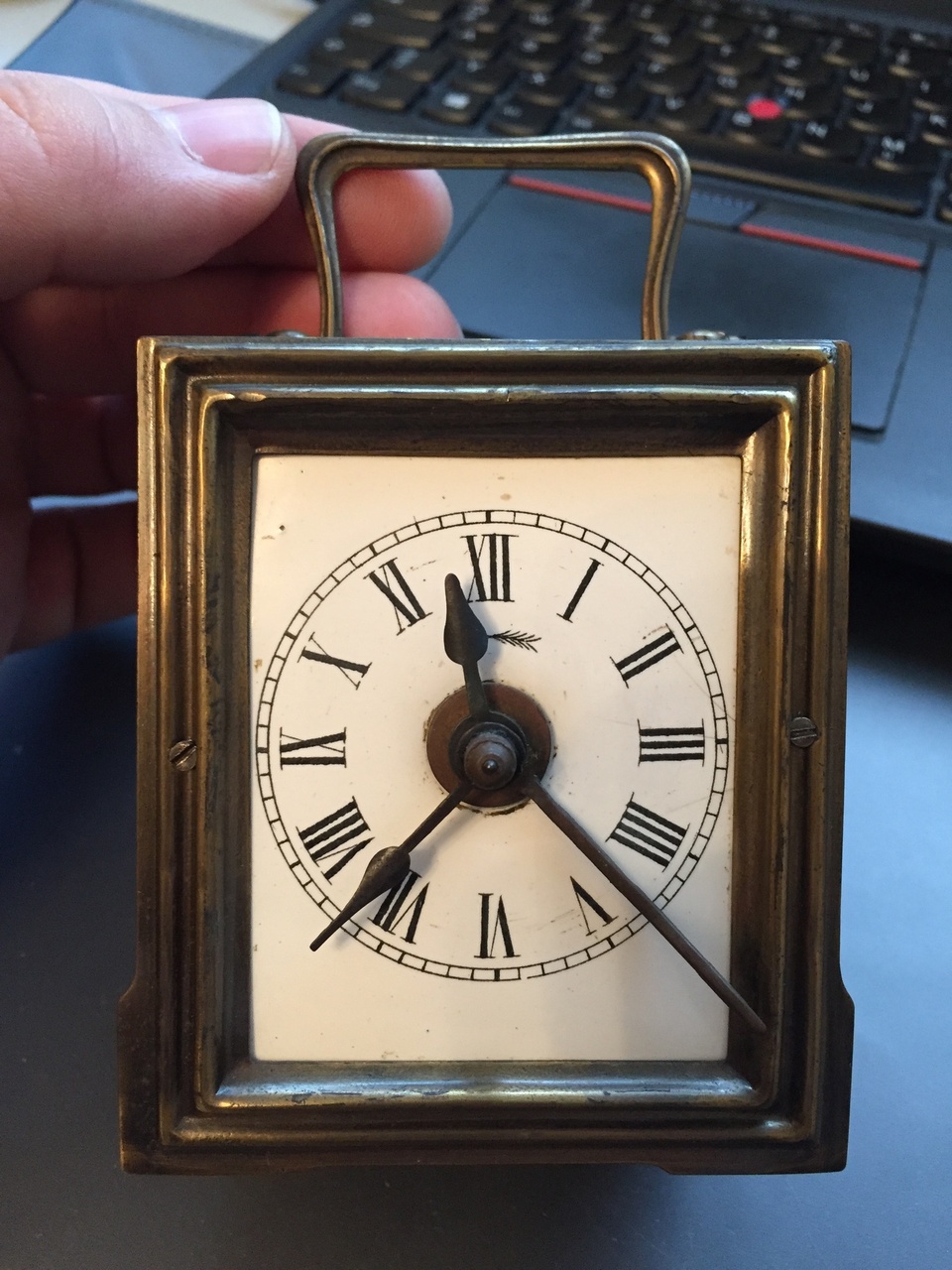

Сейчас разглядела, что у будильника, который показал Сергей Дмитриевич другой внешний вид.
Этот будильник внешне похож на более ранний дизайн https://www.ebay.de/itm/374095234363...kAAOSwBnVW-o1l
ID:	3432827 Нажмите на изображение для увеличения
Не совсем так.
Похожа только внешняя рамка, а сам корпус прямоугольный.
К сожалению на фото нет механизма, полагаю что он тоже другой.

Обслуживая данный механизм был удивлён качеством его изготовления, очень даже высокое.
Я бы даже не стал называть эти ( и им подобные) часы, уничижительно "будильниками".
Больше подходит название "Часы с функцией будильника".
