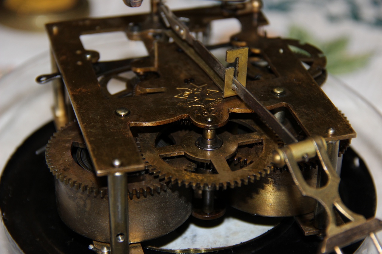

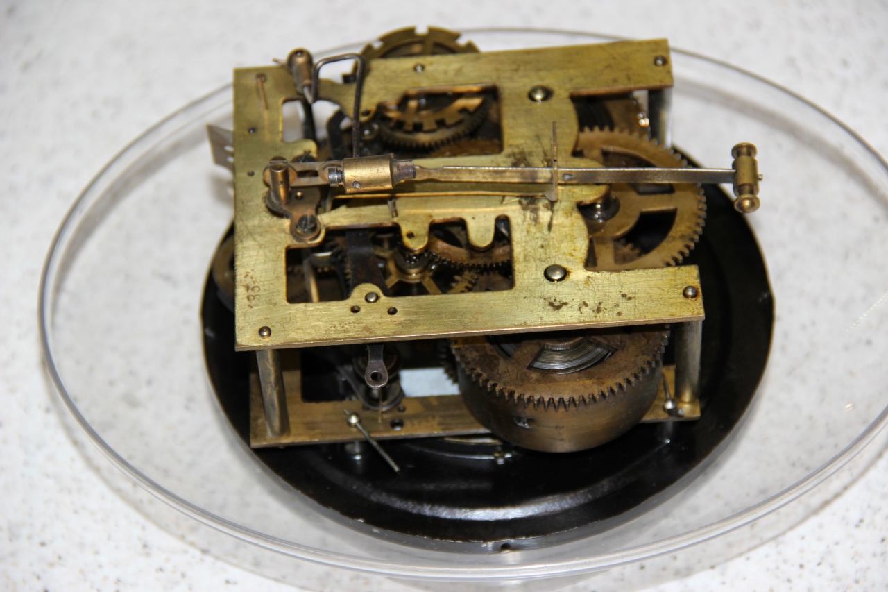

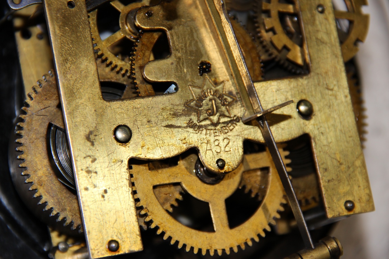

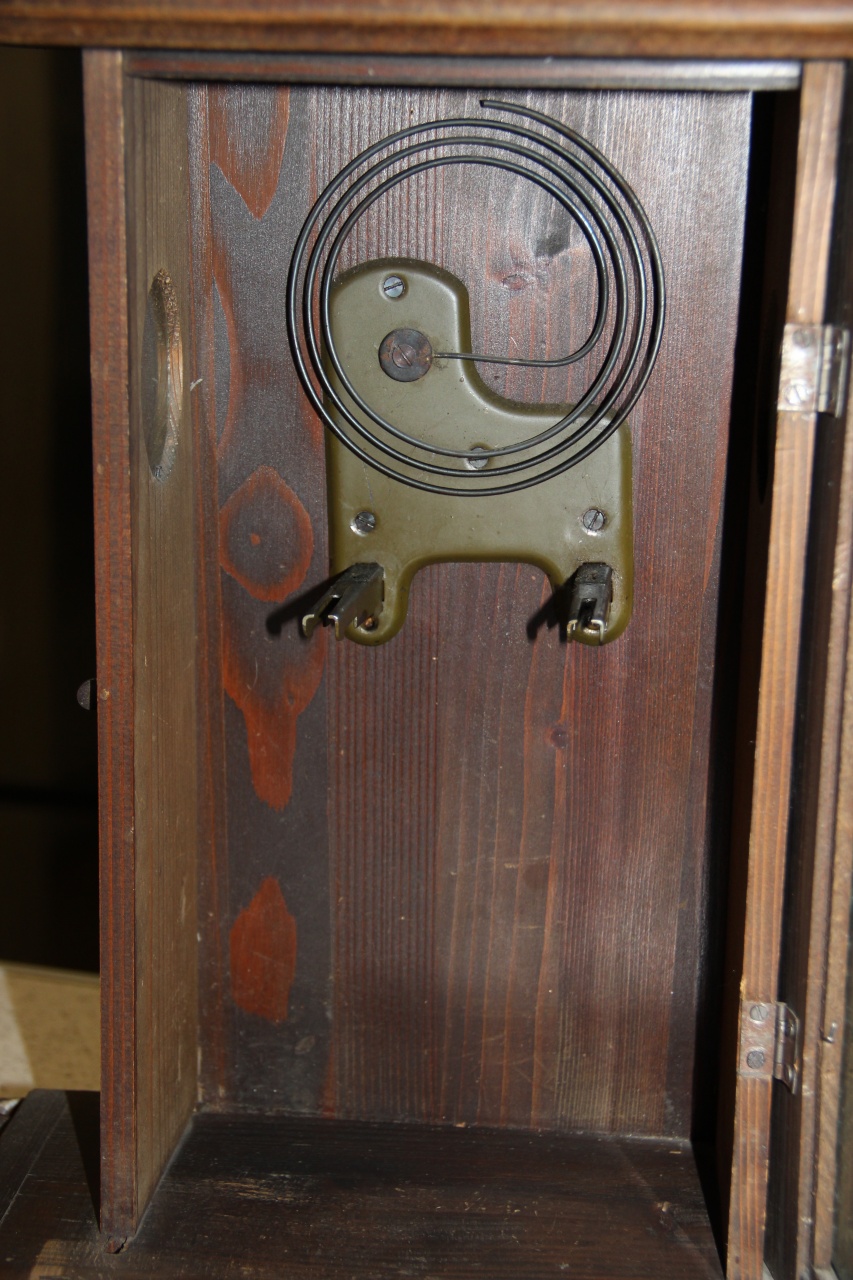

Спасибо за оперативный ответ Олег. С Вашего позволения еще пару вопросов задам по своим часам,непосредственно по механизму. Левый заводится ключом а правый лет 20 назад как заклинил,так и ни в какую сторону не крутит. Маятник качнешь, он чуть-чуть потикает и останавливается. Бой наоборот не останавливается? бьют и бьют,но только в горизонтальном положении. Мне хотелось бы узнать насколько это фатально или возможно их вылечить? Вчера снял механизм восьмиконечная звезда и маркировка "А32"(Первое полугодие 1923года?). За ранее благодарю за участие и помощь. С ув Semen.

Судя по маркировке, часы выпущены в первом полугодии 1923 года. Левый пружинный барабан отвечает за бой часов, правый - за ход. По всей видимости, пружина хода заведена до упора, поэтому у вас и не получается провернуть ключ. Причин, по которой часы не ходят, может быть несколько. Возможно, механизм банально нужно чистить.
Я вам могу посоветовать для начала сделать следующее: повесьте часы на стену, качните маятник несильно, и, после где-то минуты, прислушайтесь, как тикают часы. "Тик" и "так" должны быть через равные интервалы времени, это называется "ровным" ходом. Если ход "хромает", то возьмитесь за нижнюю часть часов и сдвинте ее по стене влево или вправо на сантиметр, добиваясь ровного хода. Думаю, что когда вы достигните идеального хода, часы останавливаться не будут.
По поводу боя - в лежачем положении они, действительно, могут бить без остановки, ведь рычаги системы боя действуют, отчасти, и под силой тяжести, а рабочее положение механизма - вертикальное.
