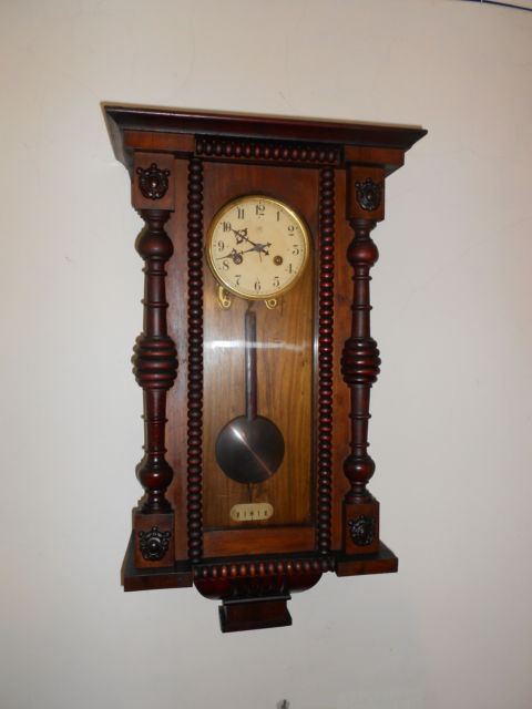

Мои новые старые часы.
Добрый всем вечер. Недавно приобрел часы. и мне как новичку в часовом сообществе хотелось бы узнать что уважаемые експерты думают о этом юнгхансе.
Циферблат картонный. на механизме нет ни номеров ни фабричного клейма.Общее состояние можно оценить как среднее (не являюсь специалистом в часовом деле .но опыт реставрационных работ имею) Спасибо.

Здравствуйте eugenio245.
Добро пожаловать на форум.
Судя по всему Вы приобрели часы производства фабрики Юнгханс, изготовленные до 1910 года.
Вы не показали заднюю плату механизма, обычно на ней присутствуют отличительные надписи.
Корпус выглядит хорошо, нужно только добавить недостающие элементы и "корону".

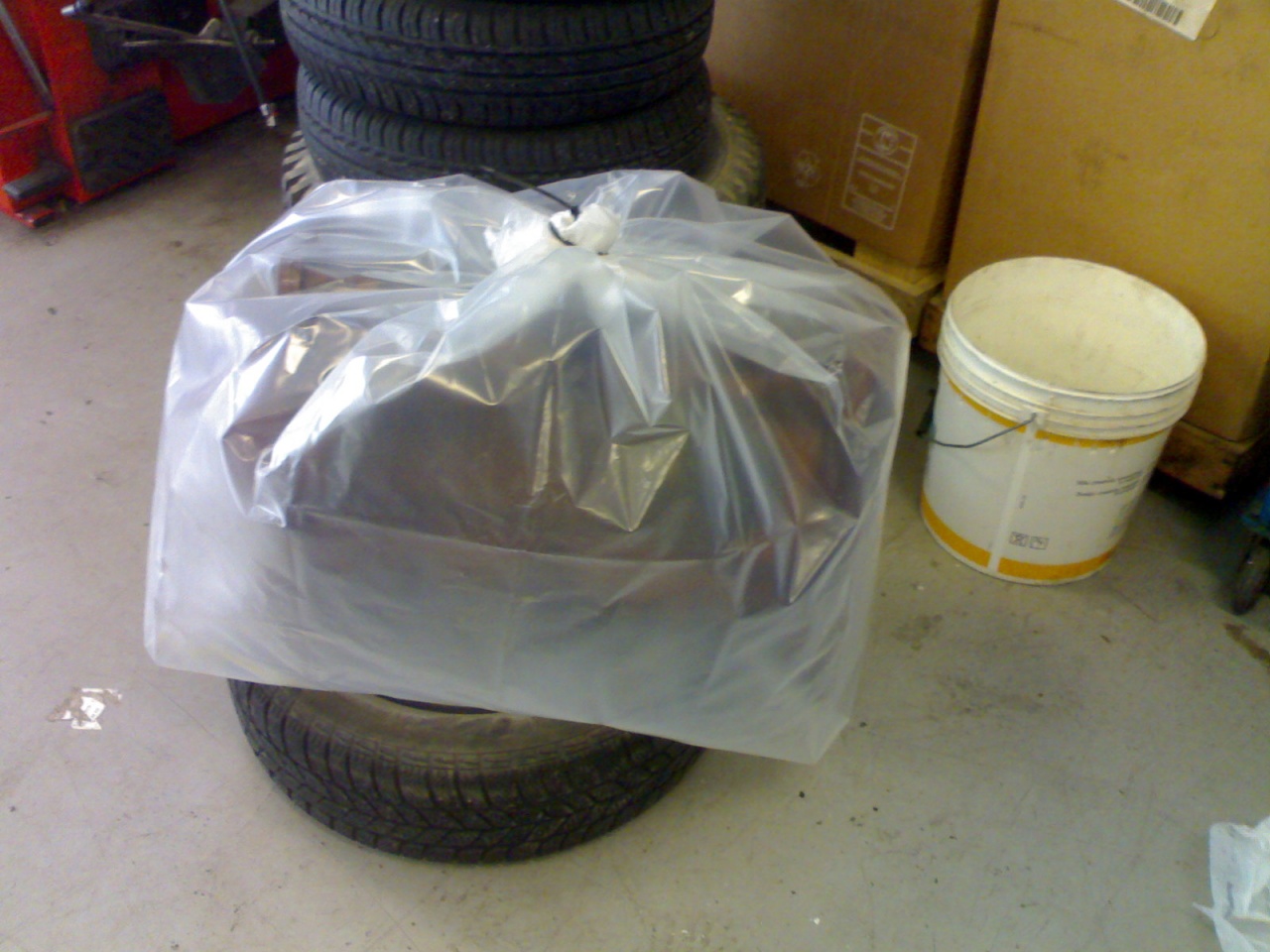

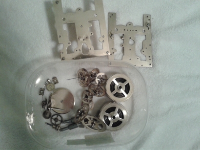

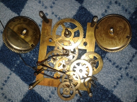

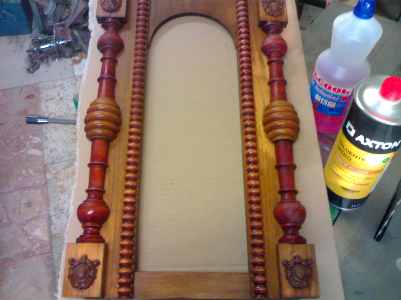

Добрый вечер Сергей Дмитриевич.
Спасибо за быстрый ответ. К сожалению на платах механизма нет ничего.(он был основательно отмыт.вычищен.поменяны
втулки на (пружинных барабанах?) и вообще приведен .как мне кажется в хорошее состояние) Что касается корпуса
то после мытья (смесью нитрорастворителя с денатуратом) на свет божий появились все входы выходы жучков .и прочей
нечисти плодящейся в наших реликтах.По совету старого столяра корпус был помещен в полиетиленовый пакет. и наполнен выхлопными газами автомобиля.по двух днях этой своеобразной газовой камеры по утверждению столяра все живущее в этих часах .и личинки в том числе должны высохнуть.Поживем увидим.Но мне хотелось бы узнать производителя(если это возможно) тоесть часы выпущены на фабрике юнгханс или кто то просто использовал механизм юнгханса для производства часов. и насколько массовой могла быть эта модель?

Сообщение от eugenio245 Посмотреть сообщение
Доброе утро.
Посмотрев на форму задней платы, (в предыдущем сообщении была видна только передняя) могу сказать что данный механизм изготовлен на одной из фабрик Юнгхансов. Почему на нём отсутствует клеймо можно только догадываться.
Как варианты могу предположить:
механизм делался для дилера, который планировал поставить своё клеймо;
механизм делался для часов, предназначенных для не совсем легальной продажи в другой стране;
механизм делался на одной из захваченных Юнгансами часовых фабрик конкурентов;
механизм не клеймился сознательно с целью сокрытия объёмов производства и ухода от налогов
вот фото задней платы механизма Юнгханс. Можете сравнить.
Забыл добавить. Модель была не просто массовой, а одной из самых распространённых.
