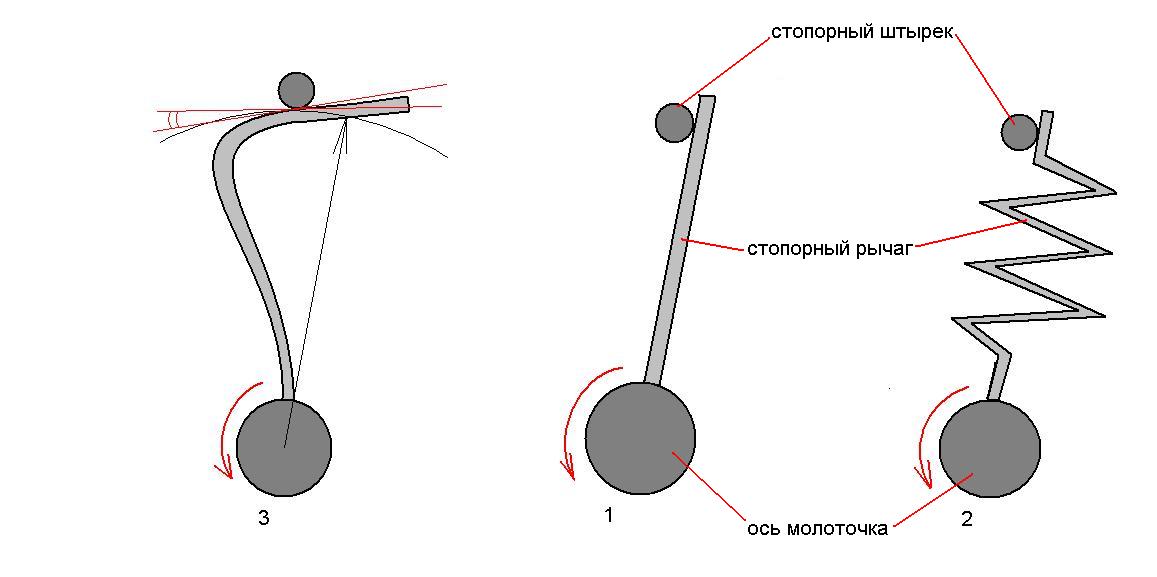

Вот только не понимаю, в чем смысл загиба стопора, за счет чего при ударе стопора о штырек удается исключить дребезг молоточка?
С уважением, Алексей.
Мне кажется, что на картинке из каталога загиб крючка в противоположную сторону. Как должнобыть правильно?

Сообщение от A leksey Посмотреть сообщение
За счёт создания пружинящего эффекта при соприкосновении крючка со стопором. Угол изгиба крючка позволяет регулировать глубину падения молотка, а демпферная пружинка гасит колебания.

не только за счет пружинящего эффекта, но и за счет трения специфически изогнутого демпфера о стопорный штырек
это как эффект амортизатора в листовых рессорах, где колебания гасятся за счет трения листов друг о друга

вот 3 варианта стопора
1 вариант - самый простой, часто встречается на французских круглых механизмах, после удара молоточек совершает еще несколько отскоков
2 вариант - сделаем пружинящим стопорный рычаг оси молоточков, но касаться стопорного штырька он будет как в варианте 1 - все будет только хуже, после удара молоточек совершит несколько размашистых колебаний
3 вариант - вся хитрость в том, что угол между касательной к окружности с радиусом от центра оси до стопорного штырька и касательной к стопроному рычагу в точке соприкосновения с стопорным штырьком мал, и при падении молоточка стопорный рычаг как-бы немного "подлазит" под стопорный штырек, трение между рычагом и штырьком эффективно гасит колебания
в общем, дело в малом угле между касательными в точке соприкосновения рычага со штырьком
если этот угол =0, то молоточек вообще не будет стопориться, т.к. стопорный рычаг пройдет под штырьком
если этот угол слишком велик (в варианте 1 и 2 он равен 90 градусам) - то отскок будет жестким
Этот пользователь сказал Спасибо! Dima343 за это сообщение:
A leksey (07.10.2013)

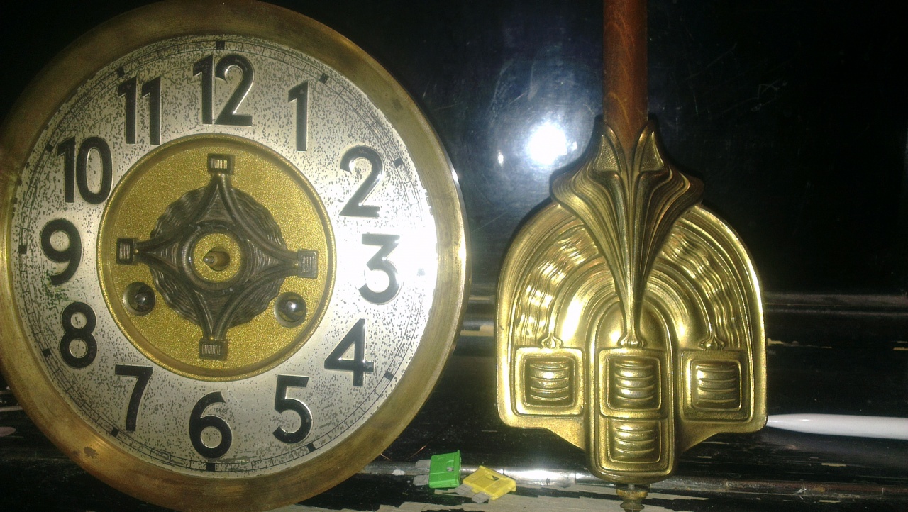

Подскажите по часам. Оригинальный циферблат, маятник? Какие должны быть стрелки? Внешний вид? На механизме стои В 13
------- ДОБАВЛЕНО ЧЕРЕЗ 13 МИН --------
Прикладываю фото.

Сообщение от AlexeyK76 Посмотреть сообщение
Циферблат и маятник вполне оригинальны.
Они присутствуют в каталоге 1913 года.
Т.е. им ровно сто лет.

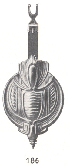

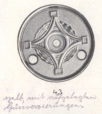

Название: 1913 JH DialCtr43.jpg
ID:	537989   Нажмите на изображение для увеличения
Название: 1913 JH Pend186.jpg
Этот пользователь сказал Спасибо! Сергей Дмитриевич за это сообщение:
AlexeyK76 (09.10.2013)

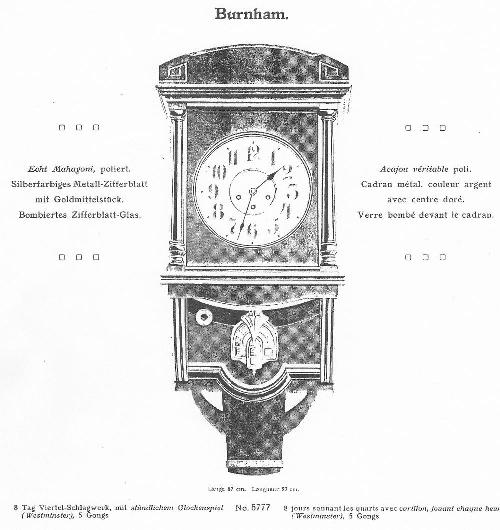

Спасибо. Какой у них внешний вид в каталоге? Дерево не сохранилось. Достался только механизм. Хочу восстановить и сделать это по возможности как можно ближе к оригиналу.
------- ДОБАВЛЕНО ЧЕРЕЗ 20 МИН --------
Фото из каталога именно этих часов у меня нет.
Думаю они вполне могли выглядеть примерно так.
Возможны разные варианты оформления корпуса.
С уважением.
С.Д.

В катологе маятник как у меня.
