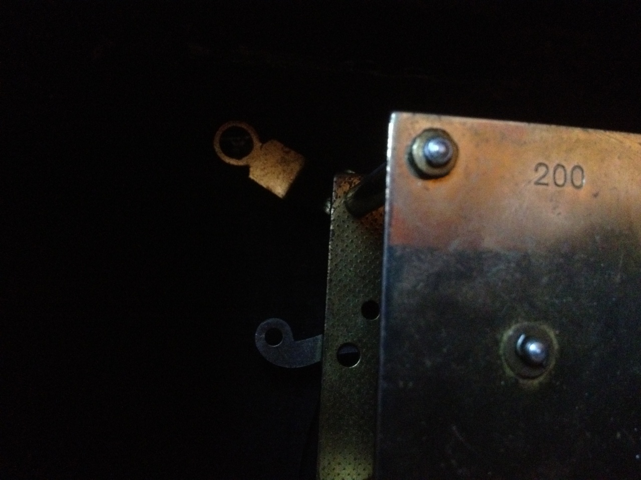

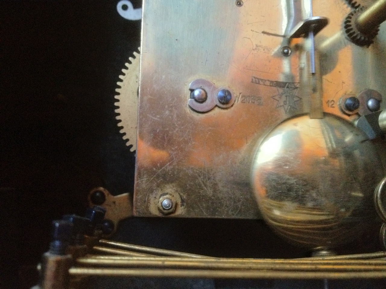

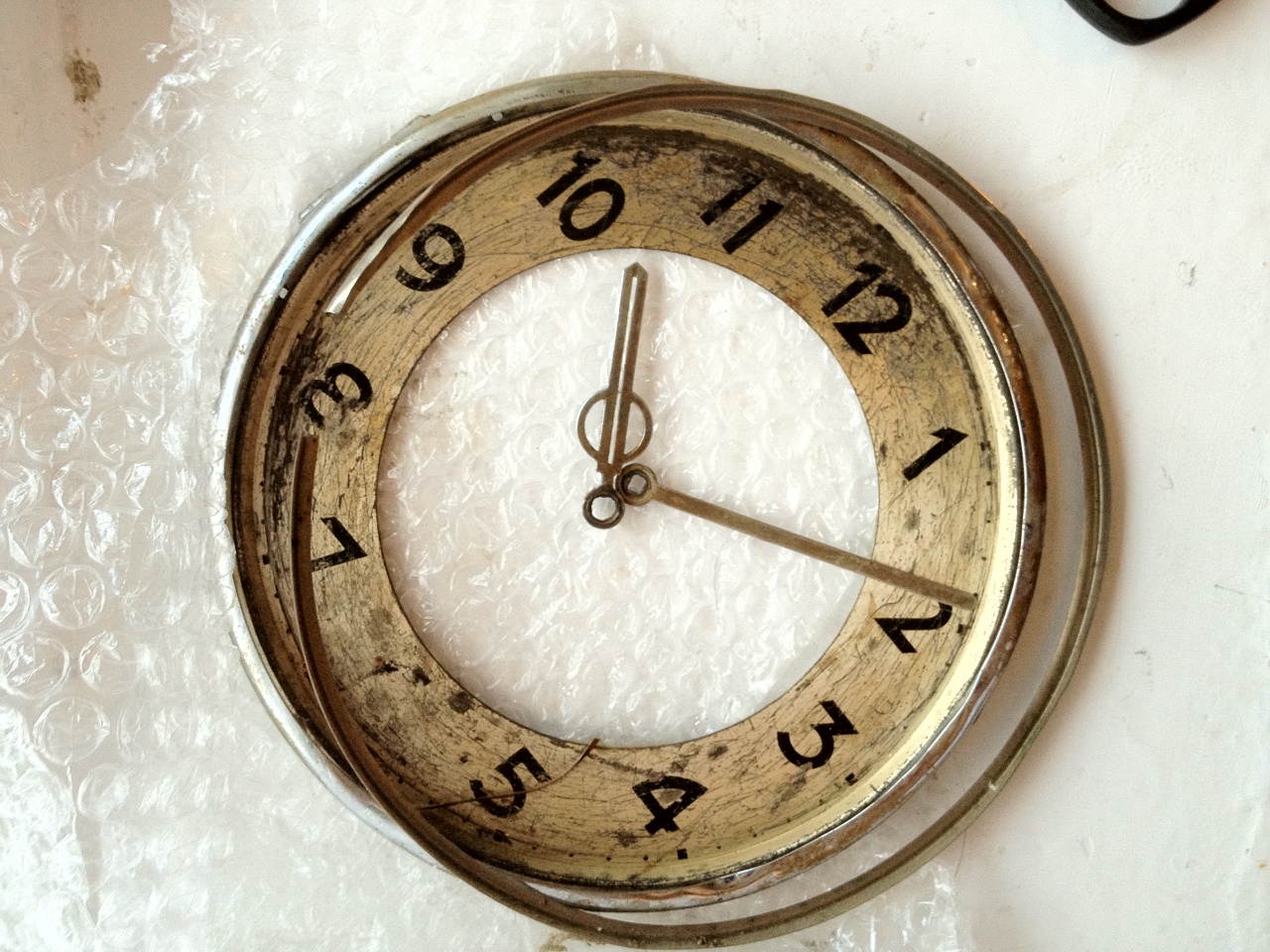

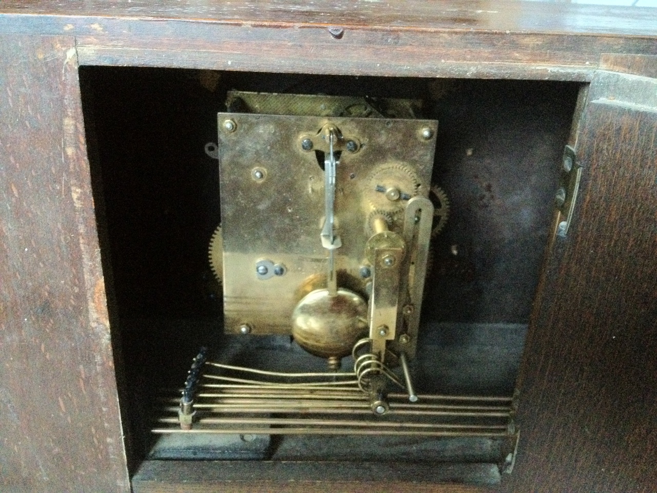

Всем добрый вечер. Сегодня купил часы. История смешная - чесались руки попробовать себя в реставрации старых деревянных корпусов. Сказано, сделано - в интернете на аукционе купил часы (по описанию не рабочие, фото механизма отсутствовало). Но меня то интересовал корпус. С доставкой обошлись мне в 68 грн. (8,5 $). При ближайшем рассмотрении оказалось Junghans, 33 год 12 мес. Но такого механизма на форуме не видел. Корпуса похожие есть, но тоже не совсем то.
После снятия стрелок часы пошли (идут уже больше 5 часов, бой работает). Вот и возникли вопросы. Правильно ли я их идентифицировал?. Как их заводить? Чувствую заболеваю я часами

Сообщение от Klynord Посмотреть сообщение
Добрый день Klynord.
Добро пожаловать на форум.
Это действительно Юнгханс, идентифицировали Вы их правильно.
Заводить их нужно при помощи ключика, примерно раз в 10-12 дней.
Если смотреть со стороны циферблата справа завод хода, слева боя.
Несмотря на то, что они идут, механизму нужно сделать профилактику.
Вы не показали корпус, возможно у кого-то найдётся фото таких часов в оригинале.
Лекарства от Вашего заболевания нет, с чем Вас и поздравляю.
С уважением.
С.Д.

Спасибо, Сергей Дмитриевич.
Скажите, а сколько оборотов нужно делать при заводе механизма? Если ключ один, то заводить отдельно пружину хода, отдельно боя? Сегодня утром часы уже остановились. Как узнать что они нуждаются в подзаводе?
Я понимаю, что это вопросы дилетанта. Поэтому прошу указать какие-то ссылки для чтения и изучения вопроса.
Вот фото корпуса. Циферблат со стрелками я приводил - просто снят он сейчас. Фото конечно с искажениями, другого пока не делал.
Забыл спросить, а что означают цифры в правом верхнем углу механизма (пост №628)?
