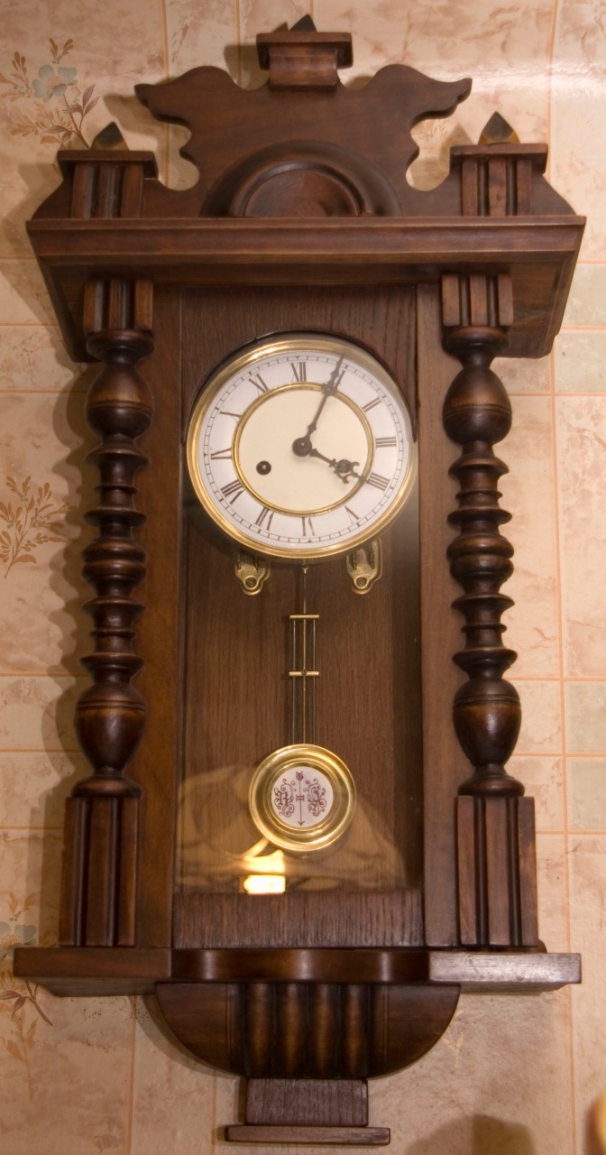

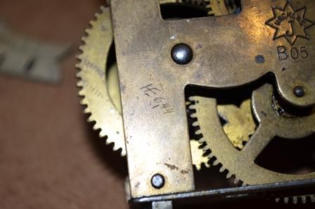

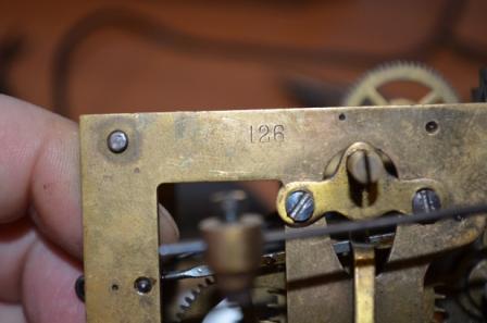

доброго времени суток уважаемые форумчане. есть часы второй половины 1905 года выпуска, как я понимаю, дешевый ширпотреб. но очень хочется их восстановить и поэтому прошу поделиться информацией
1 может кто знает, как выглядел корпус первоначально (в сети практически нет фото часов с прямой нижней полкой)
2 чем покрывали бумажные циферблаты в то время
3 что обозначают числа на механизме

Сообщение от km1411 Посмотреть сообщение
Добрый вечер.
Добро пожаловать на форум.
Прямая нижняя полка на часах такого типа не применялась, вероятно это чья-то "доработка".
Бумажные циферблаты покрывались шеллаком.
В05 дата выпуска, 126 вероятно длинна маятника, ну а что нацарапано гвоздиком я не знаю.
С уважением.
С.Д.
Этот пользователь сказал Спасибо! Сергей Дмитриевич за это сообщение:
km1411 (12.04.2013)

Вот нашел на АУКРО , думаю полная версия корпуса должна выглядеть так - и как не странно нижняя полка состоит из фрезерованных планок, но низ на месте
Этот пользователь сказал Спасибо! 13MAGOL13 за это сообщение:
km1411 (12.04.2013)

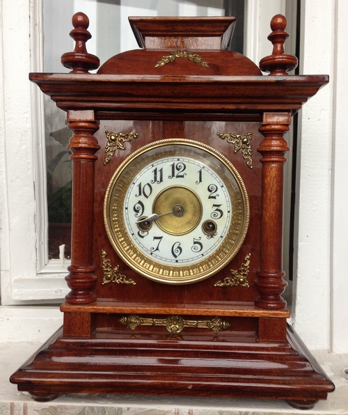

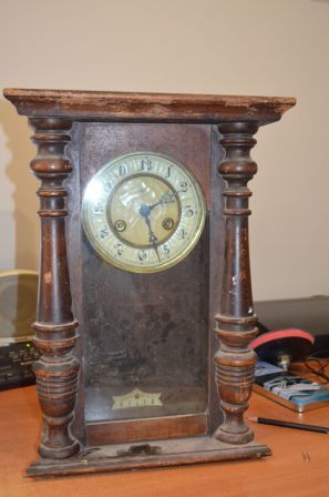

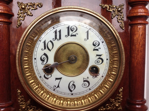

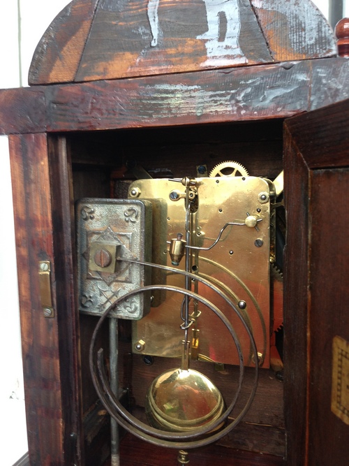

Всем добрый день! Есть двое Юнгансов. Первые в оригинальном корпусе. Нет часовой стрелки. Часы на ходу. Вторые в новом корпусе. Нет тяг привода молоточков боя. Вся имеющаяся информация на фото. На первых кроме скрещенных стрелок ничего нет. Часы мною не разбирались и механизмы не снимались с корпусов. Прошу всех, принять участие в датировке и востановлении часов. Если нужна дополнительная информация, скажите. За качество прошу не бить, снимал на мобильник.
