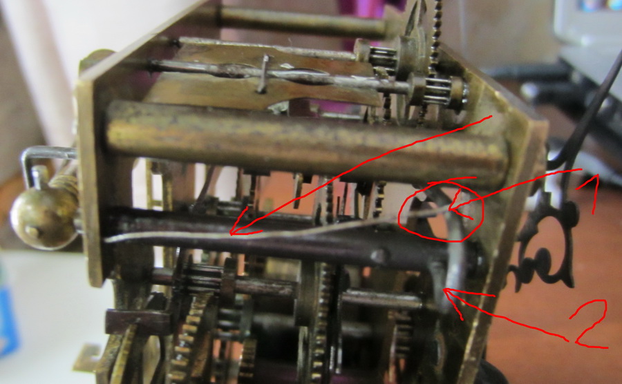

Вопрос по первым моим часам Junghans. На фото пружинка, которая длинной стрелкой обозначена, должна жать вниз? Помогать поднимать молоточек? В какое место должна упираться? в 1 или 2?
это вообще пружинка?
С уважением

Добрый день,
ИМХО, пружинка помогает опускать молоточек на гонг.

А упираться она должна в место, обозначенное на Вашем фото, цифрой 2.

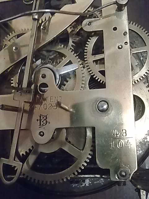

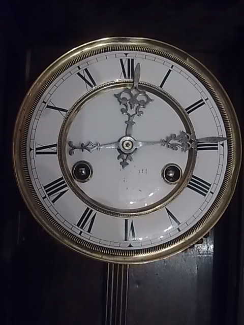

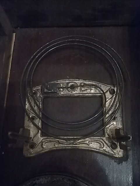

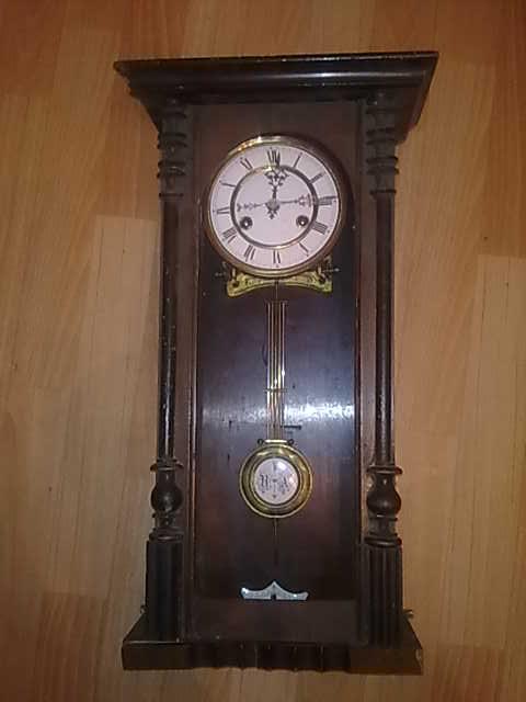

атрибутируйте пожалуйста
вот такие часы приобрел намедни, помогите с датировкой, производителем и некоторыми вопросами по реставрации; есть ли изображение оригинальной надписи на циферблате(для восстановления утраченой), ключей. И вопрос по ветрячку(отсутствует)- какие размеры и вес?

Это часы господина Герхарда Шленкера, примерно 1904-1908 гг. Нет короны, бороды, точенок. Работы Вам теперь прибавилось. Я думаю, что Ваш механизм идентичен механизму Киензле. В принципе эти господа - родственники. Поэтому можно, я думаю, донорный ветрячок найти.
